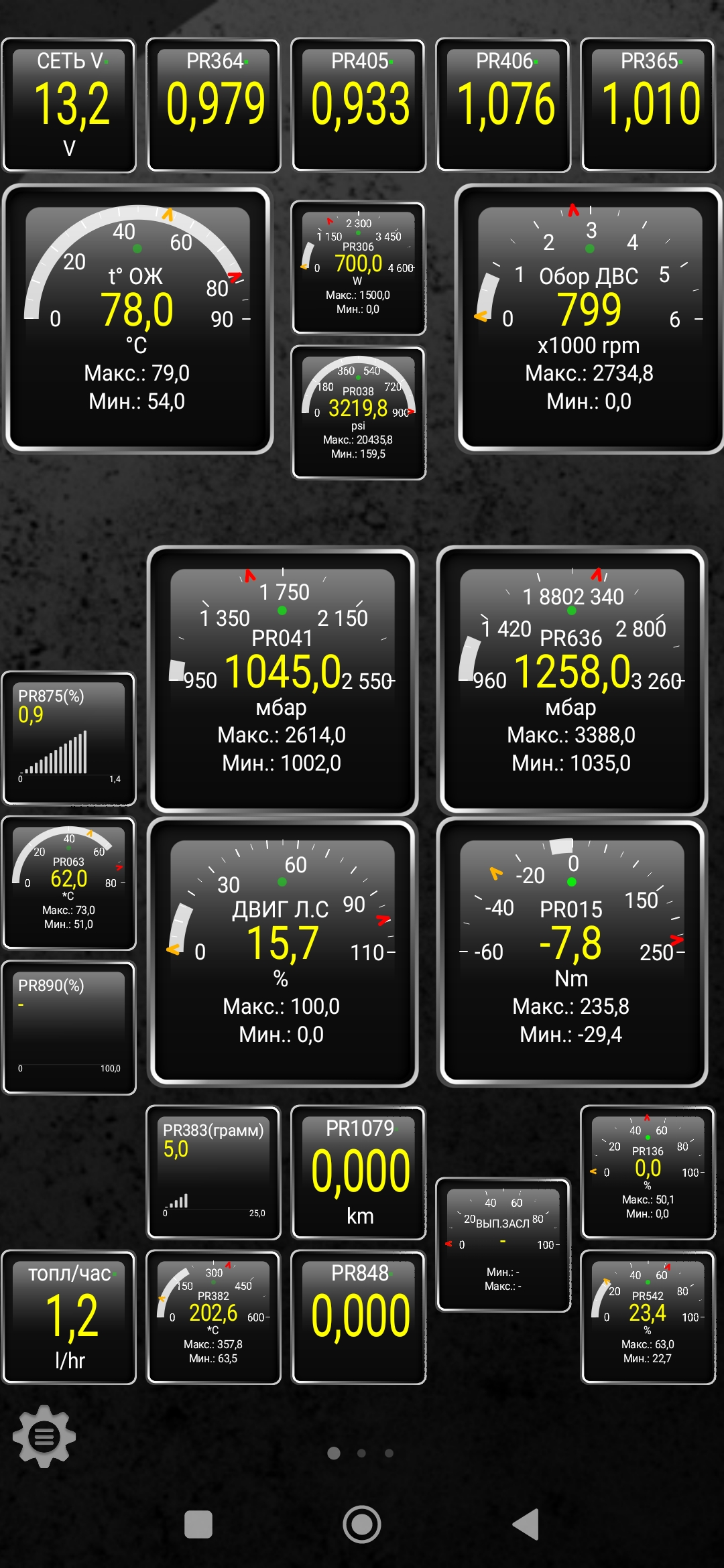

Вот кстати интересно ,а надо ли вычитать? Ведь когда смотреть на показания этого датчика на выключенном моторе или на холостых, то там либо 0, либо близко к этому. Значит, в покое при уже наличествующем атмосферном давлении датчик учитывает его и показывает 0 именно избыточного давления от турбины. Или я не прав?
У меня на х/х показывает около 1000 . На ходу не более 2600. Значит наддув 1600 бар.
