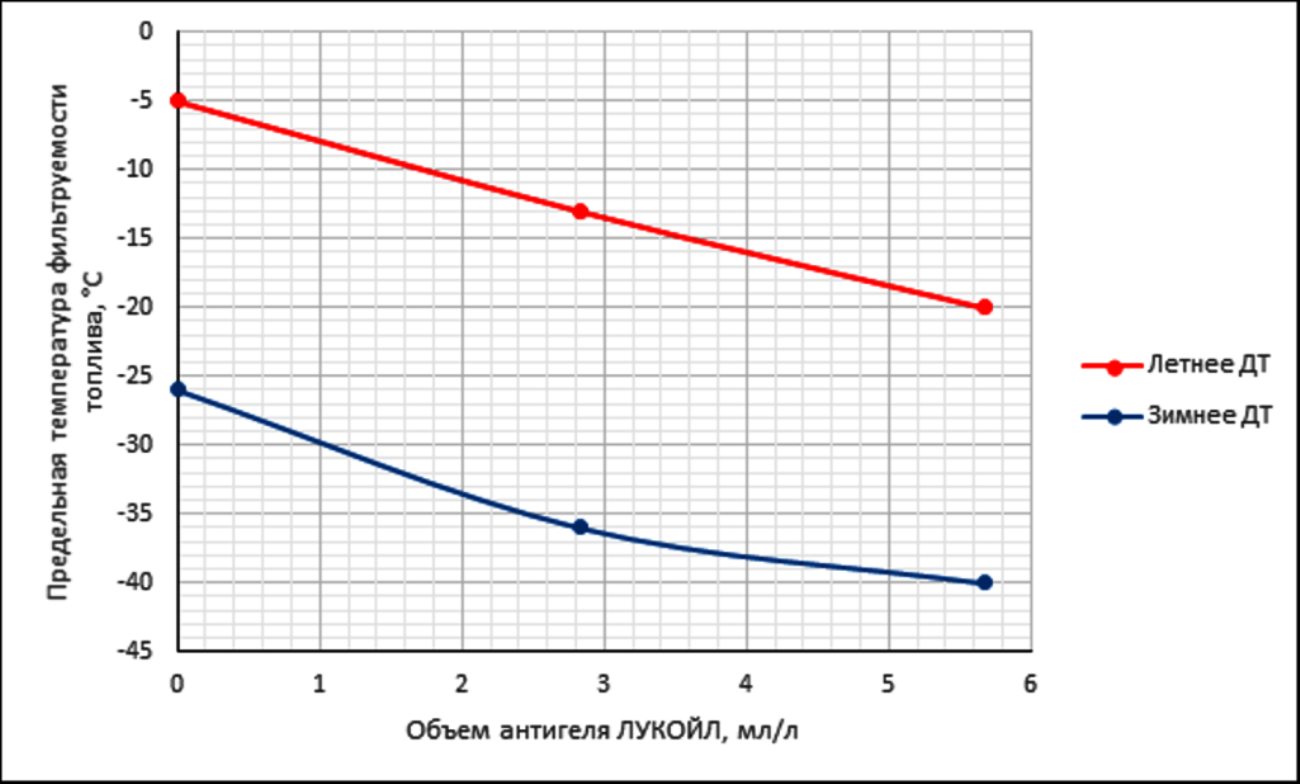

Представляю вам для пользования ответ разработчика антигеля ЛУКОЙЛ.
График смотрите во вложении

На графике приведено ориентировочное поведение антигеля на описанных выше образцах ДТ. Данный график позволяет определить необходимое количество антигеля в зависимости от требуемой температуры применения ДТ (Согласно ГОСТ 32511-2013 рекомендуемая температура применения топлива соответствует предельной температуре фильтруемости).
На вашем примере рассмотрим алгоритм определения необходимого количества антигеля.
Нам необходимо получить топливо работоспособное до -20 °С. Для получения такой температуры необходимая концентрация антигеля составляет 5,7 мл/л (исходя из графика).
Объем топлива в баке будет составлять 25 л, оставшихся в баке, плюс 8 литров, которые будут долиты. Таким образом получаем объем топлива 33 л.
Появляется два варианта:
1. В бак будет залито такое же летнее топливо
2. В бак будет залито зимнее топливо
В первом случае все 33 л топлива в баке будут летними, тогда необходимое количество антигеля 188 мл (33*5,7)
Во втором случае можно рассчитывать объем антигеля только на 25 литров летнего топлива, т.к. оставшееся топливо будет уже с более низкой ПТФ. Таким образом во втором случае необходимо добавить 143 (25*5,7).
Если при последующих заправках возникают подозрения о том, что топливо летнее, то антигель рекомендуем применять только в расчете на заправляемый объем топлива. Потому что в баке уже есть топливо с антигелем.
