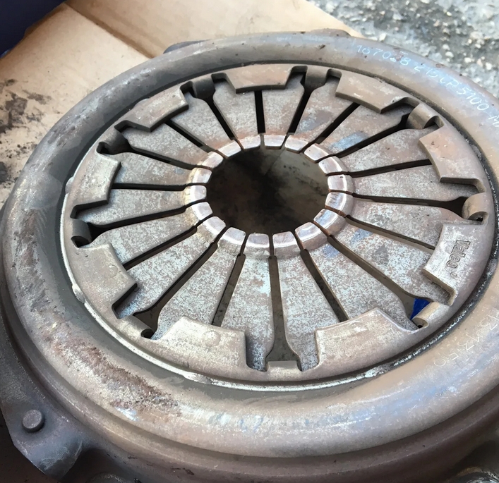

Сообщение от Alex_SSN Посмотреть сообщение
А ещё есть ощущение, что как будто бы педаль стала чуть пожёстче...
Это о чём может говорить?
Скорее всего выработка на лепестках корзины где работает выжимной, площадь трения увеличилась, стало чуть жестче...также при нажатии выжимной движется по лепестам корзины не плавно, а преодолевая уступ выроботки.
