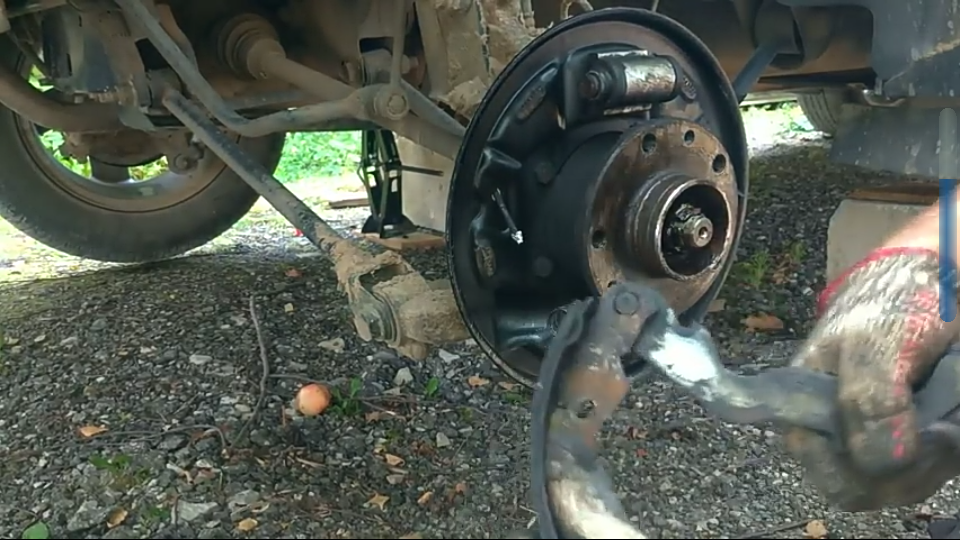

Сообщение от Несмышленыш Посмотреть сообщение
Коллеги, всем добрый день! Если в опущенном состоянии болтается ручник, то о чем это говорит и как исправить (автомобиль дастер II, на гарантии)?
это говорит о том что прикипает на ржавчине натяжная планка к колодке . держится на ней на заклёпке в виде шарнира.
Оказывается достаточно не_редкая проблема . Пытался понять что у меня не так с ручником . повезло , нашёл в ютубе похожий случай , а потом и на драйве.
Понимаю что ответ не своевременный . Пишу для "будущих поколений" , возможно пригодится.
