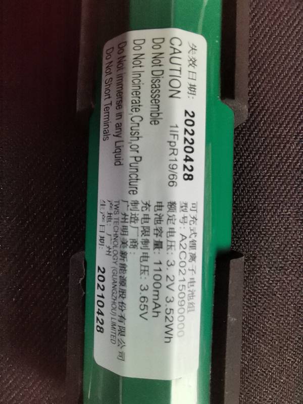

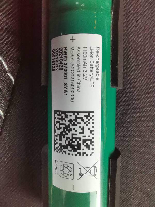

сегодня снимал это блок, сфоткал аккум,напруга 3,3 вольта как и указано на нем. От аккума отходит 3 провода, соответственно присутствует контроллер. Все собрал, проездил 40 минут и снова выскочил ключ и сообщение о неисправности системы.
