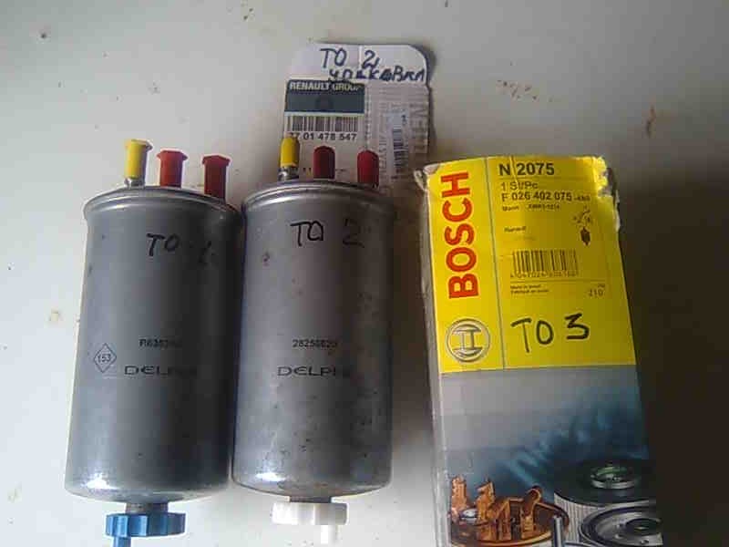

Вот тут я согласен с Вами на 100%. Дополню. Производитель делает расчёты под конкретное оборудование. Производительность, расход топлива, степень фильтрации, отсюда получается объём и размер фильтра, точнее площадь фильтрации. (1,5л/2,3л). И требования ТОПЛИВНОЙ СИСТЕМЫ!!!, 90 л/с дастер топливная система под названием! "делфи", не путать с одноимённым производителем фильтров! И тут как раз требования к топливу, у делфи выше, соответственно дороже, но ремонтопригодна форсунка, меняешь клапан, 1/3 цены форсунки, что я лично в собственном гараже делал, роликов, не моих, полно в и-нет. Сименс - замена форсунки, цена ого-го. Чисто Китай я бы не стал хаять в целом.

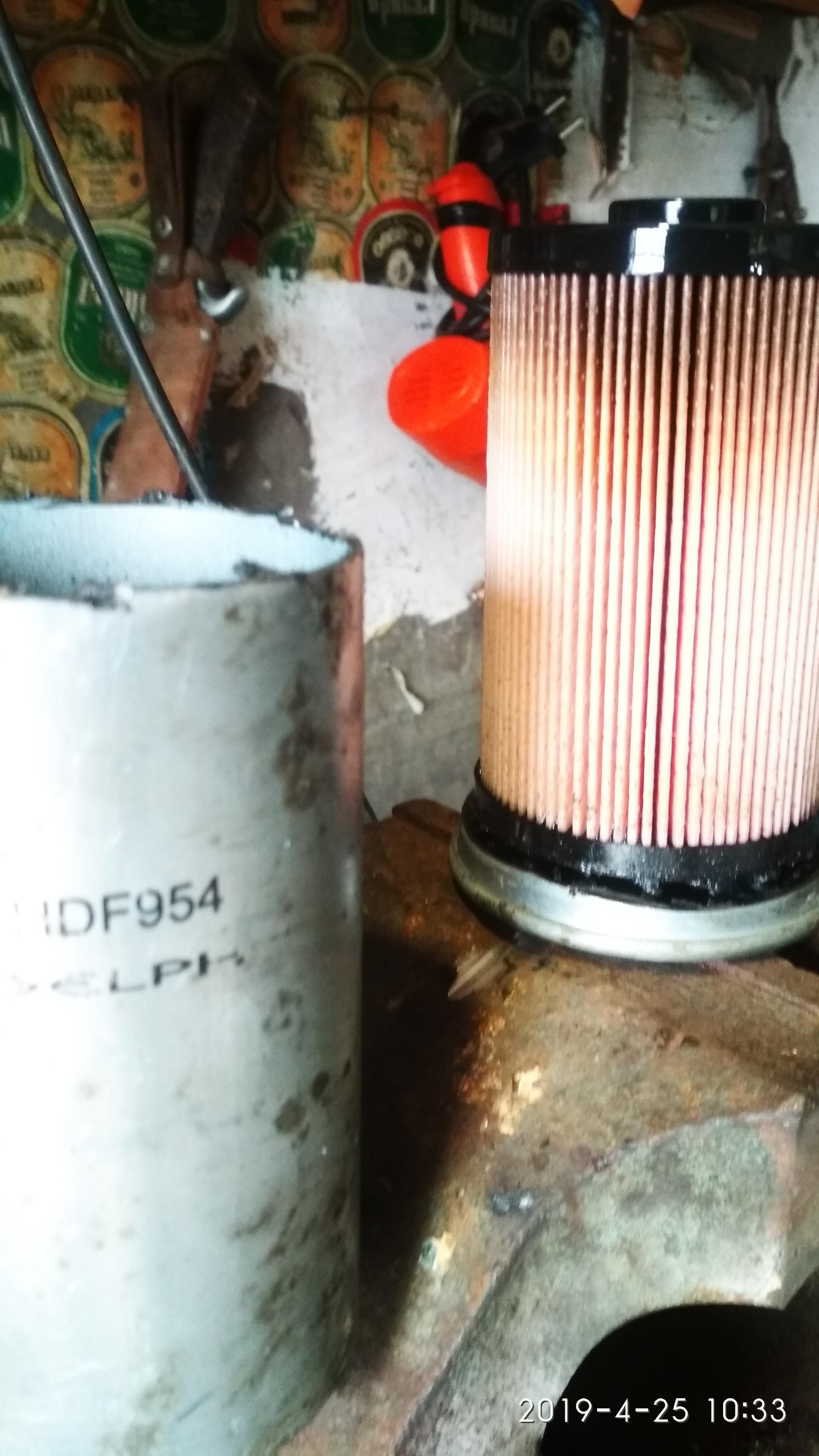

Сам "влетел" на болгарском ДЕЛФИ. Болгаро-румыны "0" качество. Могу предположить что перенесли в Китай заказ. А оно надо производителю гарантийные случаи из-за болгар, которые экономят .....
Обратите на даты, на котором влетел, 3 тыс наездил всего, совсем чистый. тот с пружиной !
