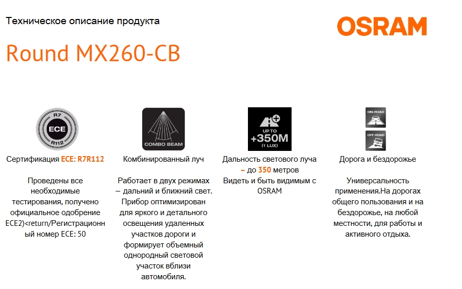

да хоть под номером,она все равно слепит. Нет балок ближнего света. Они делятся на SPOT и FLOOD, первые имеют узкий пучок света, что подходит для дальнего света , а вторые широкий пучок света (дословный перевод -поток), что уже точно не подходит на ближний свет автомобиля на дороге общего пользования.. Это как неправильно подключенные ДХО, которые при включении габаритов(фар) должны притухать или отключатся. Встречаешь такого товарища на дороге с ближним светом, а у него ДХО горят ярче фар да еще и без СТГ.
Вот фара для ближнего и дальнего света, которую можно использовать на дорогах, но думаю цена не устроит если учесть что это за одну...
https://aredi.ru/osram_round_9_mx260...tml#user_field
