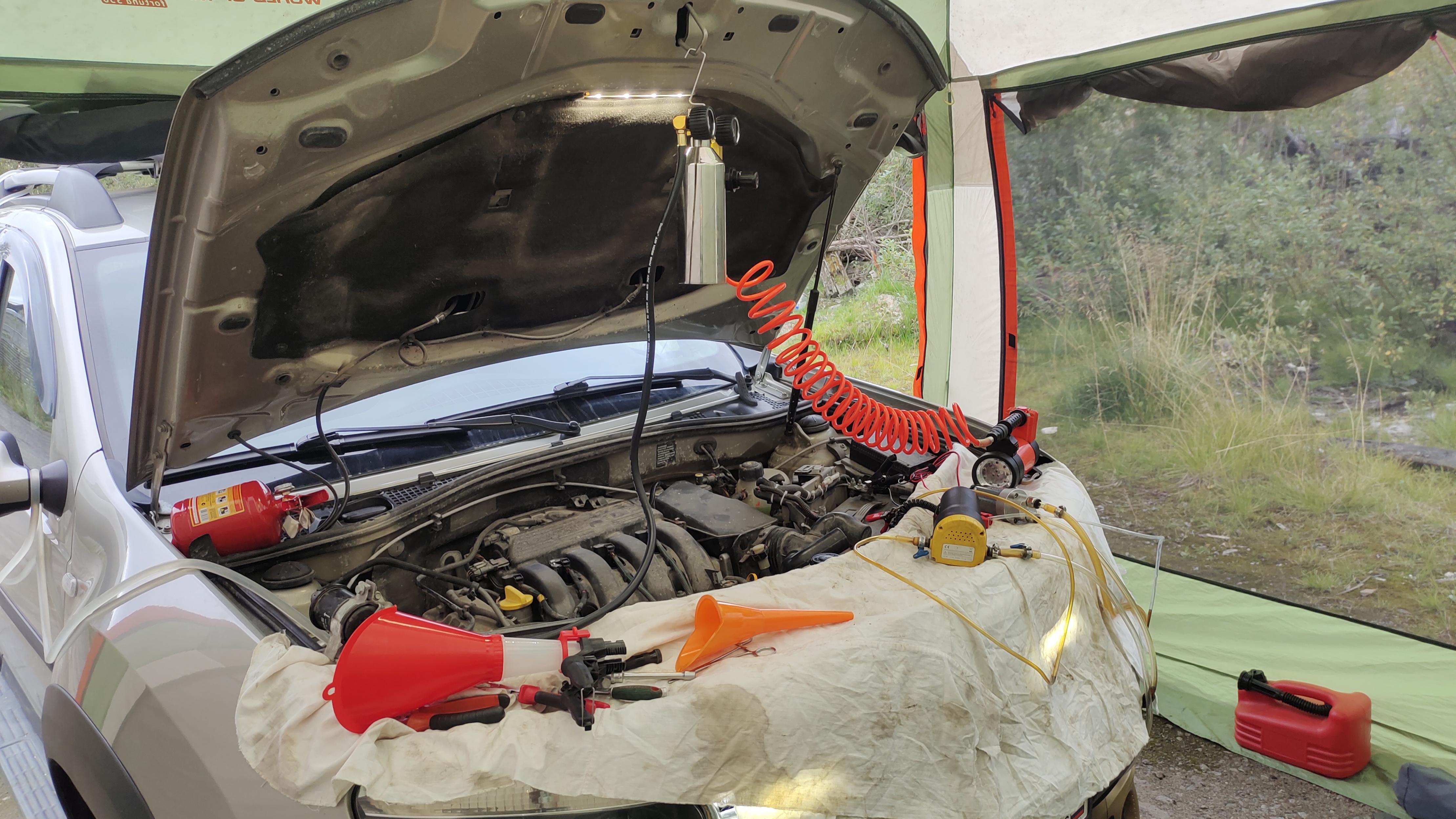

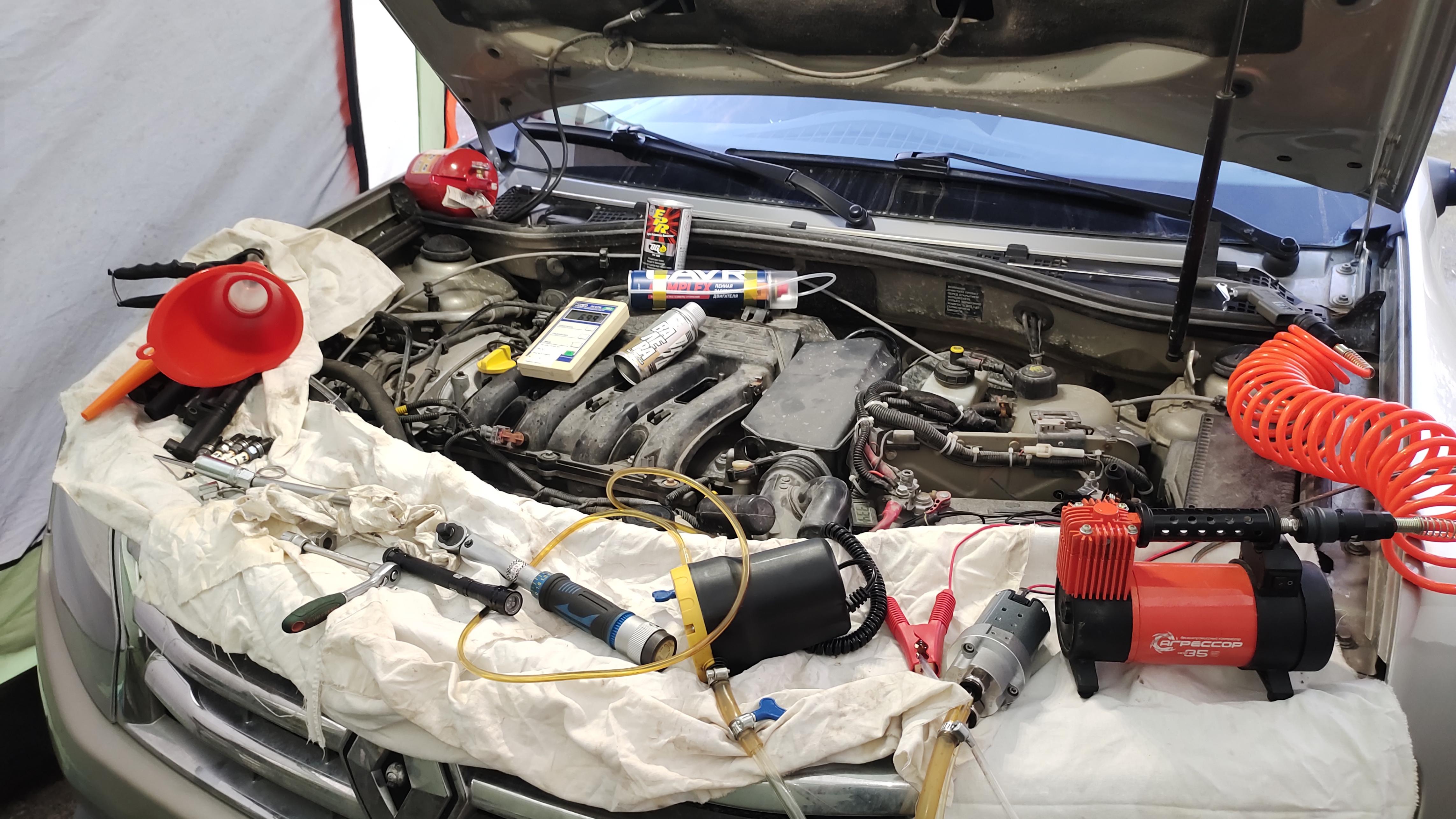

Летом делал повторно комплекс, первый весной.

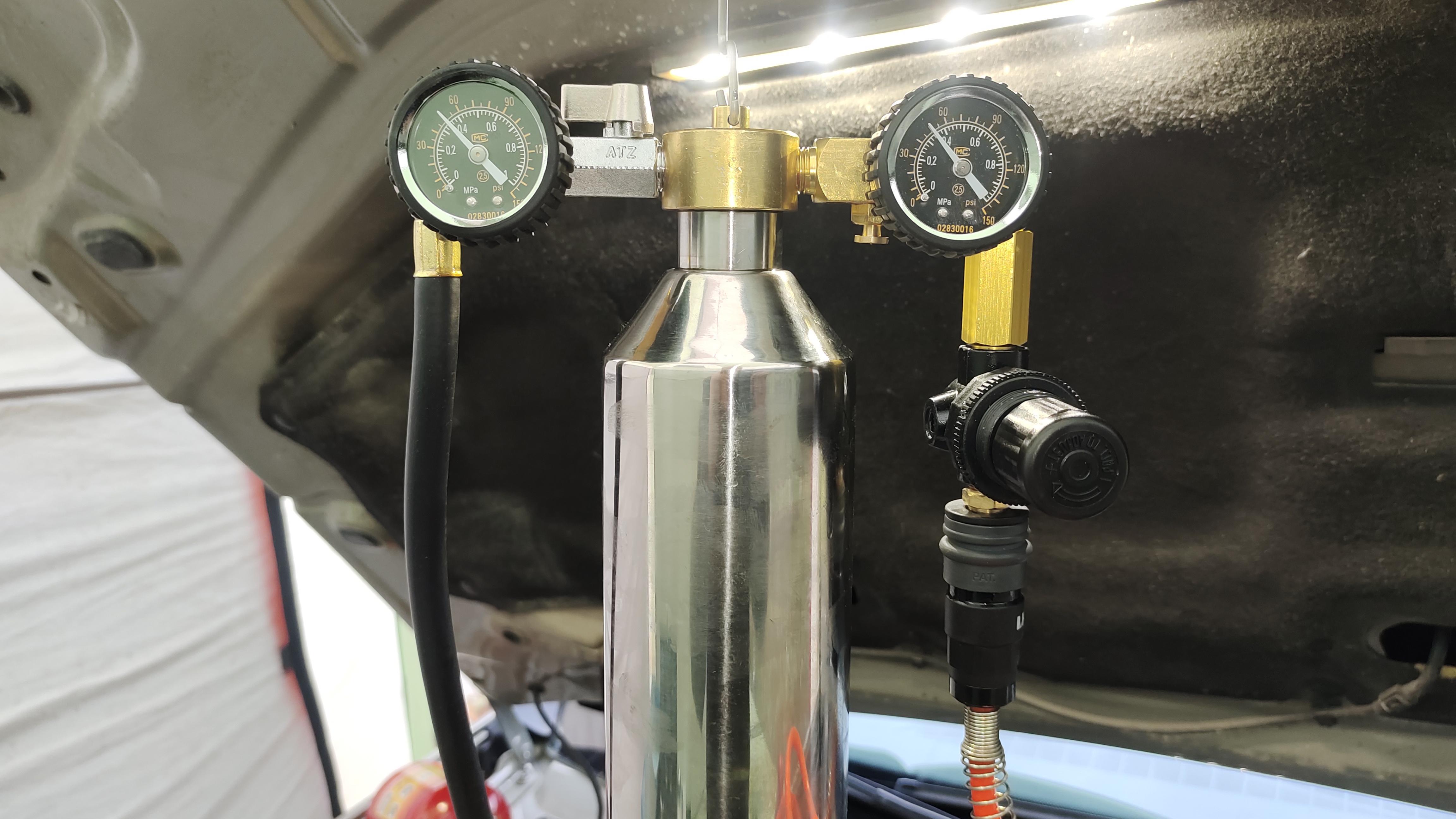

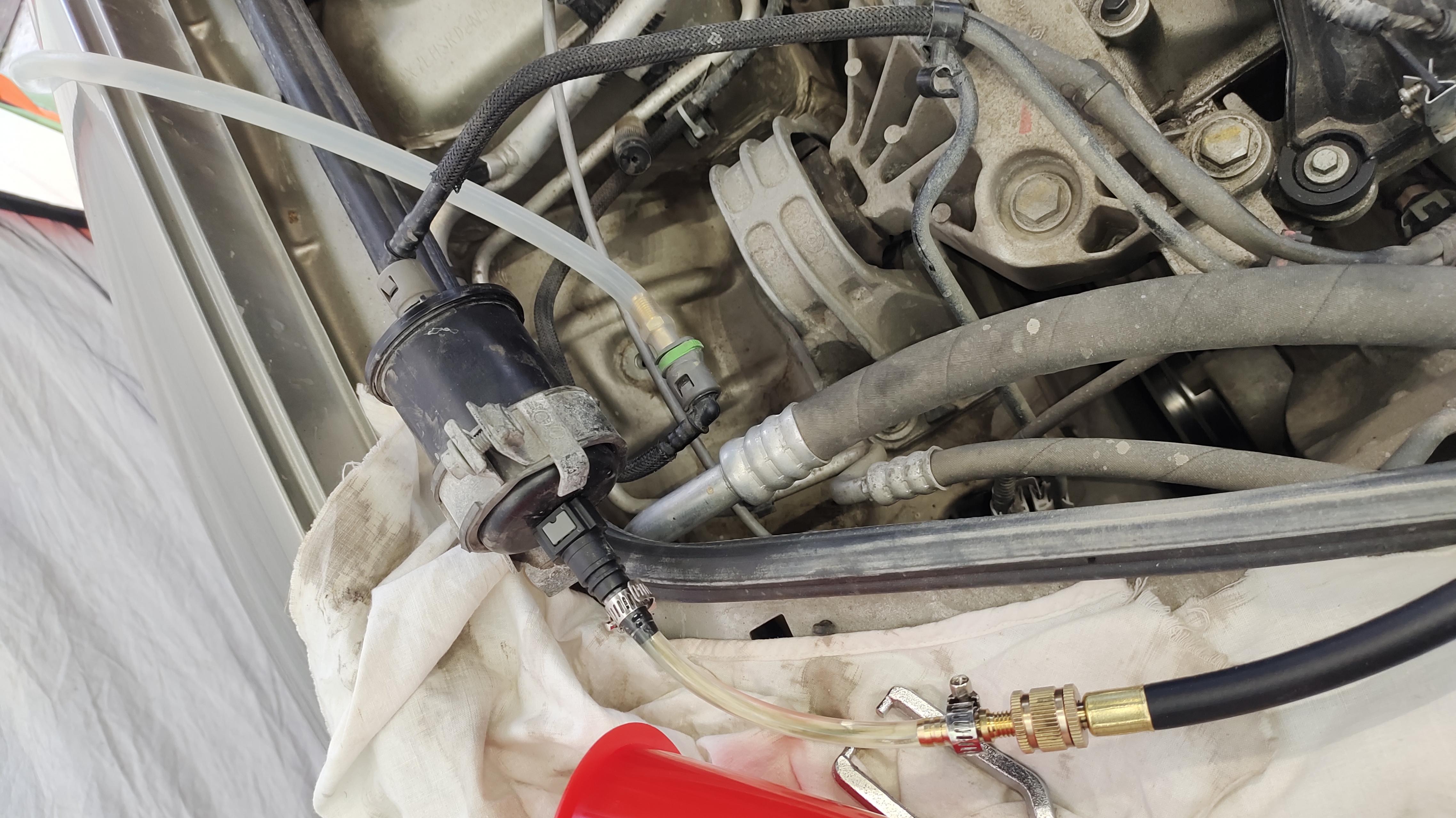

1 очистка станцией впуска. (очиститель, бензин 50/50 + Басф 5мл
2 очистка форсунок, шеек клапанов станцией Лавр мл101
3 очистка поршневой группы химией, залитие через свечные колодцы по 25мл (100мл Димексид).
4 очистка пеной Лавр комплекс через свечные колодцы
5 сильная химия (Валера раскоксойл) в отработанное масло по мануалу
6 после слабая химия (Лавр 7минут) туда же, вторым компонентом, для вымывания мазута от Валеры.
6 замена маслафильтра
8 минералка 15w-40+фильтр
9 средняя химия BG109, домывающая в масло
10 замена рабочего маслафильтра
Время работ 8 часов )))

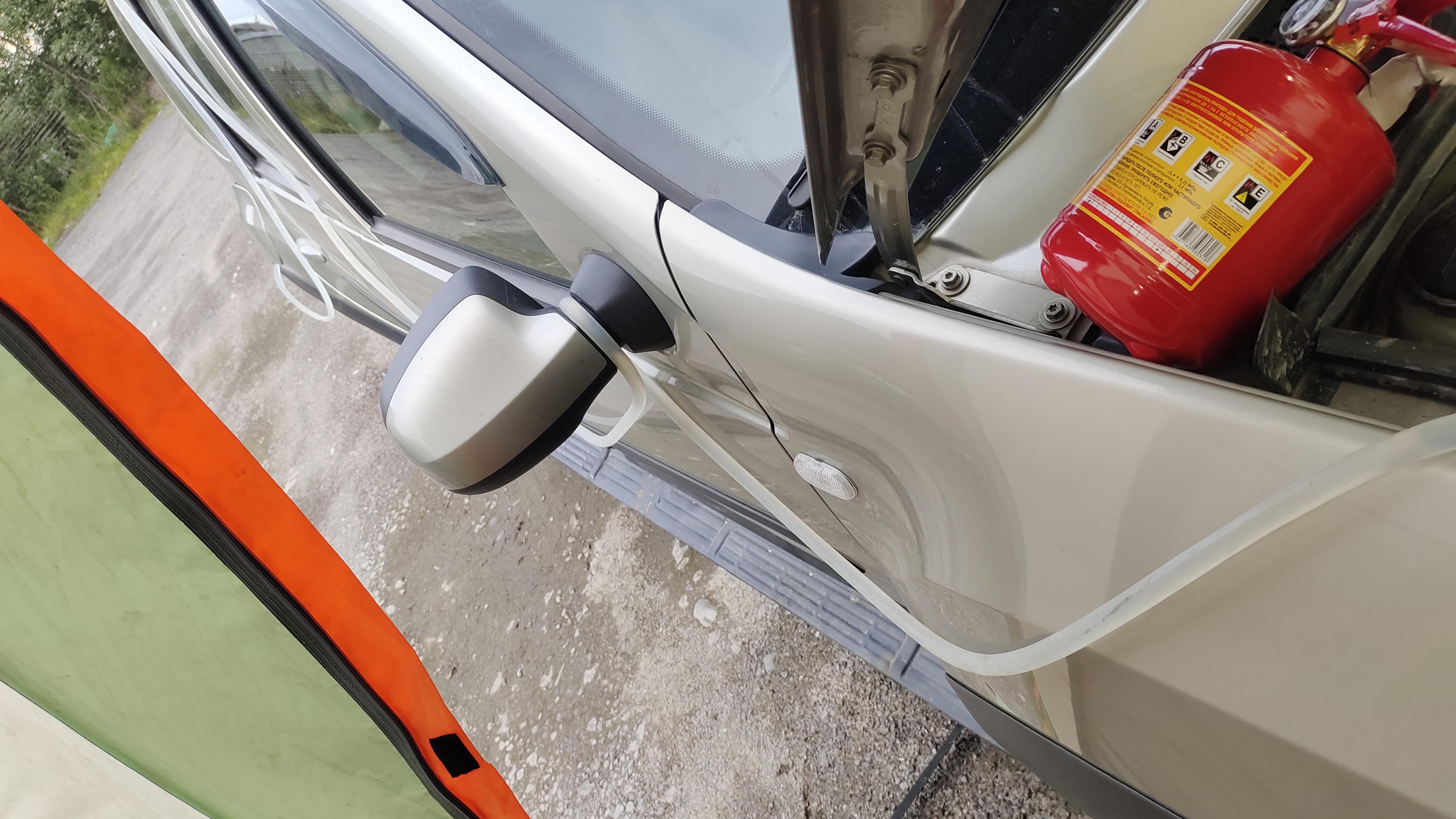

Масло менял, выкачивая химию насосом с Али, что шестеренчатый, на пневморазьемах.
