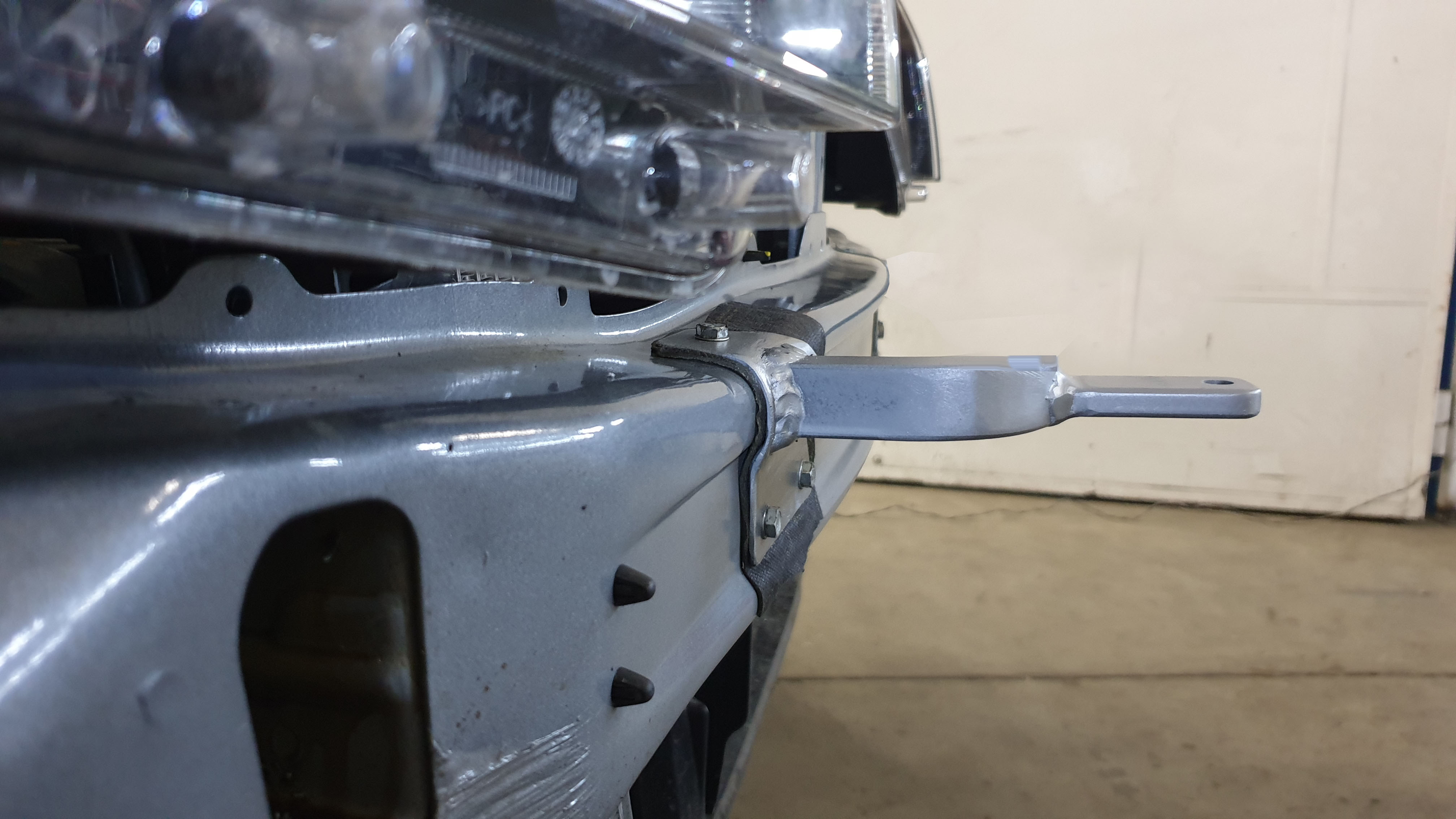

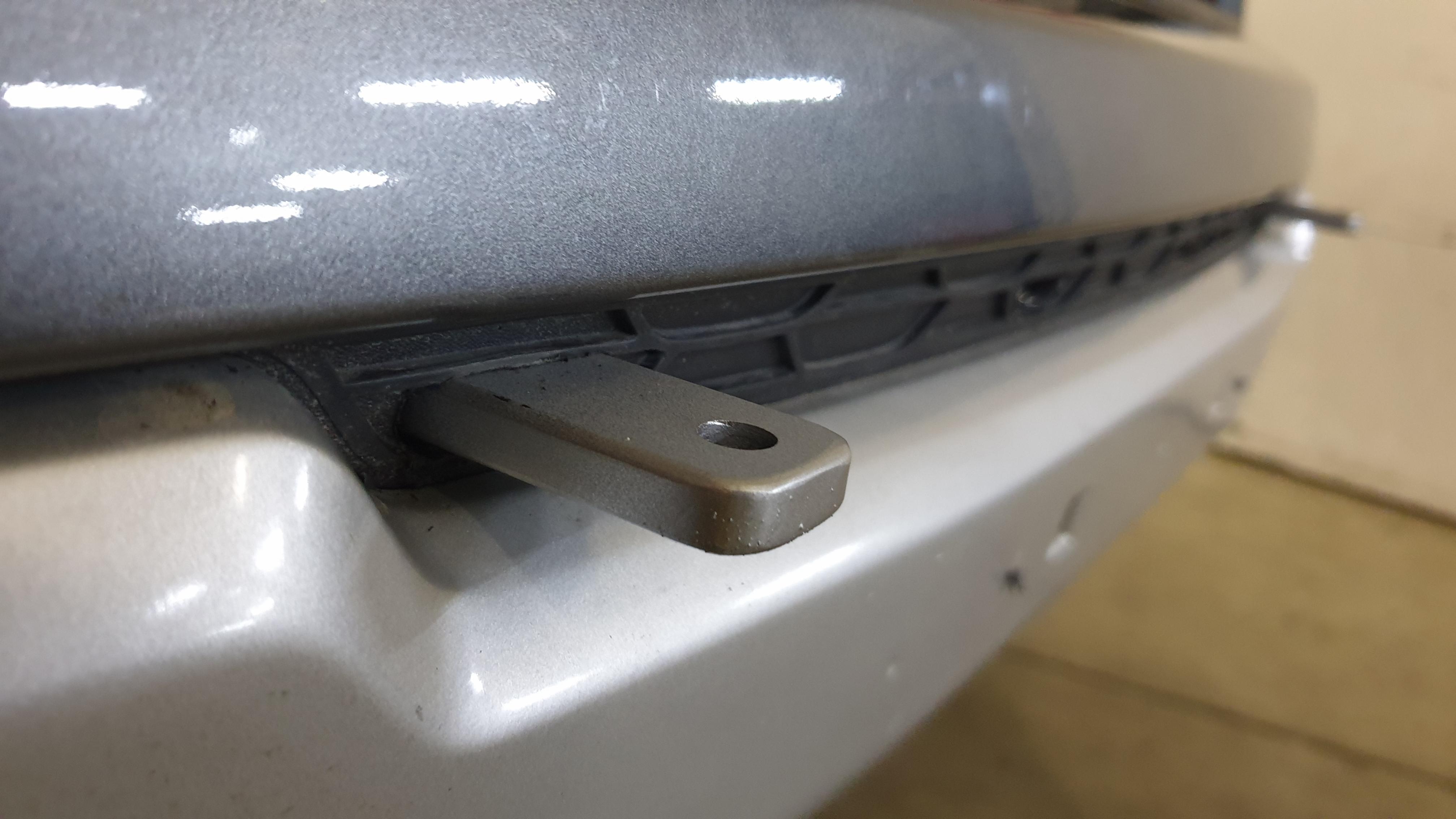

А как крепили Хеллу к бамперу? Он тоненький, трясет пучок...
Возни конечно было много, за то пучок не трясет. Сначала из железки сделали пробник, потом повторили из стекловолокна, чтобы в случае удара планка надломилась. Возможно есть более простой путь. Сегодня такую штуку наверняка можно на 3d принтере выточить.
