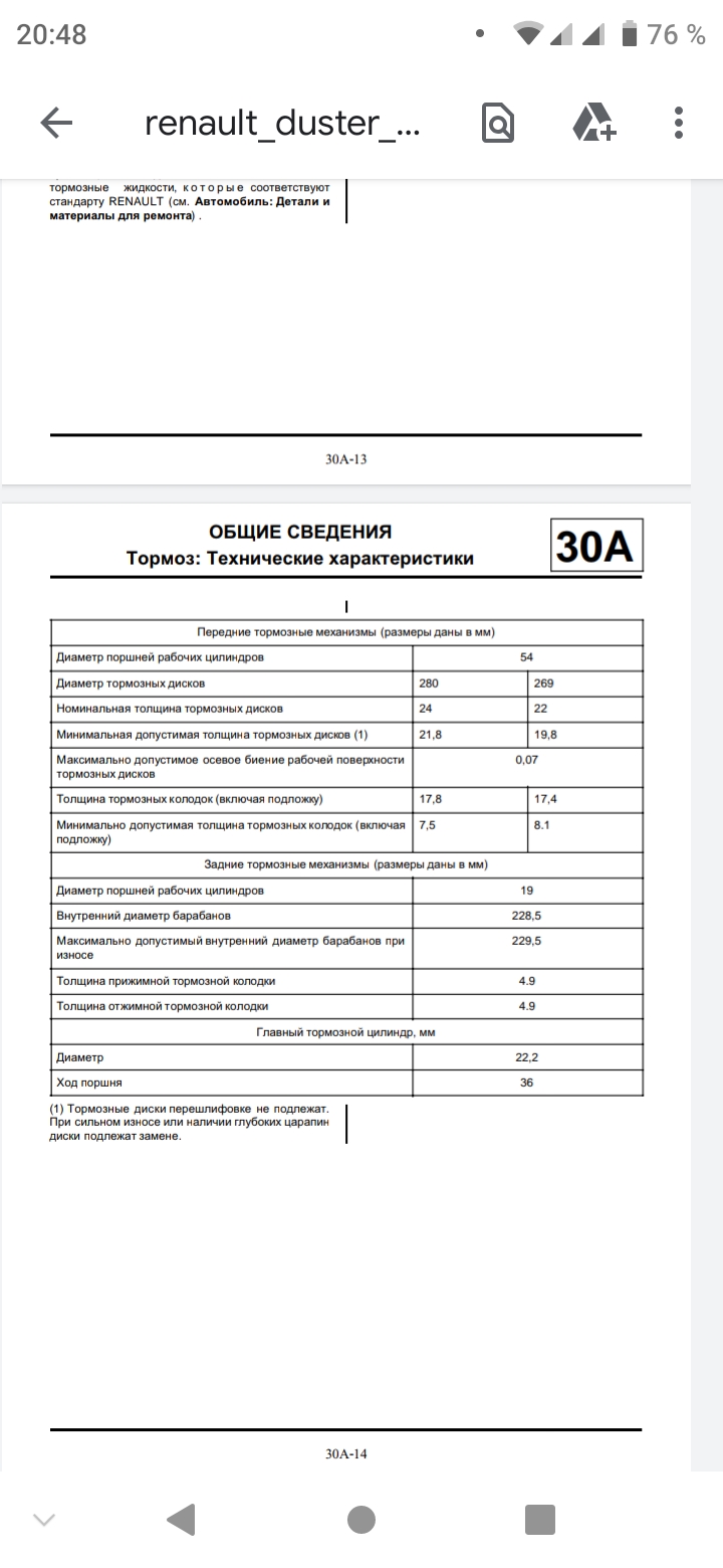

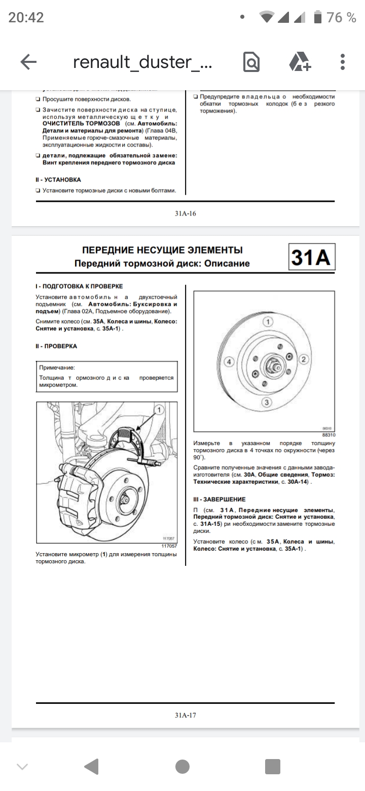

На диски обычно пишется минимальная тольщина, если достиг то меняй.
Я тоже так всегда думал, в инструкции для сотрудников дилера тоже так пишут. А тут человек, который вроде как у какого-то ОД работал(или работает) пишет именно так: "То есть если при изношенных колодках диск имеет предельно допустимую толщину то замена диска не требуется! Предельно допустимый износ указан с запасом истирания новым комплектом колодок!!!". Вот я и засомневался и решил уточнить. Так-то я уже диски и колодки купил, думал как больше свободного времени будет поменять.
