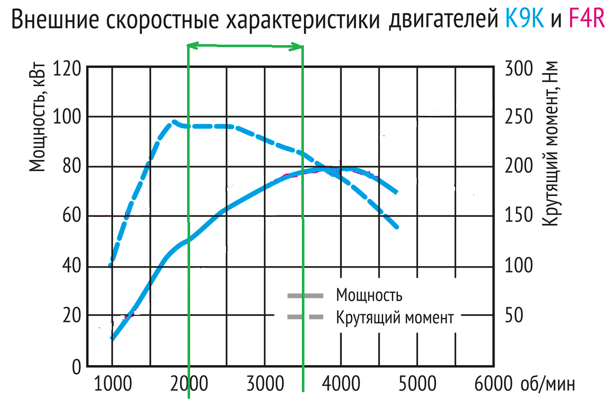

Сообщение от CheburazhKO Посмотреть сообщение
Вот мне интересно, откуда эти данные? Вы с разработчиками связывались, и они вам сказали, на что рассчитывали мотор? Откуда информация про рабочий диапазон?
У мотора есть момент. Это величина физическая и вполне себе измеримая. Они и характеризует максимальную "силу" мотора на маховике. Мощность же величина больше вычисляемая и является производной от момента, если я не ошибаюсь.
Данные из графика момента и мощности которые дает разработчик(зачем с ним связыватся если они есть в открытых источниках??), потом 30летний опыт в постройке и эксплуатации моторов. Ну и потом если у вас есть момент, но нету силы , чего корячится??? Это не тракторный длинноходный мотор. У к9к максимальный момент на 1700об но на них можно только поддерживать движение на трассе для экономии топлива и то по ровной дороге, но ни как не требовать пушечного разгона как у первой формулы.
