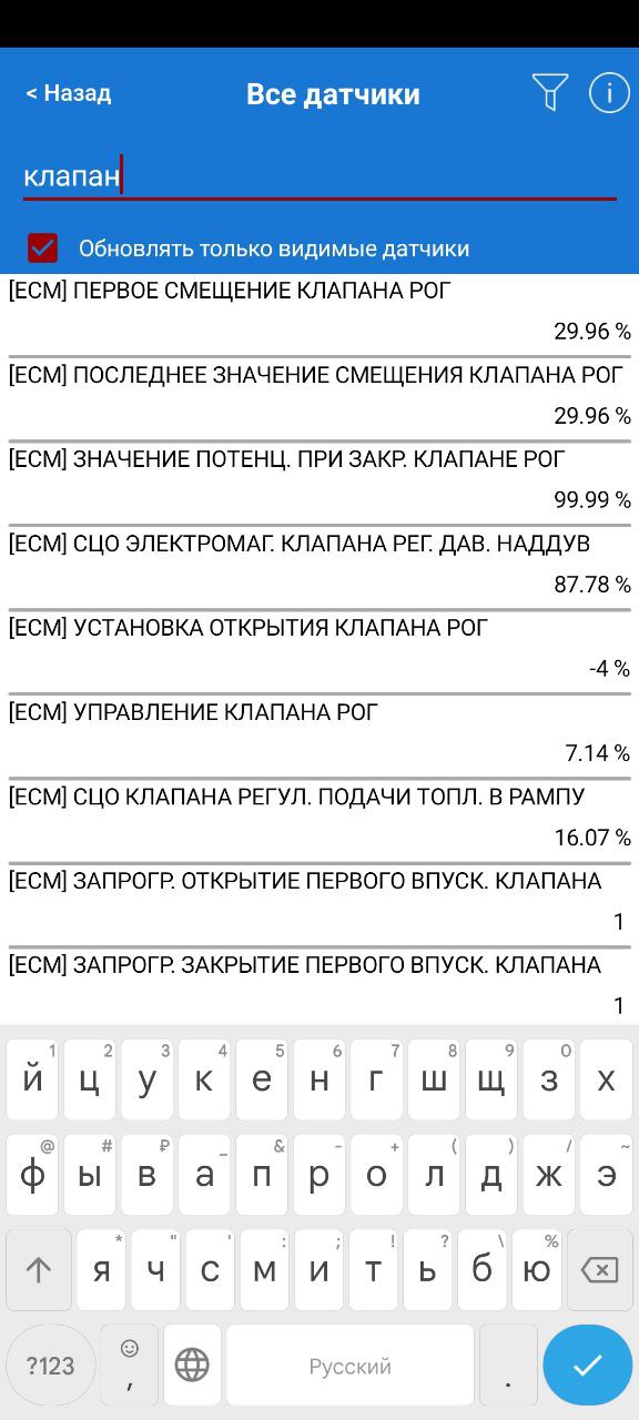

3 часа назад приобрёл прошивку Stage1+EGR_OFF и уже залил в машину, вместо Stage1. Фишку с разъема снял, всё обмотал изолентой. Далее с помощью PyRen удалил все ошибки из памяти, которые появились после перепрошивки и сбросил все калибровки ЭБУ. Теперь клапан всегда закрыт. В диагностике по ЕГРу кажет какую-то хрень теперь (скриншот прилагаю).
