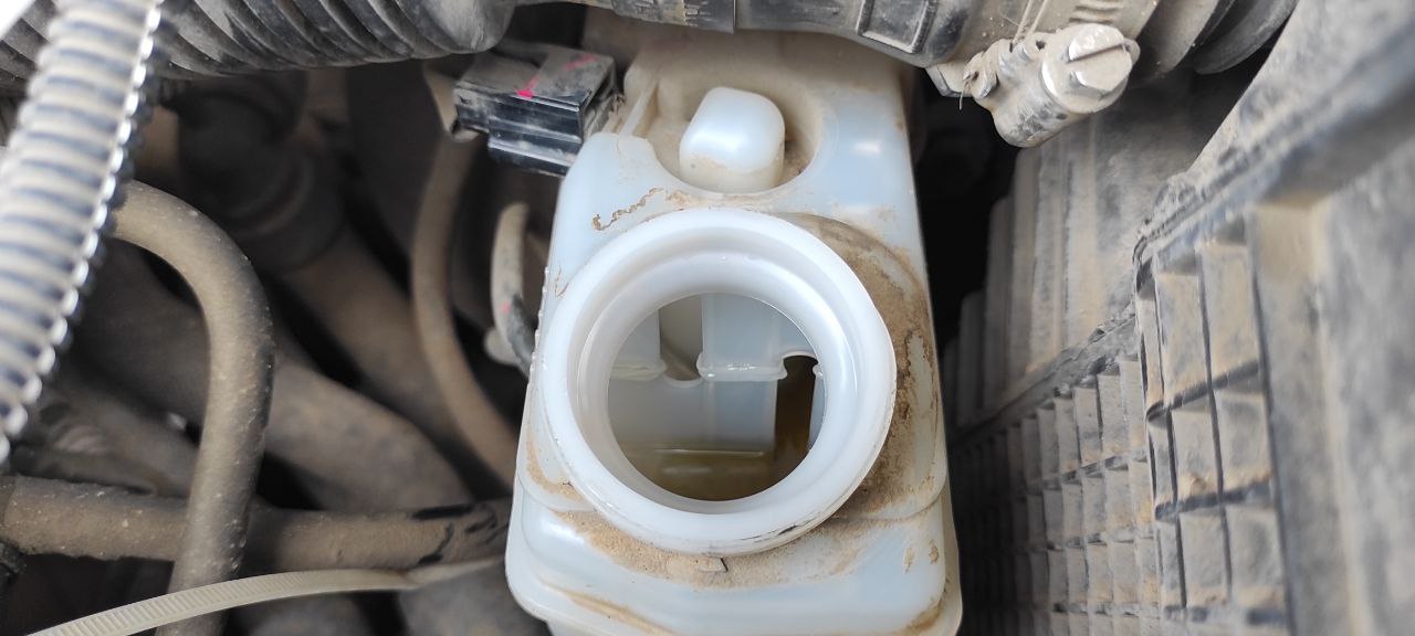

HELP. В субботу была небольшая поездка по городу, показалось что педаль сцепления стала мягкой, других симптомов неисправности не помню. Воскресенье машина стояла. Сегодня часов в 12 дня пытался выехать с парковки и хорошо что не въехал ни одну машину, при попытка отпустить сцепление и тронуться машина начинала трогаться не плавно а резко. Педаль сцепления была очень мягкой. Пока выезжал с парковки заглох, так как газ нажимал мало, но машина не трогалась как обычно, а как уже говорил резко дергалась. Все таки аккуратно выехал с парковки, и поехал, во время езды заметил что передачи переключаются (втыкаются) с трудом, а при переключении передач не сразу схватывало сцепление а спустя одну две секунды и резко. Доехал до места поездки, и ушел на 5 часов. Вернувшись заметил что педаль сцепления можно сказать при нажатии чуть не проваливалась, а передачи вообще перестали втыкаться (при заведенной машине точно, а вот на заглушенной я сейчас че то не помню пробовал включать передачи или нет). Пришлось оставить машину и уехать на другой. Да, попробовал посмотреть по машиной подтеки, все было сухо, хз может уже все вытекло до этого, а сегодня вытекли остатки и высохли внутри на защите. У кого какие мысли? Может подшипник выжимной?
P.S. на заглушенной машине передачи включаются.

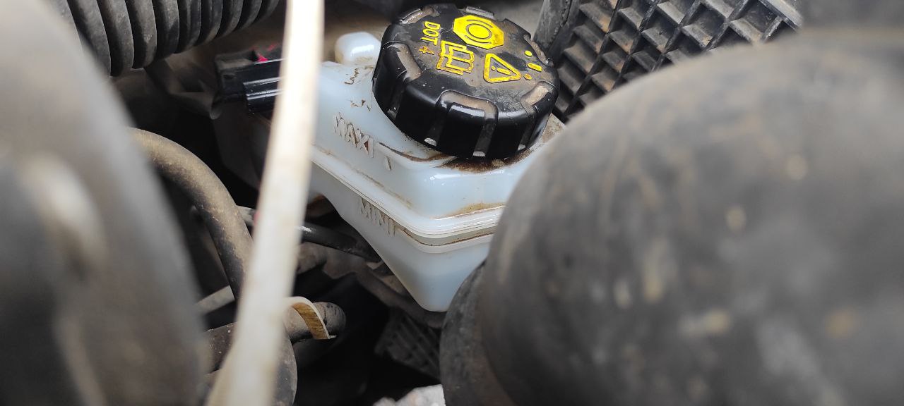

P.P.S. посмотрел бачок с тормозной жидкостью, уровень упал, фото прилагается. Можеть дело не в выжимном и не в самом сцеплении, а в ДЕМПФЕРе на гидроприводе сцепления - вот смотрите про это пишут. У меня получается: уровень тормозной жидкости упал, педаль сцепления проваливается в пол и горит индикатор уровня тормозной жидкости - http://www.dusterclubs.ru/vb/showpos...&postcount=186.
