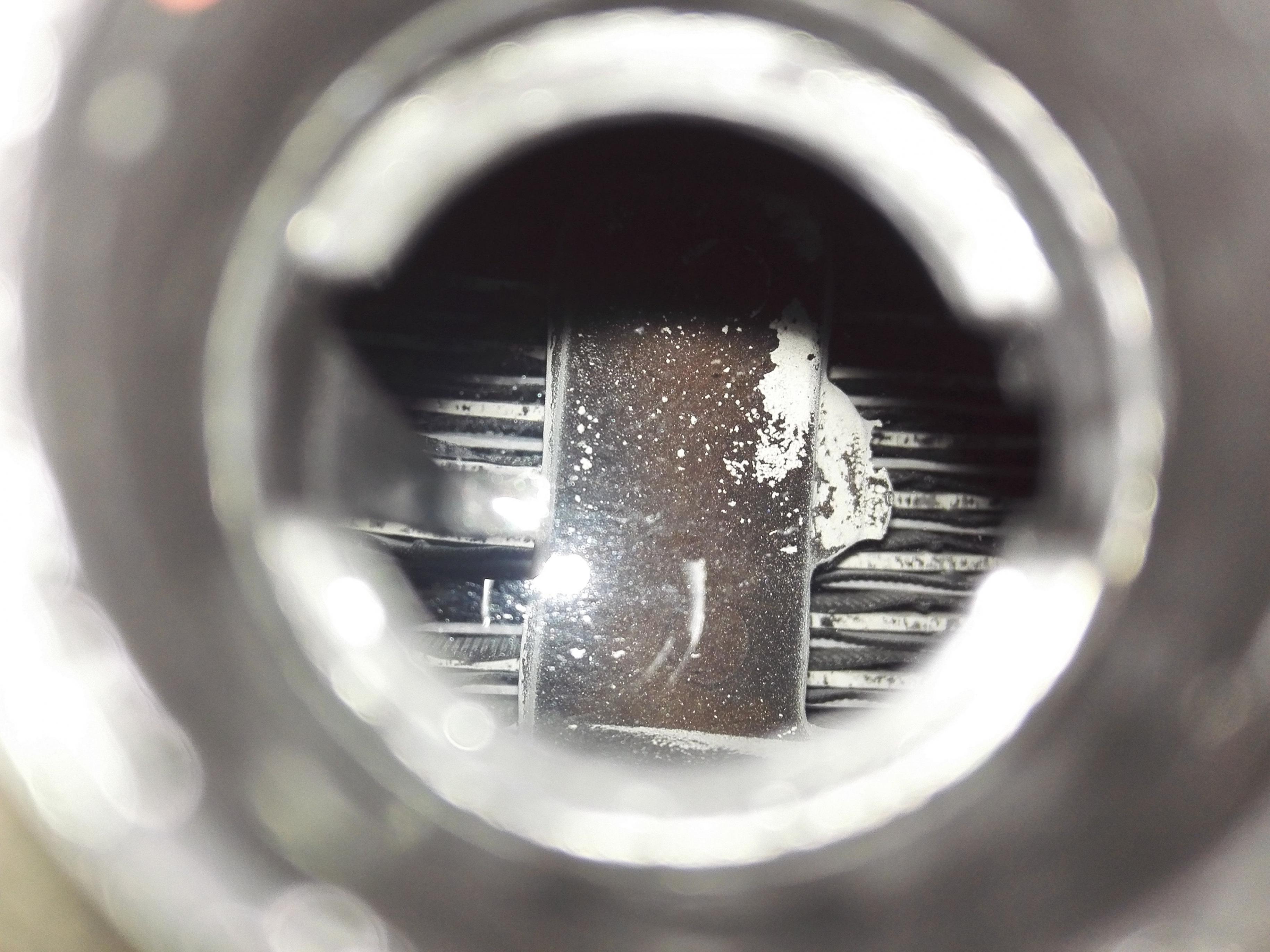

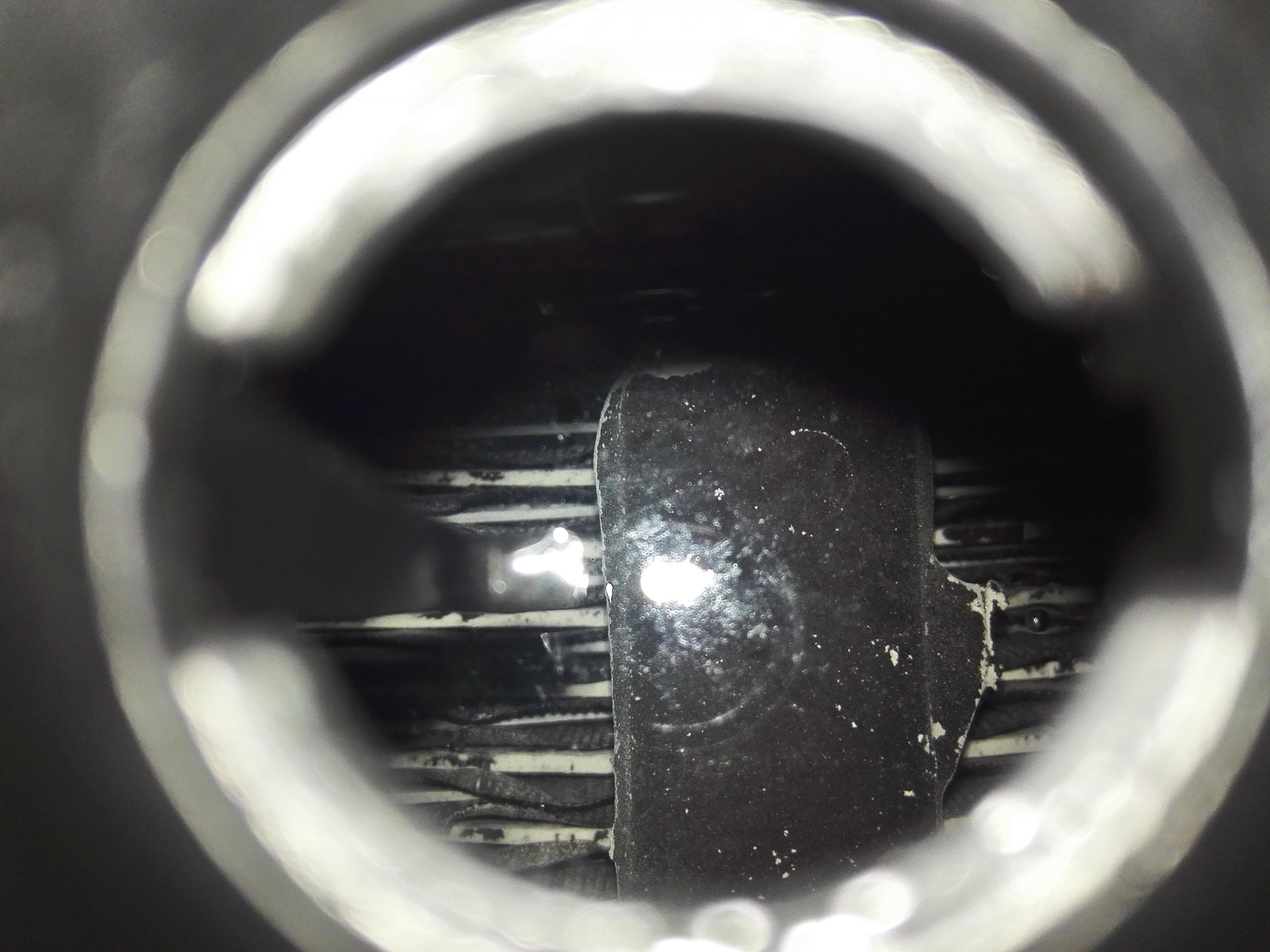

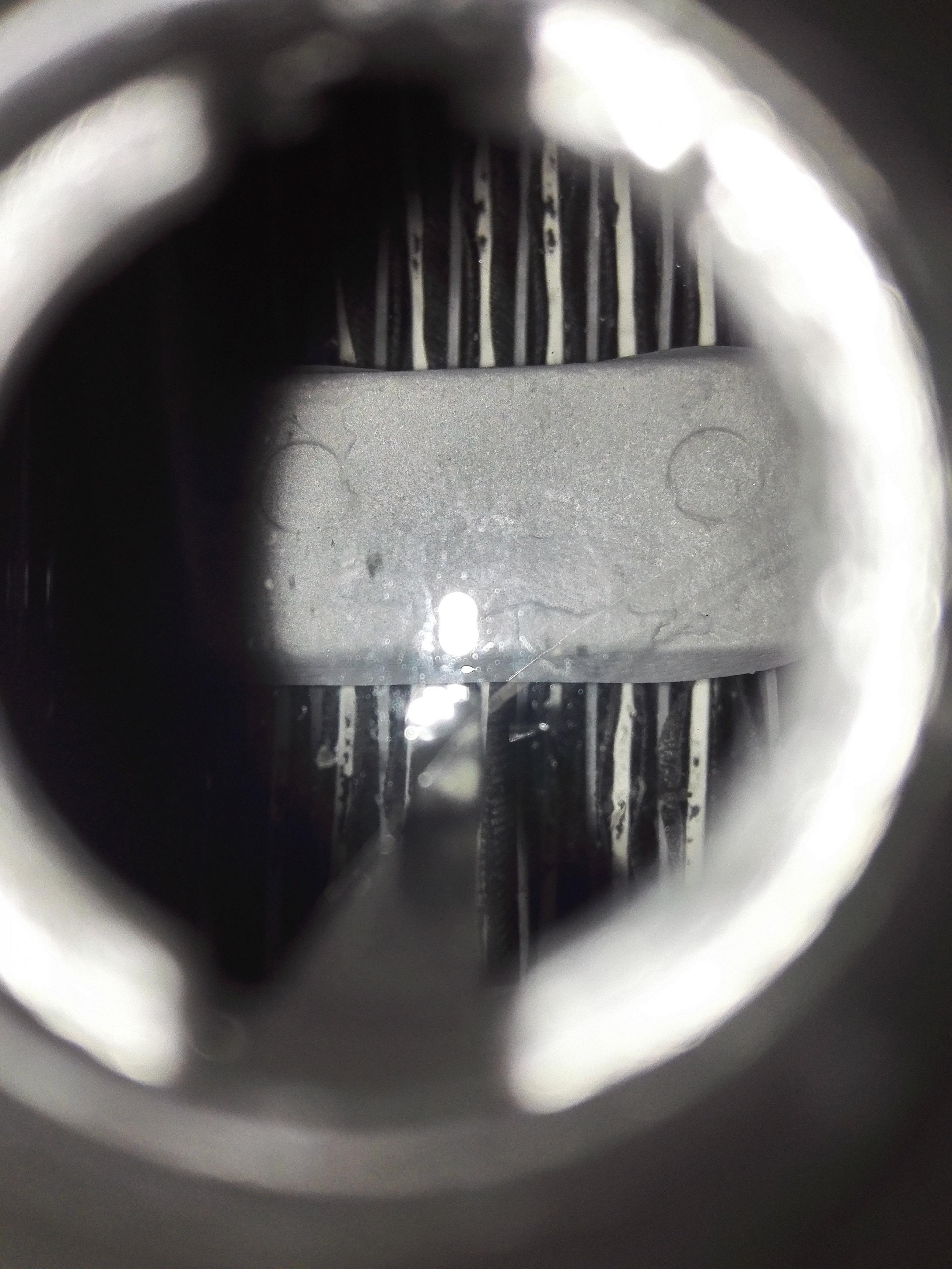

Перед тем как сдать АКОМ в утиль, он был вскрыт и внутри он как-то выглядел - хреновато, в одной банке все серое, в другой рыже-коричневое с какими-то серыми хлопьями, а в третьей я вообще увидел осыпание (если это конечно оно)...

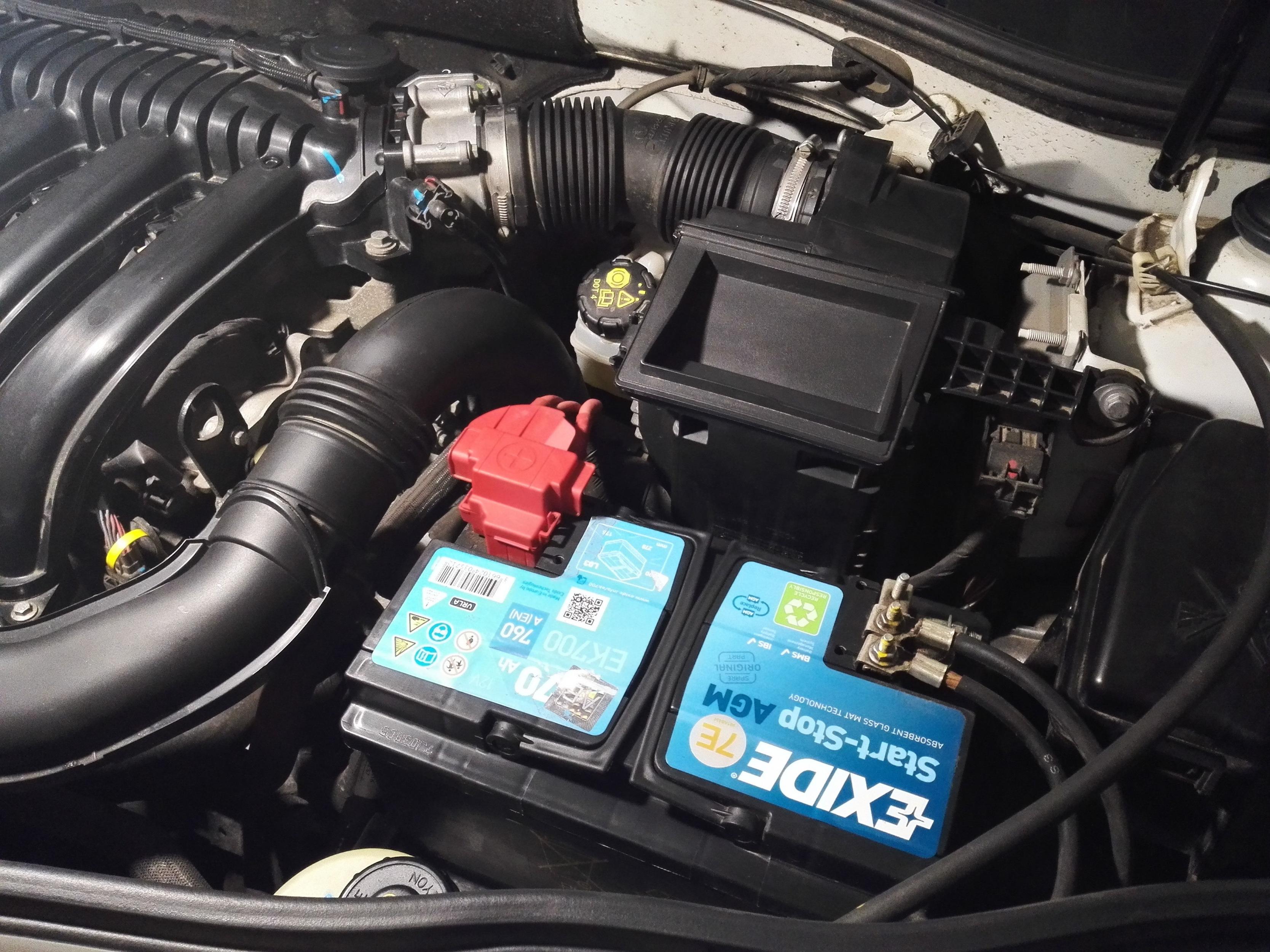

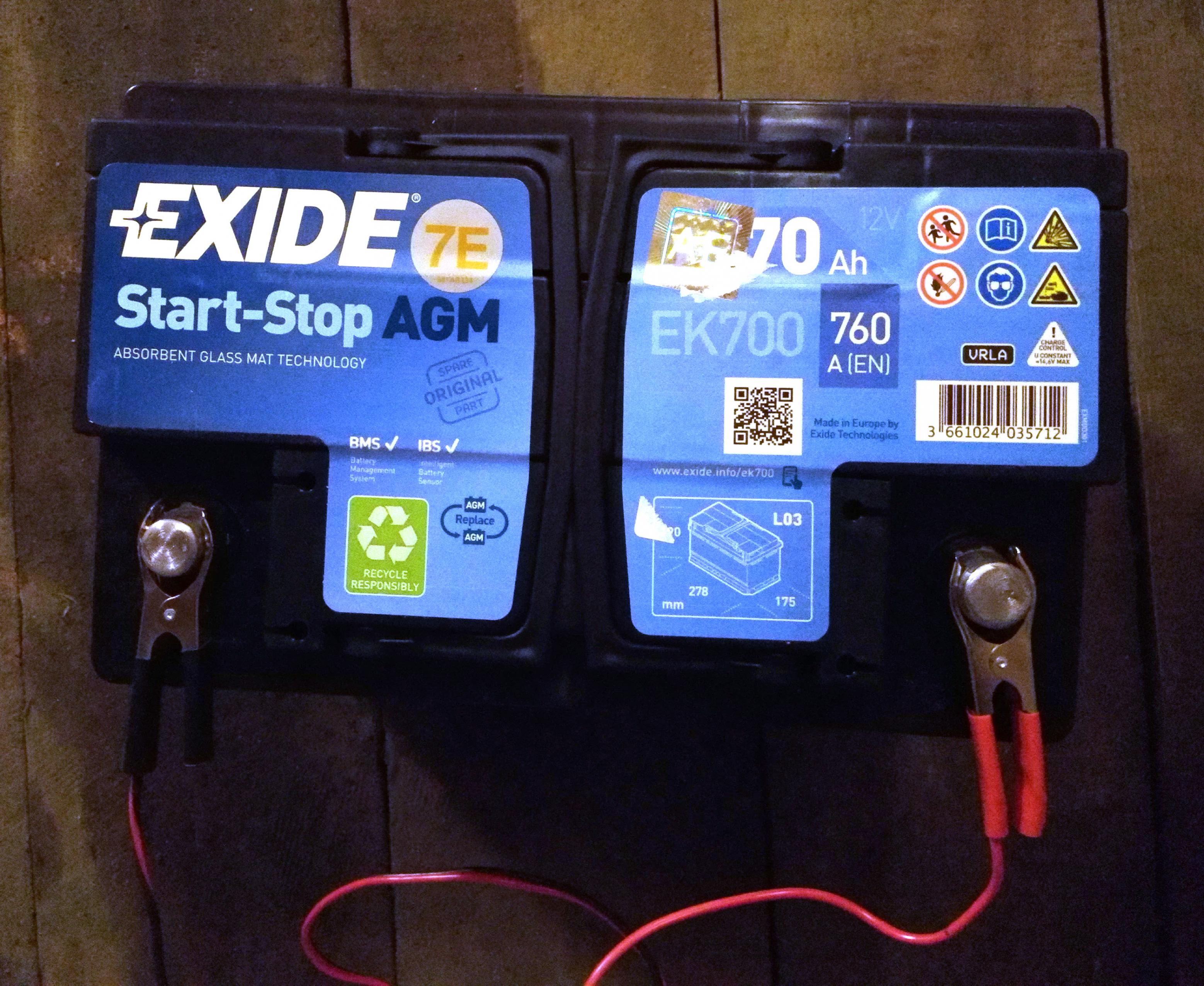

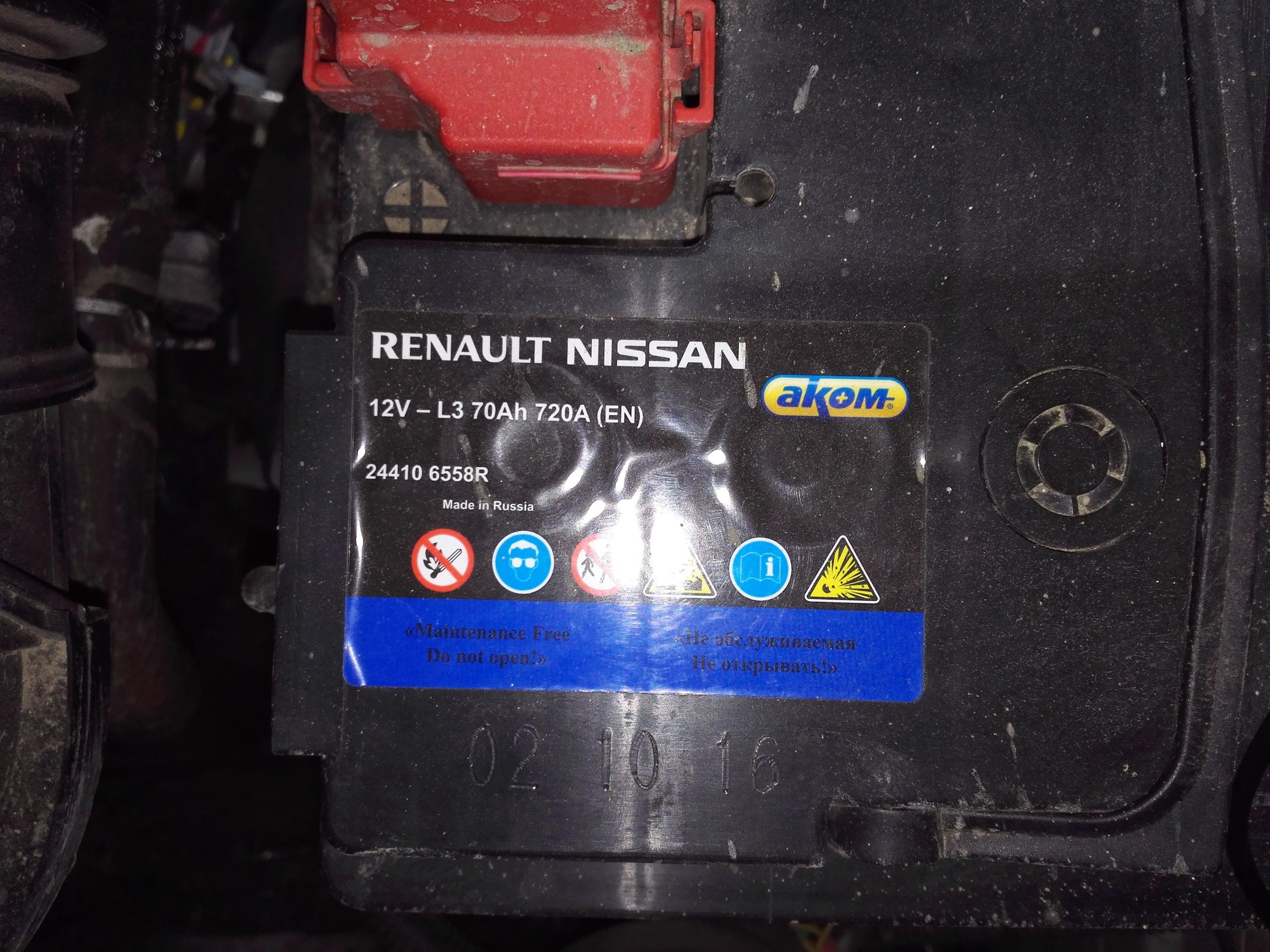

Далее аккумулятор был заменен на другой и вот уже 4 года я позабыл про геморрой с АКОМ'ом. Работает и работает, не привлекая к себе внимание. Новый аккумулятор взял такой: - на фото.
Никого не призываю к этому АКБ, потому как по данной модели есть много негативных отзывов, но мне посчастливилось -работает без проблем.
