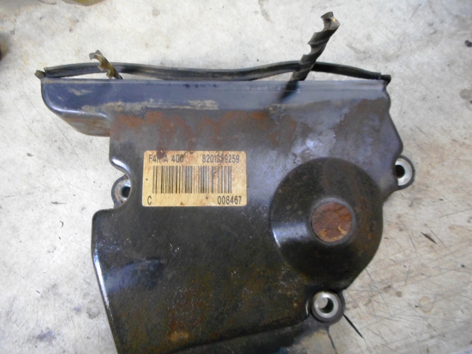

Уплотняющая резинка на крышке ГРМ, нижняя пластиковая. Лучше перебдеть, чем недобдеть, начала отслаиваться-отклеиваться в двух местах, оторвал её нафиг, пробег 66т.
Если кто не понял, эта резинка отрывается от крышки ГРМ,и попадает под ремень ГРМ, далее перескок ремня, и загиб клапанов. Я избавил себя от такого "удовольствия".
