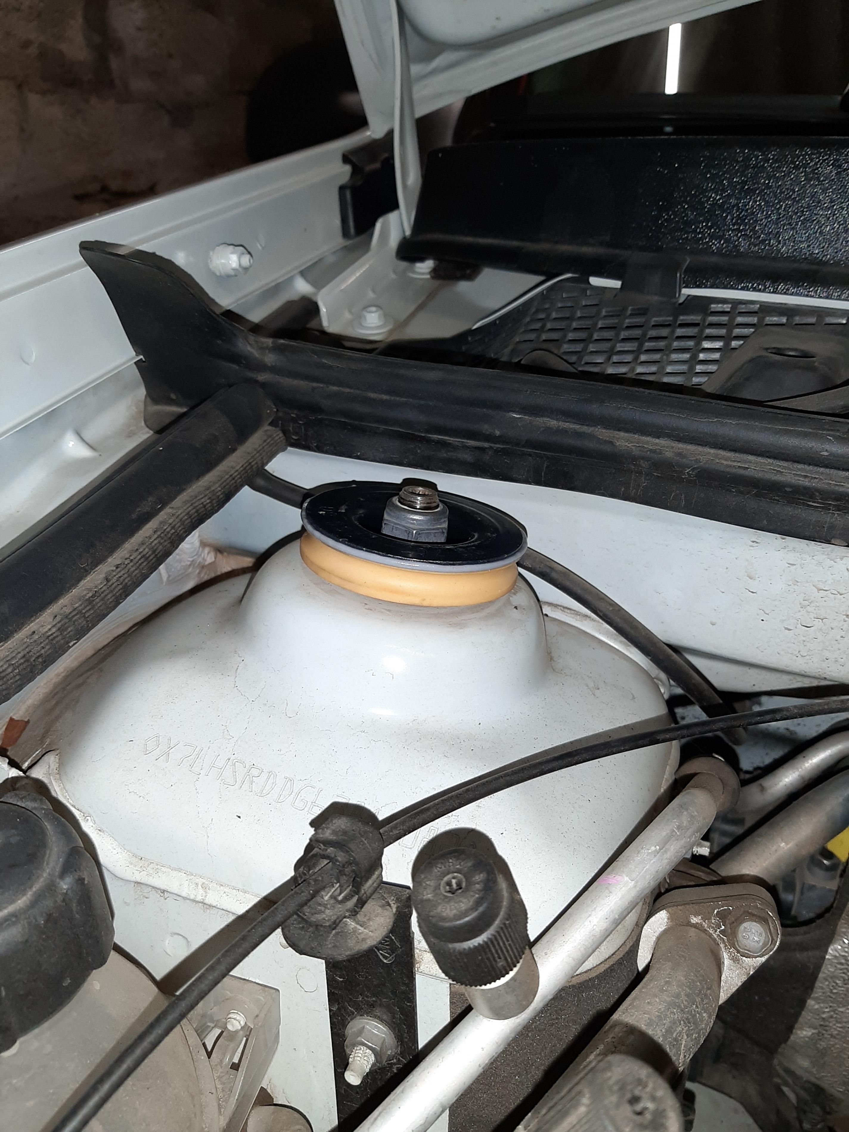

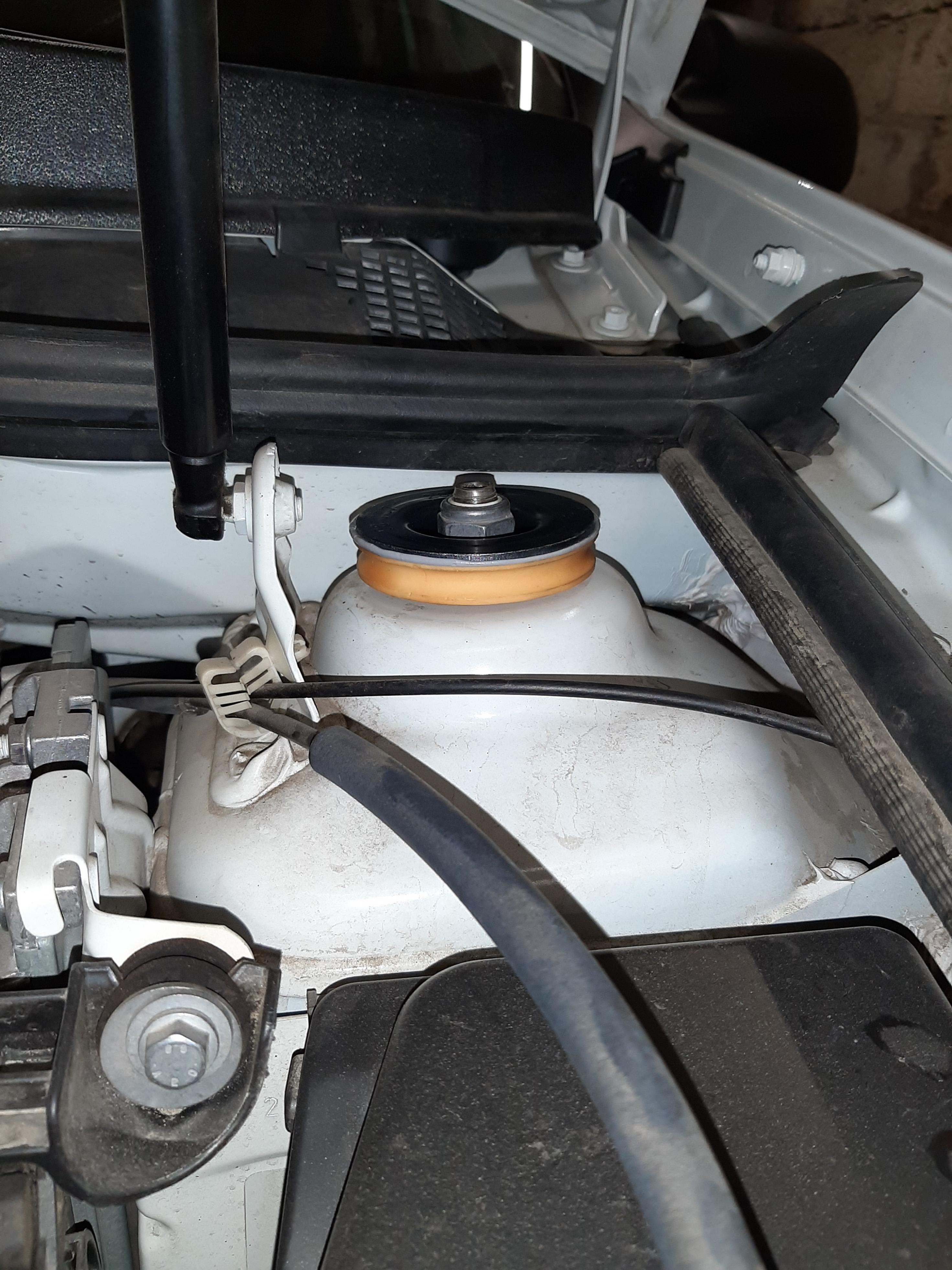

Поставил вчера чашки передних амортизаторов от Ситроен/Пежо 3008 (желтые печенюшки), посмотрим как они на отбой. На ощупь они "помягче" чем на дастере. Под них положил шайбы, размер: толщина 5мм./ внутренний 15мм./наружный 28мм.
