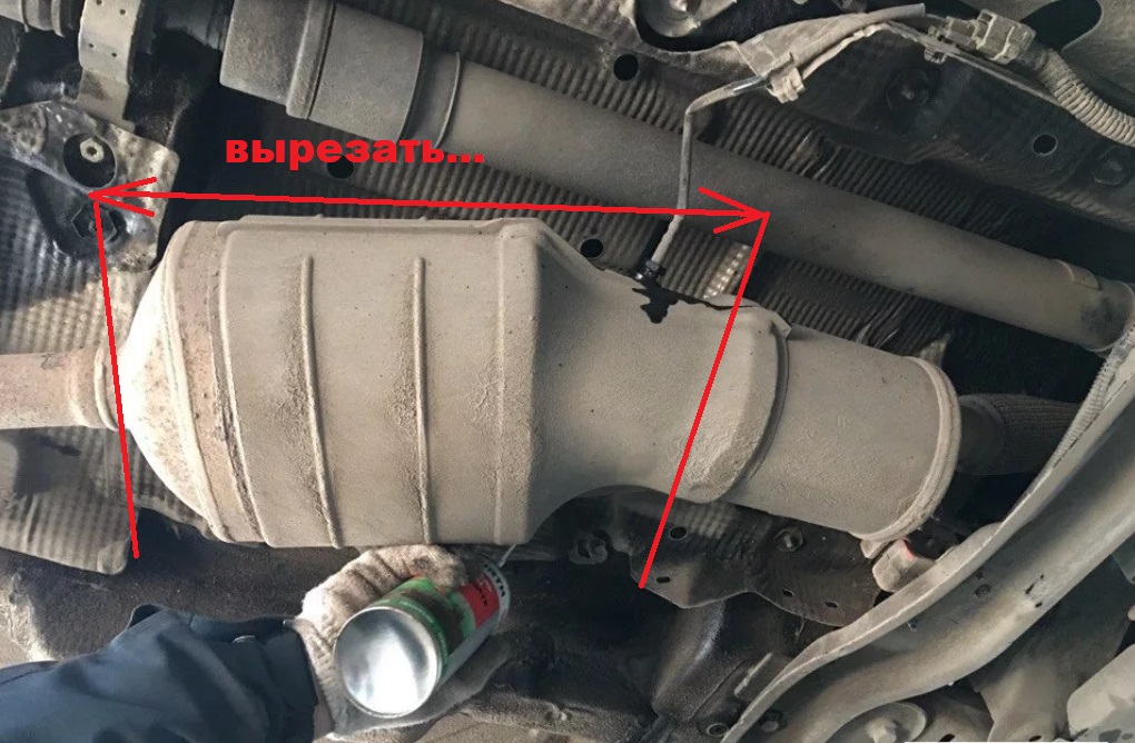

Сообщение от Владимир Усманский Посмотреть сообщение
ородских условиях тогда прощай сажевый фильтр
Как в банку ставится пламегаситель
Пока не нашёл в интернете ни один из вариантов пламегасителя
Подскажите где найти эту информацию
Есть только варианты установки просто трубы или удаление сажевика и заваривания обратно за
Берите вот это...
https://catanet.ru/shop/plamegasitel...25BF%25D0%25B1
и ввариваете на место вырезанного на снимке...
Если и этот вариант вас не устраивает, то вы эстет батенька...
