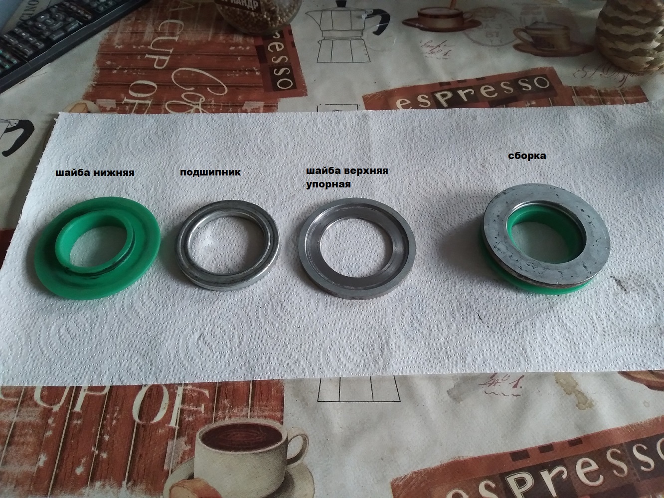

сделал вот такой бутербродик, все не собраться поставить.нижняя шайба из капралона, середина - упорный подшипник передней стойки ФИАТ-Дукато , верхняя шайба из магазина Метизы обработанная токарем под подшипник. Нужно регулировать мин. зазор или касание при установке между резинкой и верхней шайбой установкой шайб на шток..
