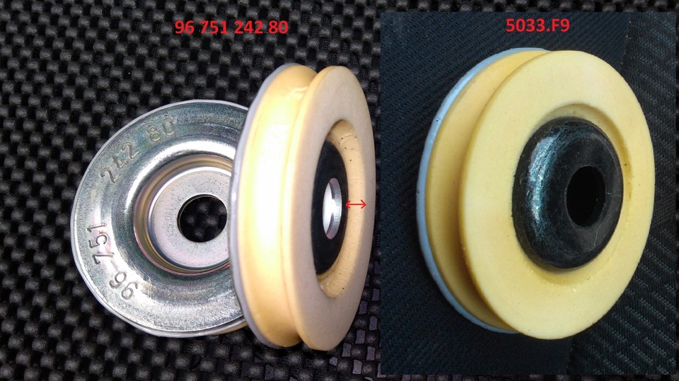

Люди ставят эти "печеньки" от Ситроена и на Дастеры, и на Каптюры, отзывы только положительные. Если бы цены на запчасти в 2 раза не поднялись, то я бы и сам попробовал (жаба победила).
Только их разных 3 вида, на сколько помню.
Не знаю, сколько они стоили раньше. Я брал 1200 пара. Покупал через интернет магазин АВТОТО. Про них прочитал на драйв 2. Зазор выставлял шайбами, чтоб был как с заводскими чашками(+/- 1мм.).Нам больше подходят Артикул-5033F9(600р.), чем Артикул-9675124280(450р.). Разницу видно на фото.
