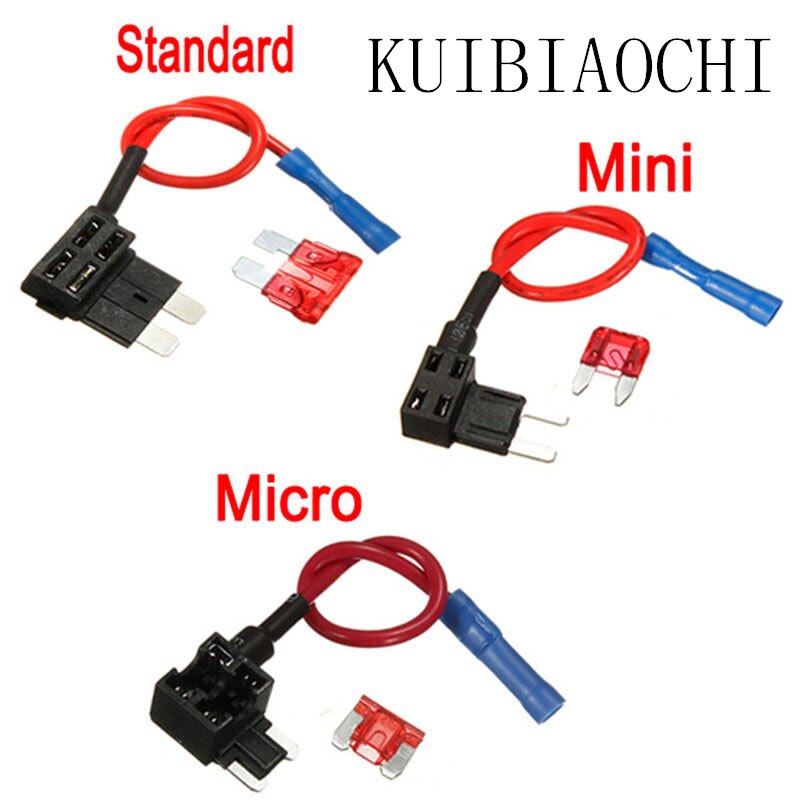

Arcadav, ещё есть типо предохранителя с отводом провода (но это надо в блоке предохранителей искать, я не уверен что в твоем случае так получится). Он вставляется в колодку, вместо предохранителя, а уже в него вставляется предохранитель. Это и относительно надежно, и не вмешиваться в провода.

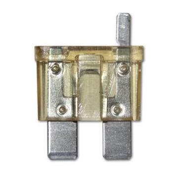

Вот, нашел картинку, как выглядит (искал по "предохранитель с отводом"). Оказывается есть и сразу хитрый предохранитель, но его уже в каждом ларьке не купишь, как обычный.
