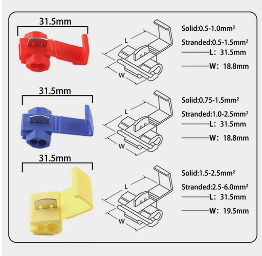

N1 мне вообще не понравились в применении. Хотел ими провода от розетки фаркопа на Ниве подключить, они хлипко держатся, и ещё жилы рвут. Лучше уж зажигалкой изоляцию нагреть (миллиметров 5-6), пальцами снять, и вокруг провода другой обвить.
Они три цвета и под разую толщину провода , у меня было две коробки по 100шт , никто не жаловался на сделанную проводку....
