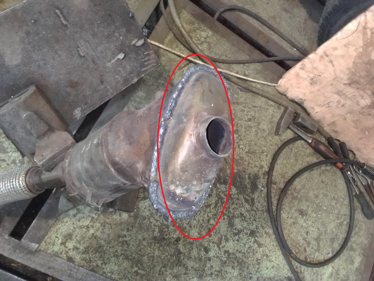

Сообщение от Владимир Усманский Посмотреть сообщение
Кто видит здесь расширение трубы в моём варианте удаление сажевого фильтра
Геометрия осталось прежней без изменения
Даже количество пустого пространства до и после практически не изменилось после прохождения через катализатор и до входа в выхлопную трубу
Может кто-то другой здесь видит
Тогда надо ещё внимательно посмотреть на фотографии что когда отрезано и к чему присоединено и приварена
После этого рассуждать о варианте
Или мы обсуждаем вариант который приведёт мною или обсуждаем общие варианты расширения или сужения каналов отведения отработанных выхлопных газов давайте конкретику обсуждать а не егозить по фантазиям
Пожалуста конкретики, вот эта часть называется обратный конус, применяется в глушителях для торможения потока газов и увеличения наполнения цилиндров. кроме того в месте расширения уменьшается скорость потока согласно закону Бернулли..
