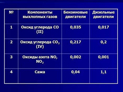

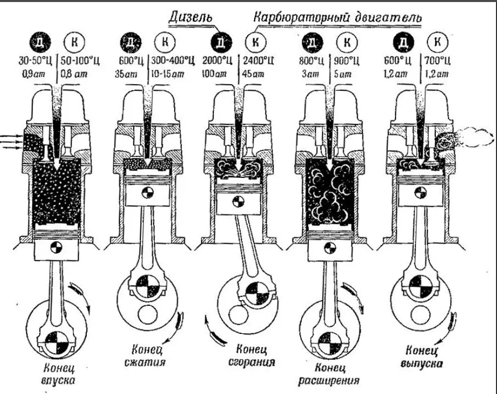

Ну не соглашусь, дизель всегда холоднее....
Вот вопрос по поводу образование NOx, на дизеле все выбросы меньше чем в бензинке кроме сажи(ее больше почти в 30раз) даже NOx меньше в 2 раза. а все внимание не на бензинки а на дизеля???? Может ЕГР в купе с сажевым напрвлены на снижение сажи а не оксидов азота, которые не являются концерогенами в отличии от сажи...
