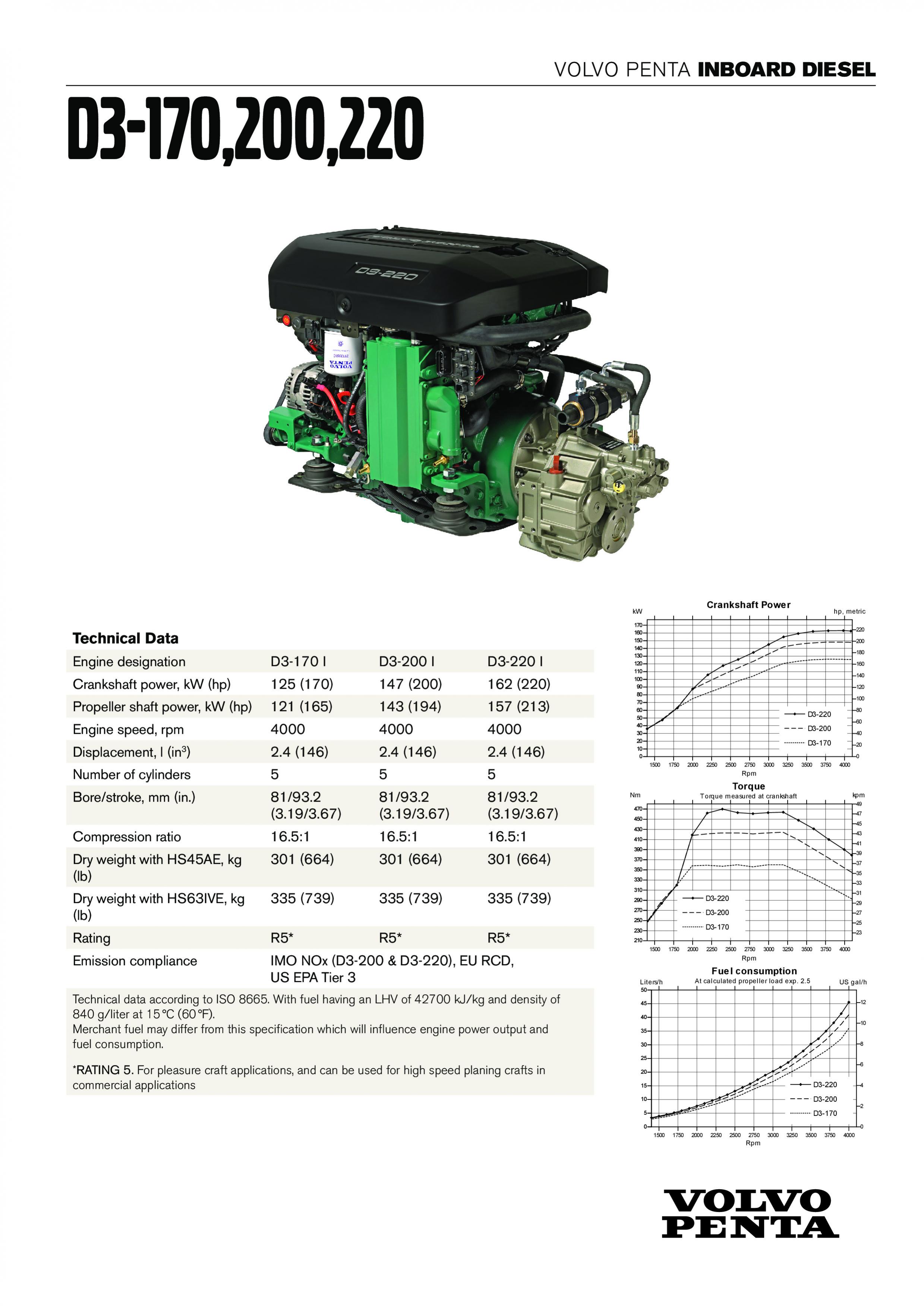

В твоем сообщении русскими черными буквами написано - судовые дизеля. А Титаник был ваще пароходом)))
Ну так Титаник только из-за размеров
Зачем в гигантизм то уходить . У меня на катере стоял дизелек 1.6 литра 3200об. вот с ним и надо сравнивать. а не с 140-200 литровыми .
