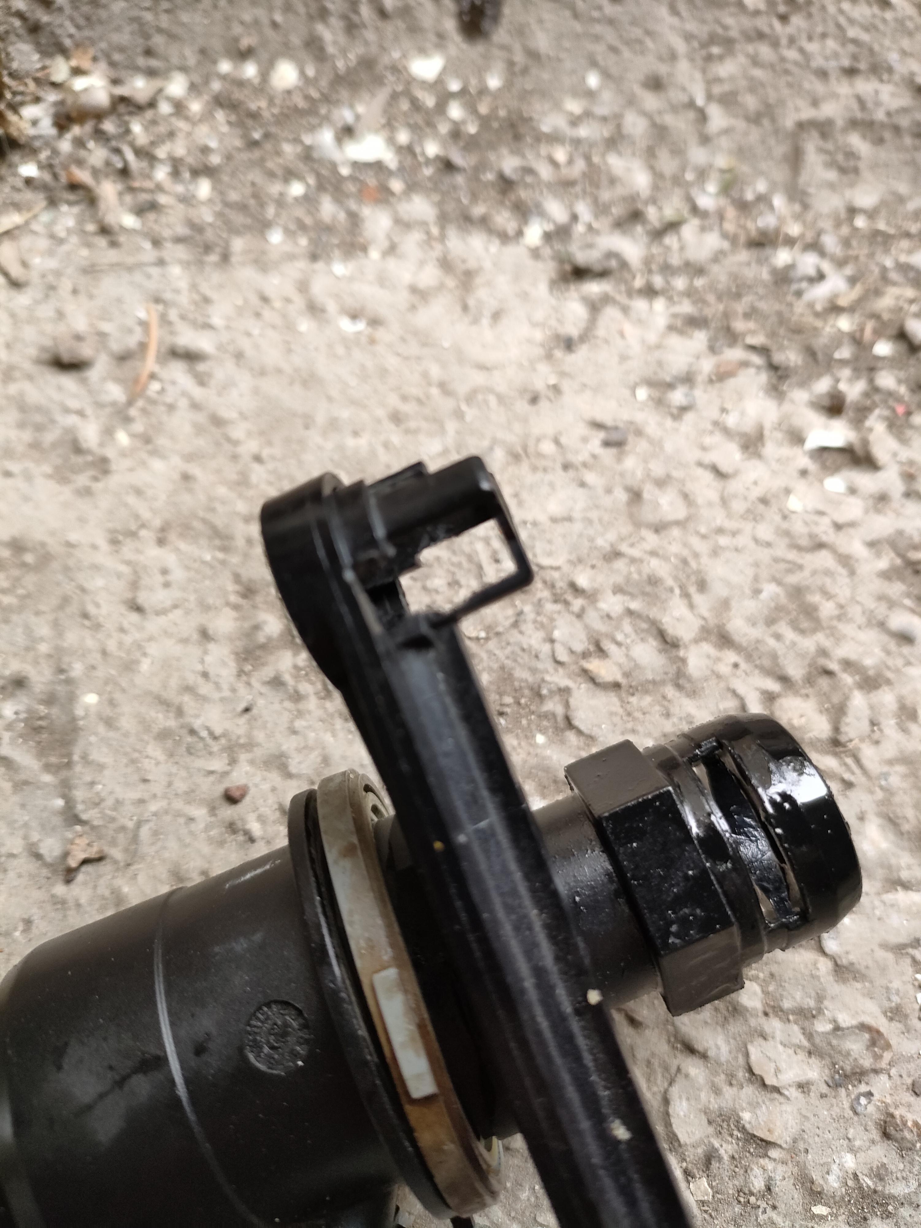

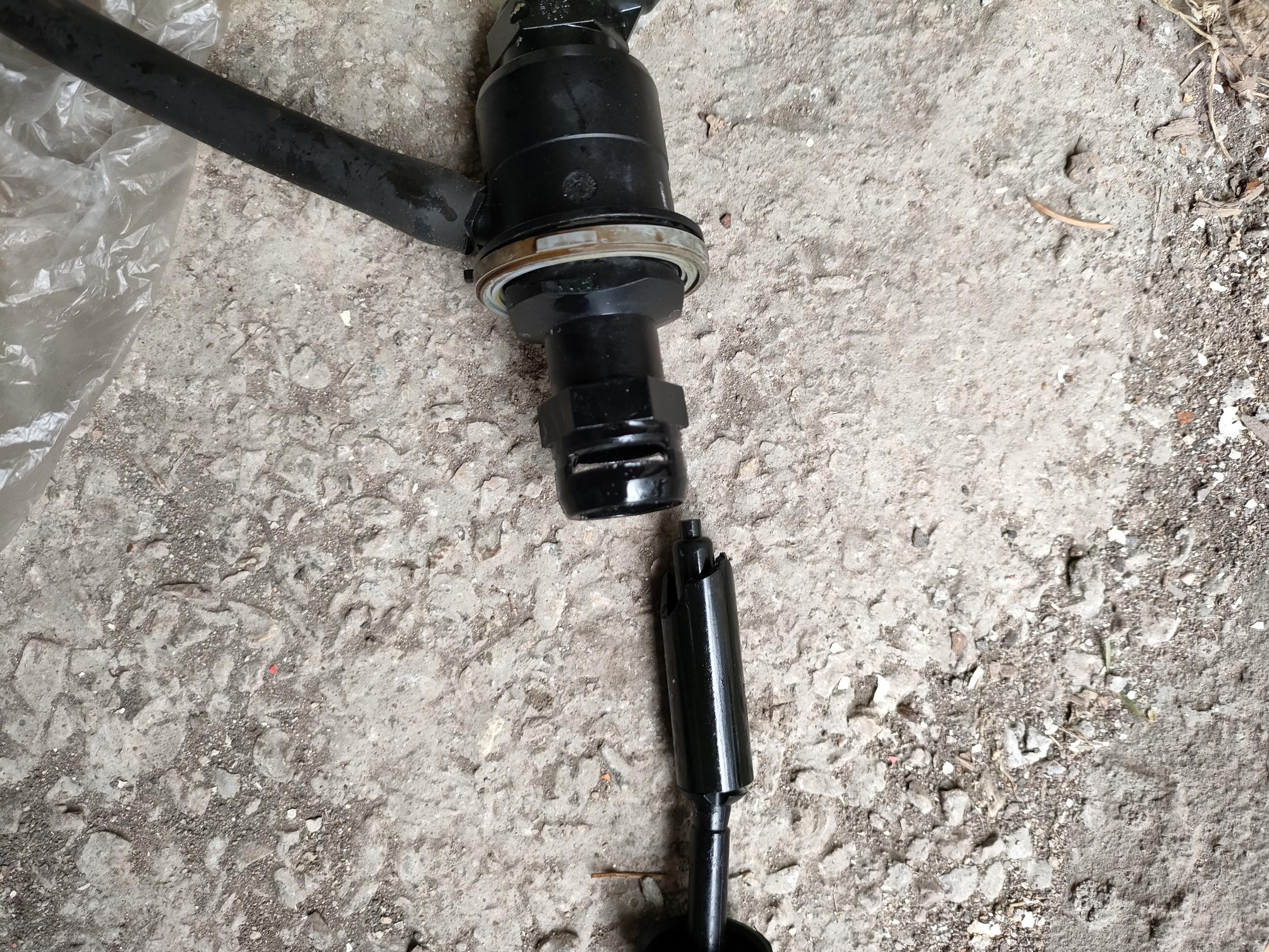

По умолчанию Главный цилиндр сцепления
На днях сломался главный цилинд сцепления(гцс, номер 306107623R). Педлаь слегка провалилась и ход стал короткий. При осмотре выяснилось, что гцс пастиковый в сборе со штоком. Фиксатор на штоке можно сломать пальцами, не то что ногой давить. Благо менется легко и подходит от ларгуса(там они тоже разные бывают) После замены столкнулся с неприятной процедурой прокачки. Суть проблемы штока ссылка и процедура прокачки на видео ссылка, но дабы не усложнять себе жизнь очень советую покачивать в обратную сторону - набрать в большой шприц 100-120 мл тормозухи и давить в систему со стороны выжимного.
