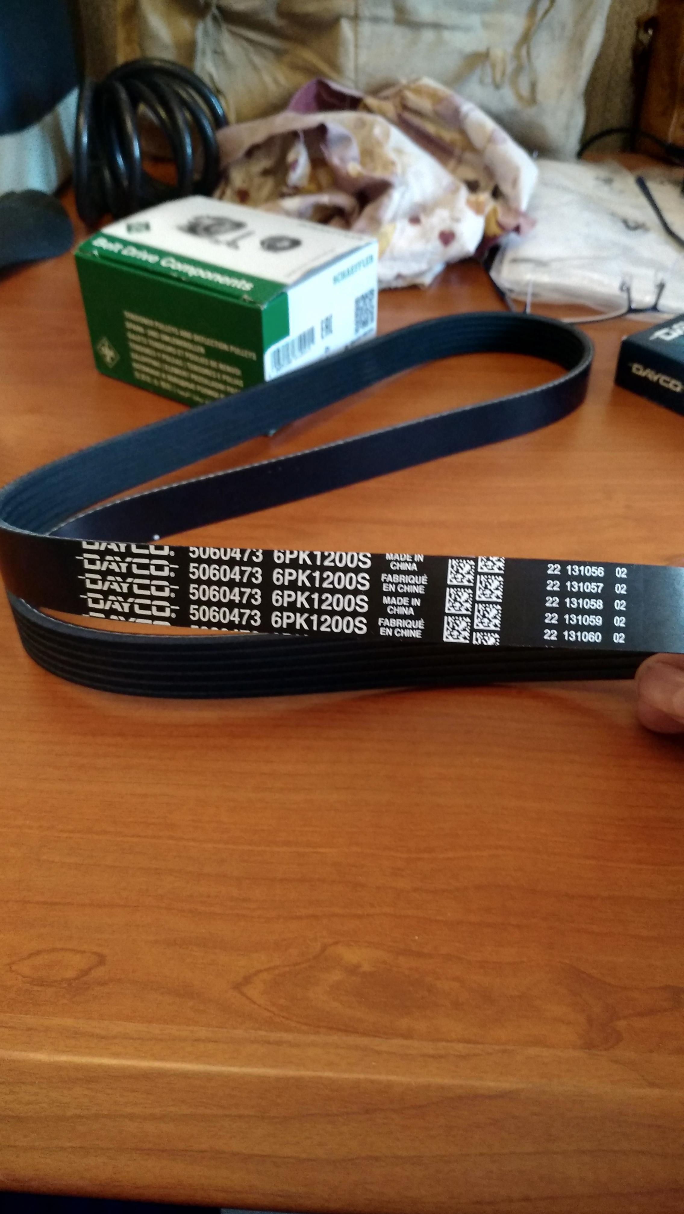

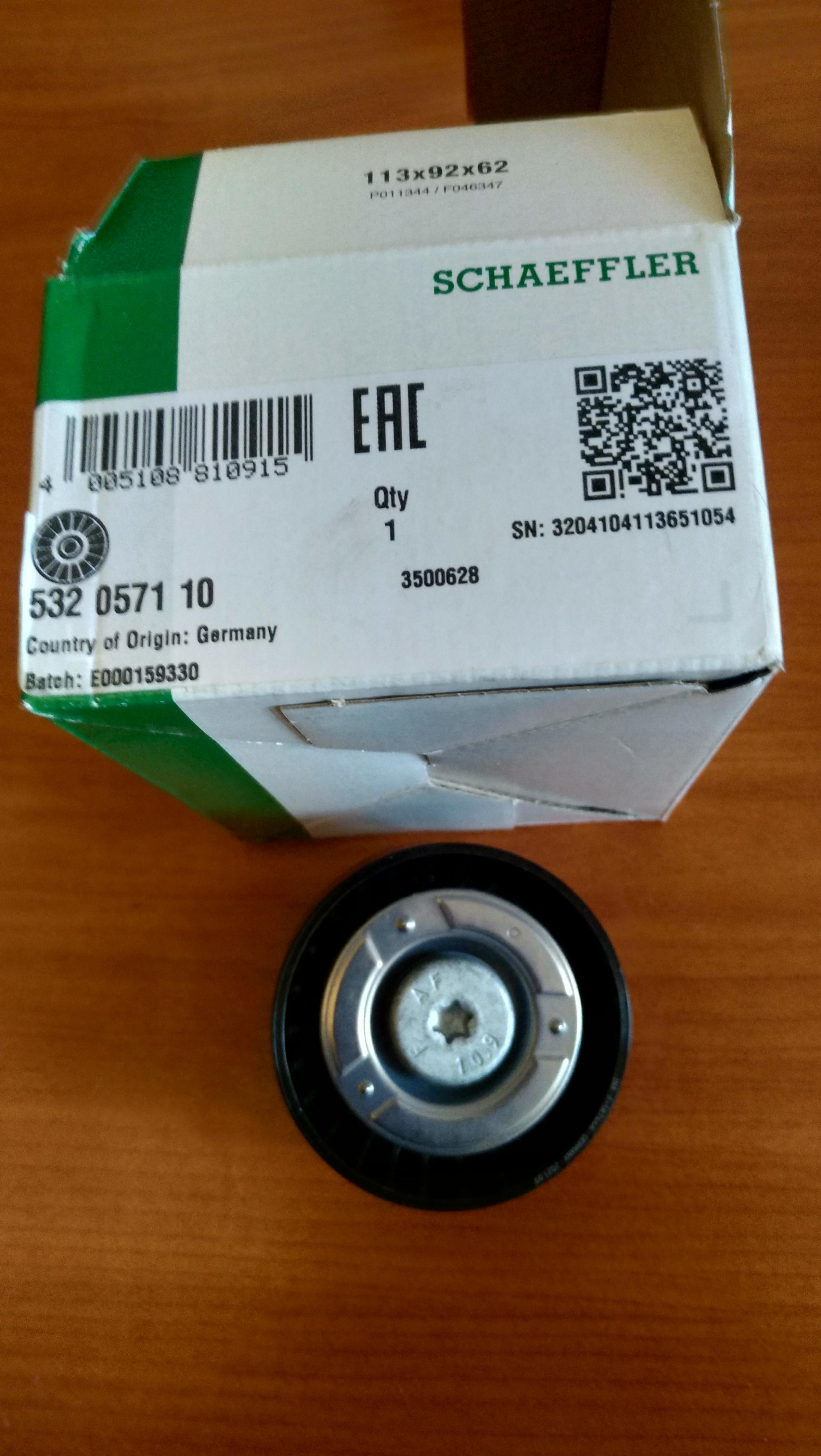

Ремень навесного Дайко 6РК1200, вроде 22 год. Ролик INA 532057110, поверхность качения ремня гладкая.

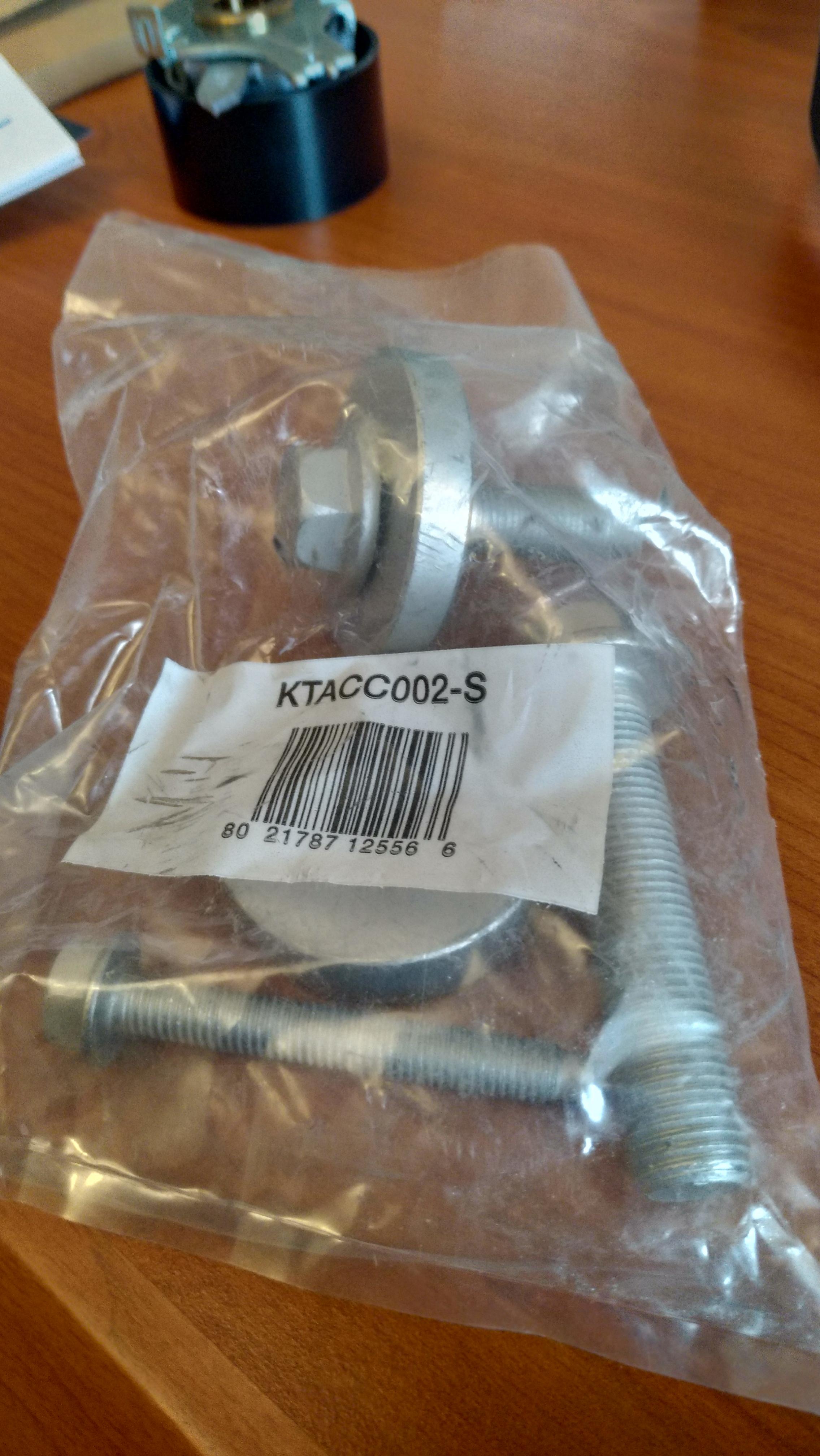

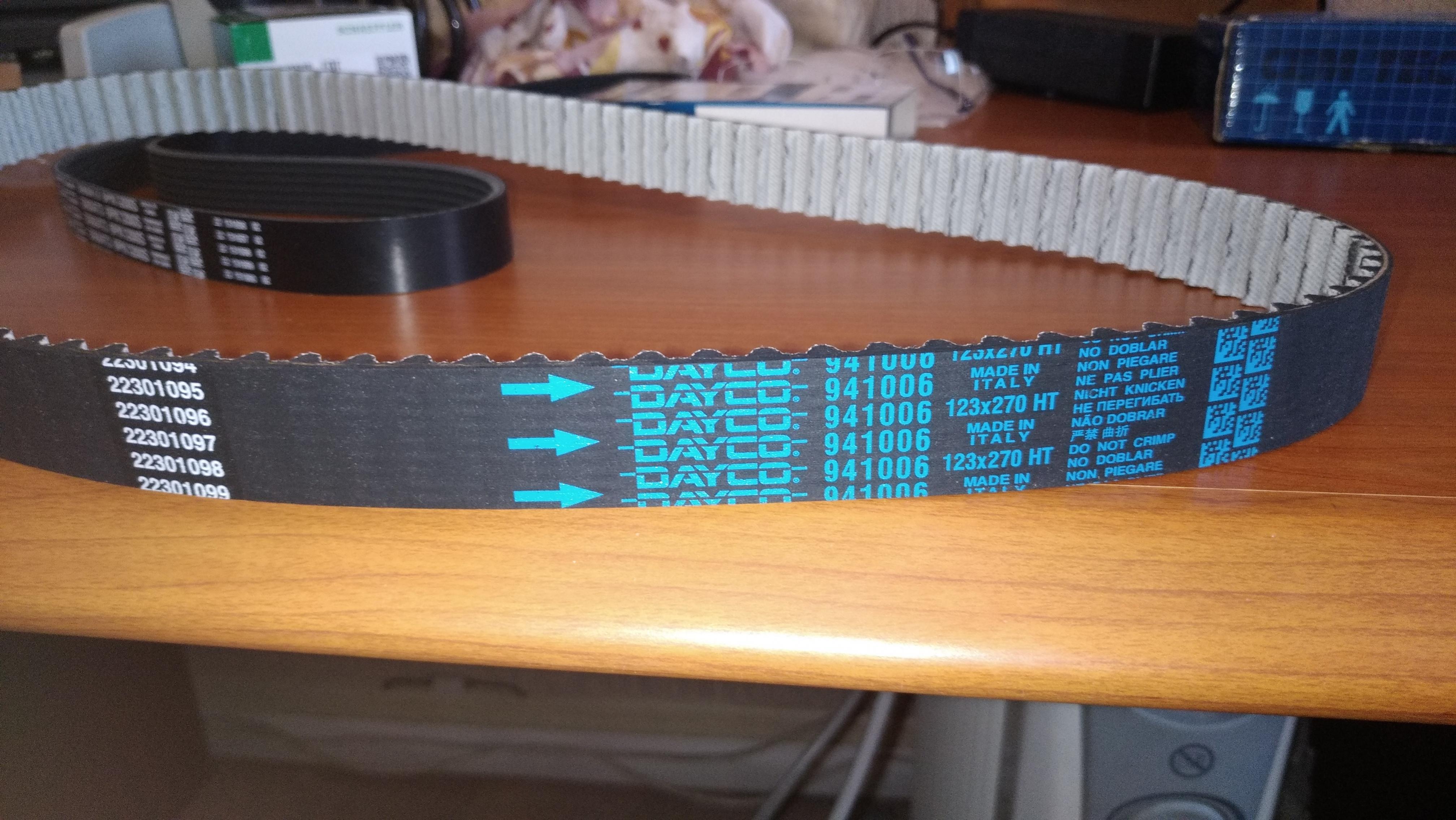

Комплект ГРМ KTB532, который должен состоять из ремня 941006 , комплекта болтов и натяжителя ATB1015-S. Вот с ним вышла непонятка.
Коробка была не запечатана с боков, комплект вроде полный, в т.ч. кучка бумажек и инструкция ( русский присутствует).

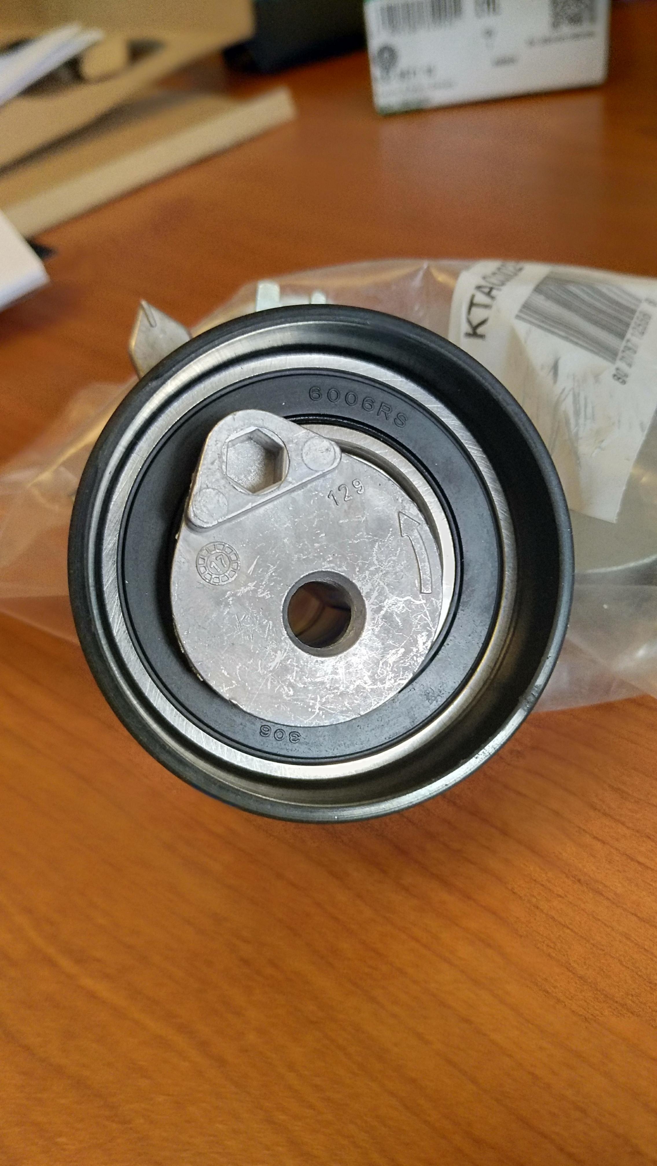

Ремень вроде тоже 22 года ( поправьте, если ошибаюсь), шов изнутри виден. Болты запечатаны. А вот ролик странный, на фото из сети на него должен быть нанесён каталожный, на этом нет, только @DAICO@ на одной стороне. Втулка бронзовая, поверхность гладкая, размер соответствует, 60х32мм. На подшипнике только 6006RS и всё, производитель не указан. Люфта нет. Вот и думаю теперь, то ли Дайко произвольно меняет поставщиков натяжителя, то ли кто-то шустрый подменил его, вскрыв упаковку.... Цена данного комплекта ГРМ в сети дороже на 1500 р. и выше моей, может в этом причина?
