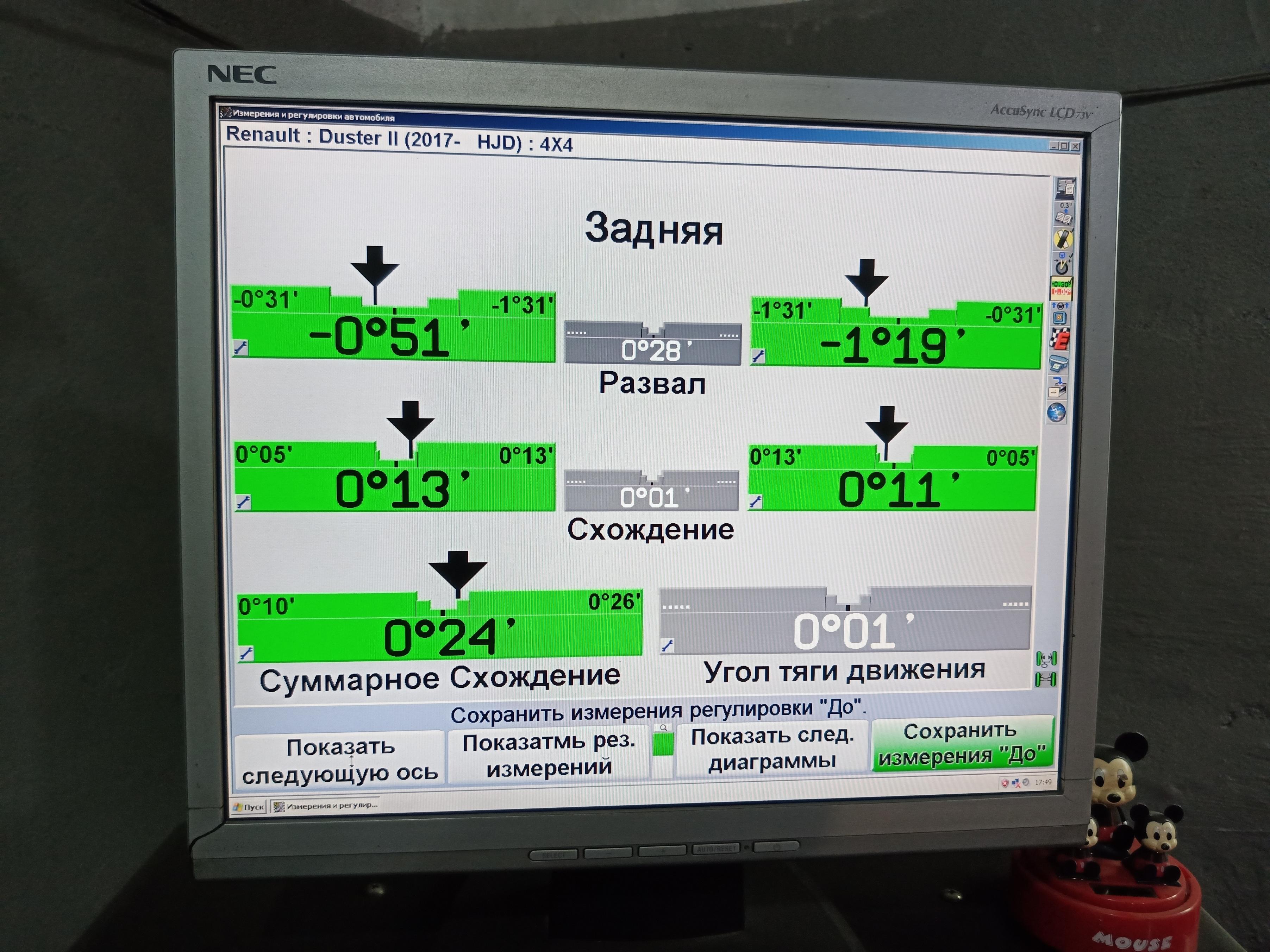

2 месяца назад поменял стойки, и заехал на регулировку схождения (первая фотография).

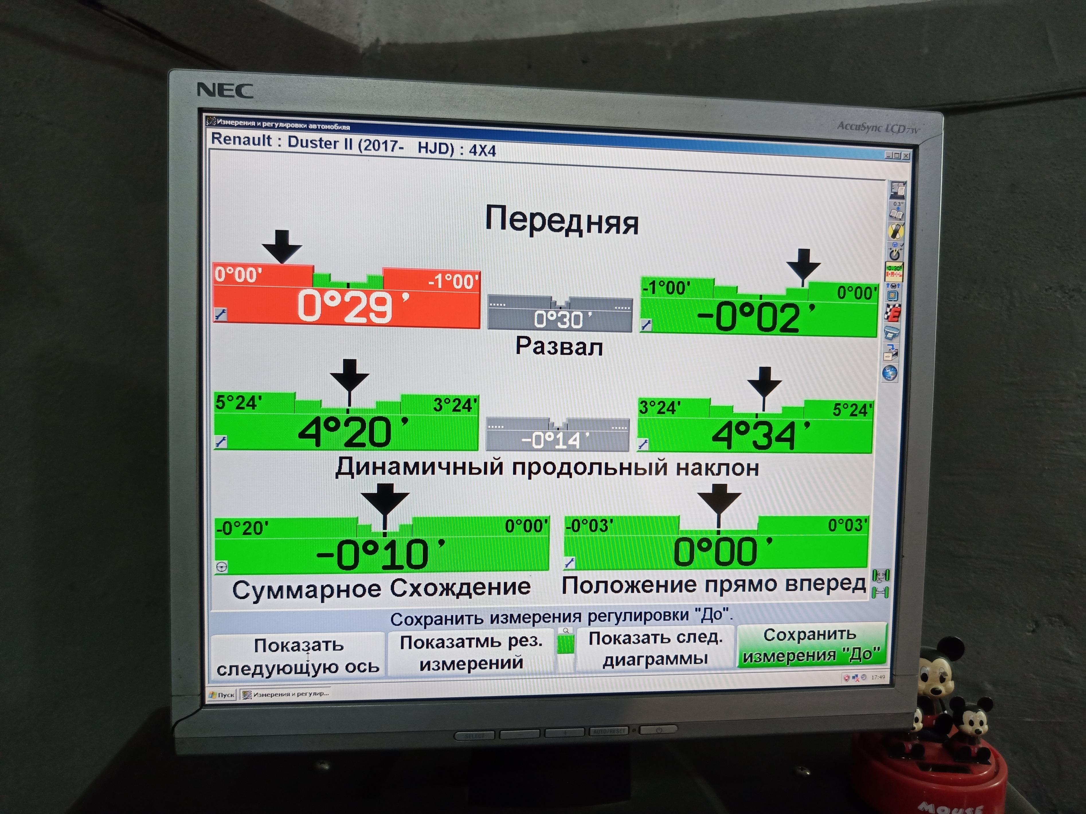

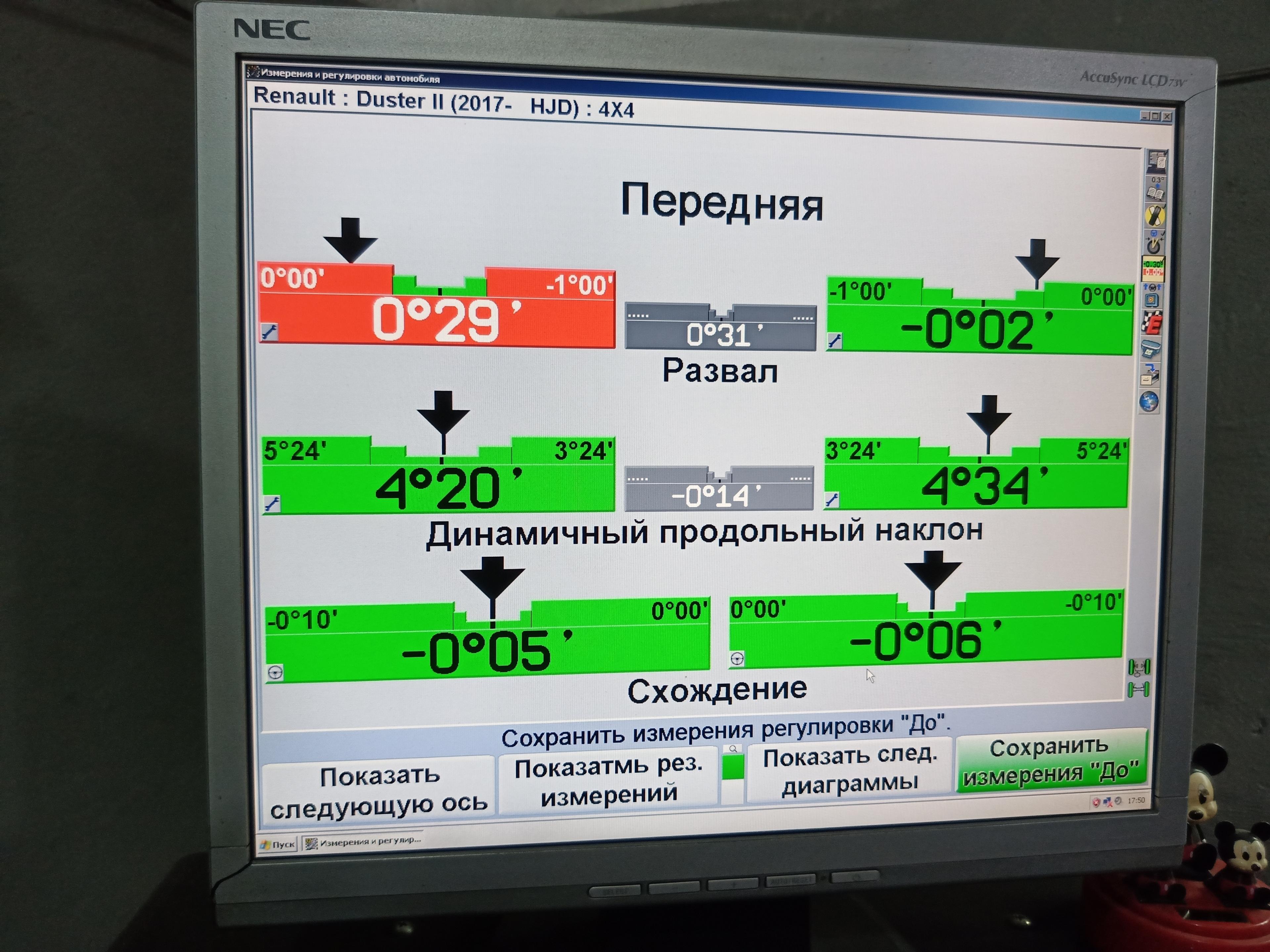

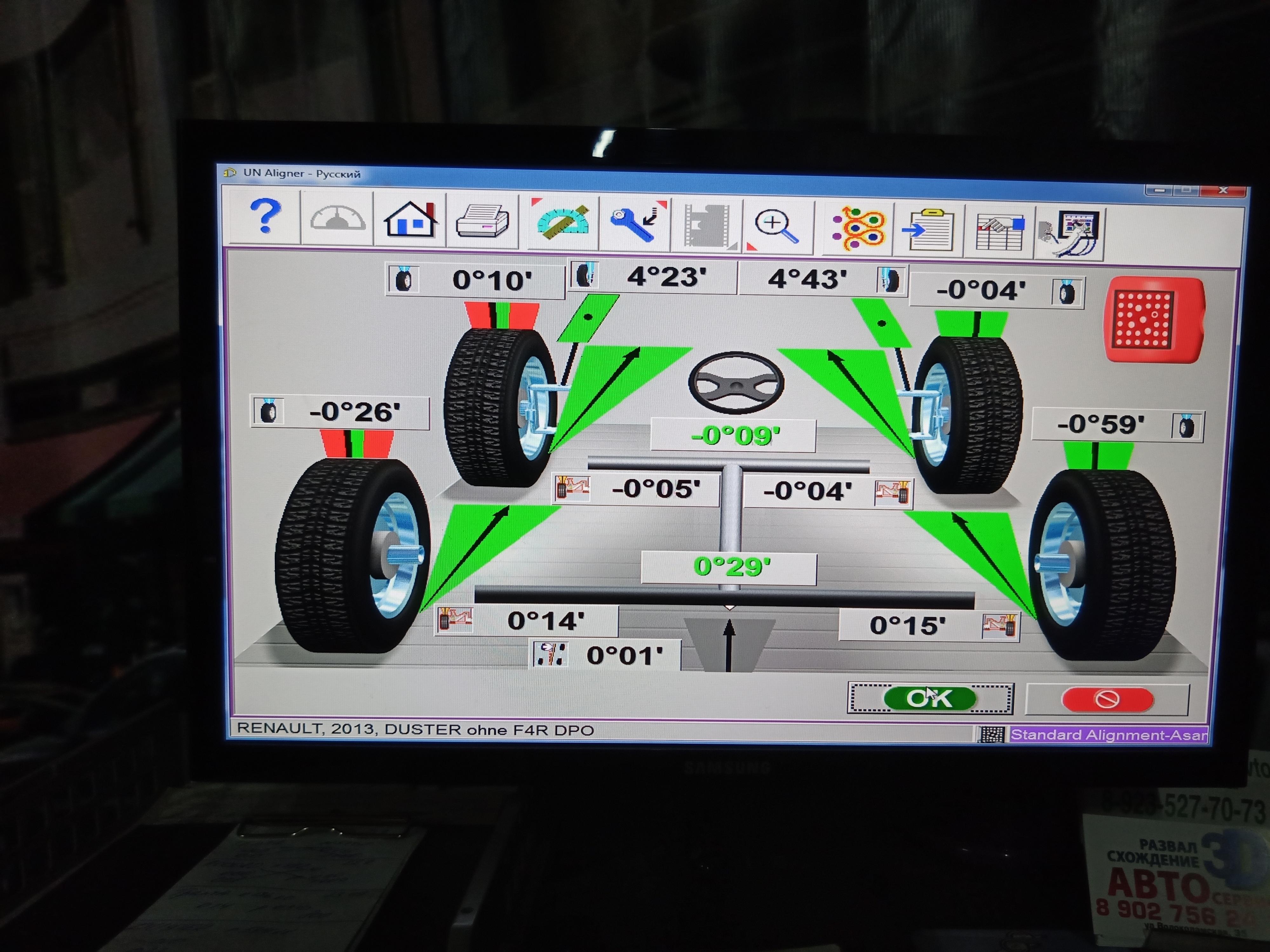

В дальнейшем стойки оказались бракованные, поэтому недавно их поменял, и сегодня опять съездил на стенд (вторая - четвертая фотки). Но уже в другое место (в первом как-то мне не понравилось отношение к работе), и на уже зимних колесах на других дисках.
С момента покупки у ОД три года никуда не ездил на проверку (на ТО к ним тоже). Всё хотел для профилактики, но предпосылок как-то не было, поэтому всё откладывал на потом. Аварий небыло. Менял только стойки (сейчас последние SS20 стандарт везде), опоры и пружины (Фобос 32032 в круговую, расстояние от середины ступицы до крыла везде 46см).
Иногда, с момента покупки, вроде как замечал, что при резком ускорении машину немного тащит в сторону, но это было как-то не системно, поэтому думал, что это такая дорога. Теперь хочу с пристрастием это проверить в ближайшее время.
Так вот, с левой стороной что-то не то с развалом.
Мне сильно волноваться с этим?
С развальными болтами не хочется связываться, по отзывам они какие-то не надёжные.
