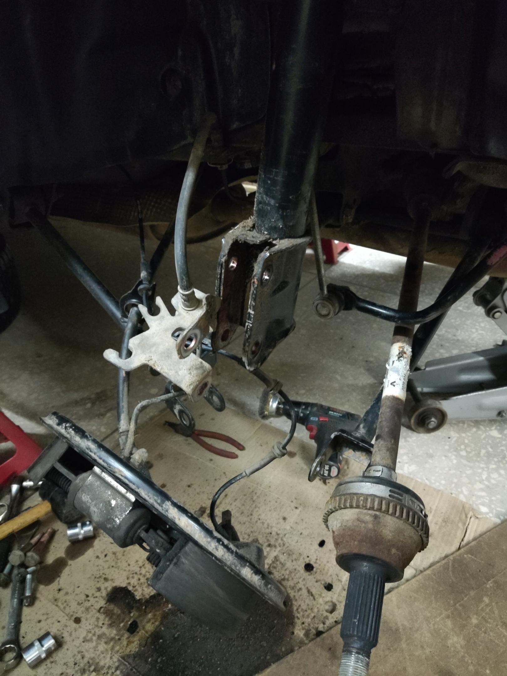

Хотел поменять подшипник не снимая кулак, с помощью спец. набора Дело техники 813119, но стопорное кольцо не удалось даже сдвинуть с места, оно будто приварилось к кулаку. Пришлось откручивать тормозной щиток и снимать кулак, стопорное кольцо кое-как расшевилили уже на верстаке с помощью различных подручных средств. Тормозной цилиндр откручивать побоялся.
Шрус закис по шлицам в ступице, кое как сдвинул.
Ступицу вытаскивал с помощью трёх болтов из вышеуказанного набора. Датчик АБС тоже кое-как достал.
Самое хреновое то, что при установке стопорного кольца немного замяли металлический пыльник нового подшипника, поэтому долго он не проходит. Хотя может и ничего не будет, там не сильно подмяли.
Сложилось впечатление, что пробег у авто не 100 т.км. и возраст 2.5 года, а тысяч 300 как минимум и возраст лет 10.
На прошлом дастере менял самостоятельно с помощью набора без каких-либо проблем, очень быстро. Хотя та машина топилась несколько раз с водой в салоне и часто по пороги в лужах застревал. На этой в основном только трассовый пробег, в лужах не сидел.
