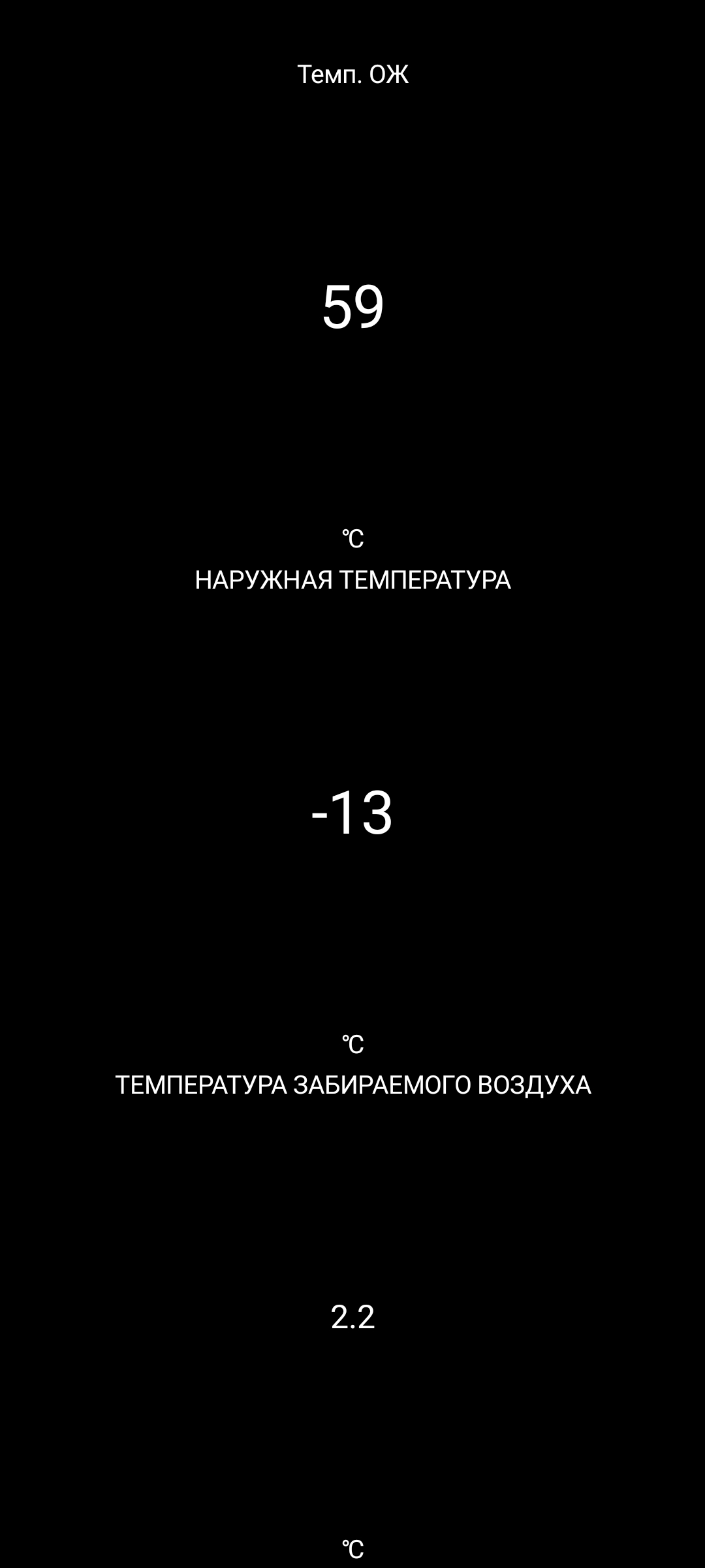

Без ЕГРа вообще ездить невозможно по городу, в -15 будто едешь в -25. Мотор не греется, ТЭНы бесконечно щёлкают, печка чисто за счет них греет. До 70-75 градусов ОЖ кое-как нагревается, если газ в пол жать и 60-70 разгонятся, потом резко остывает пока на светофоре стоишь.
По трассе при 100-110 км/ч всегда держится 80-82 гр, то есть нормально.
