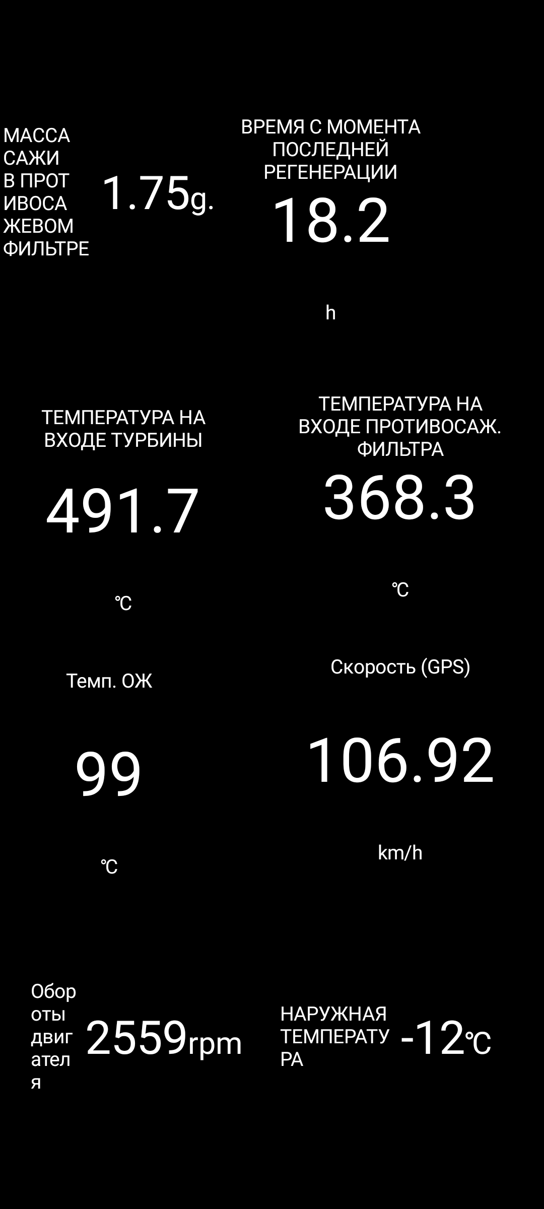

Решил заглушки поставить на морду и сразу на трассе с круизом словил температуру ОЖ не ниже 90 гр. Поднимается до 100 и после включения карслона скидывает до 90. И так по кругу. Печка нереально сильно греет, хоть до трусов раздевайся. Что-то я не припомню в зимний сезон 2020-2021 таких температур ОЖ при езде по трассе, когда стояли заглушки. Но тогда еще никаких чип-тюнингов двс и в помине не было. В ту зиму еще элемент термостата на 89 градусов стоял, сейчас заводской стоит на 83.
Может быть ЕГР и вправду снижает температуру при определенных условиях езды?
