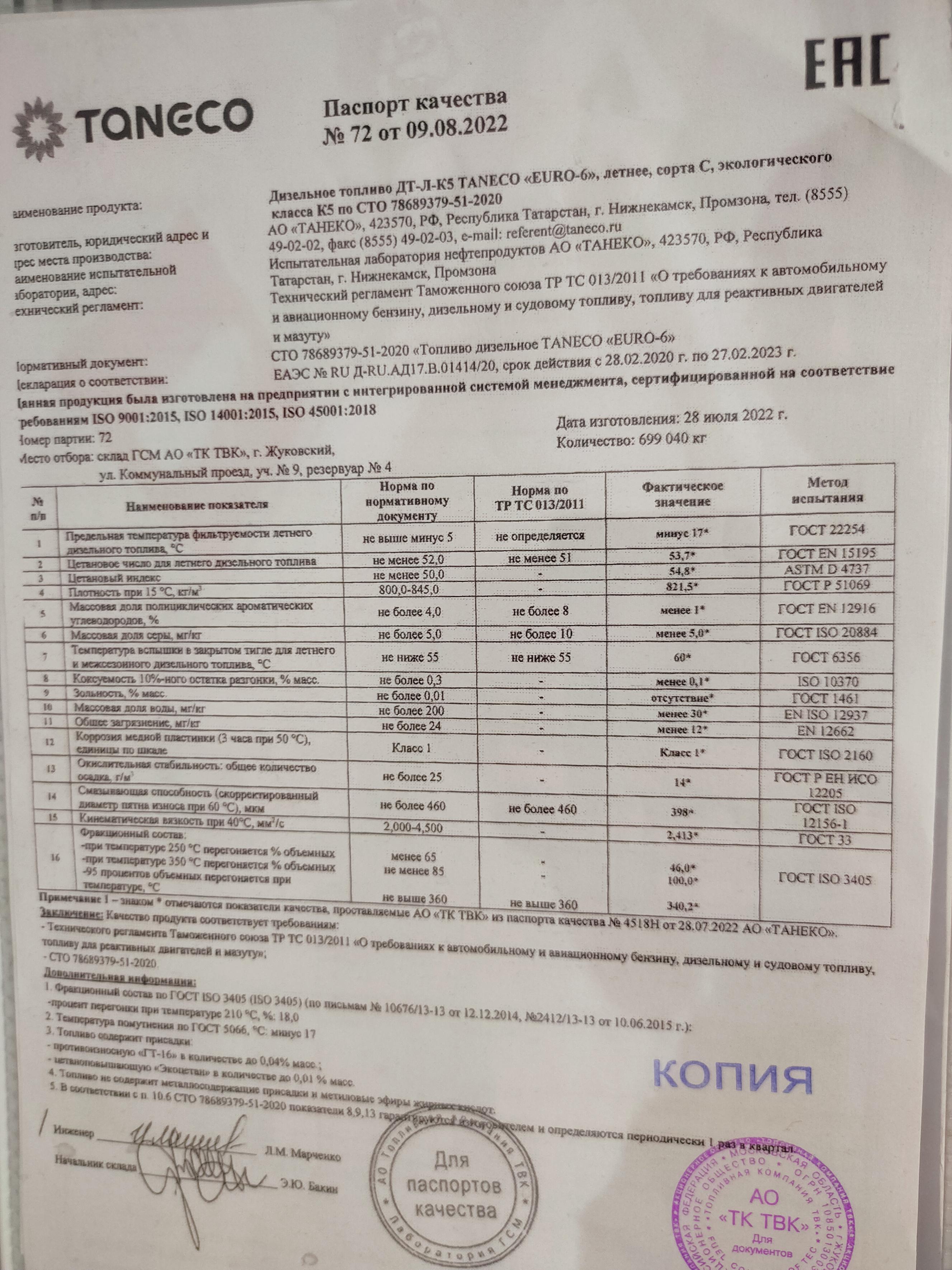

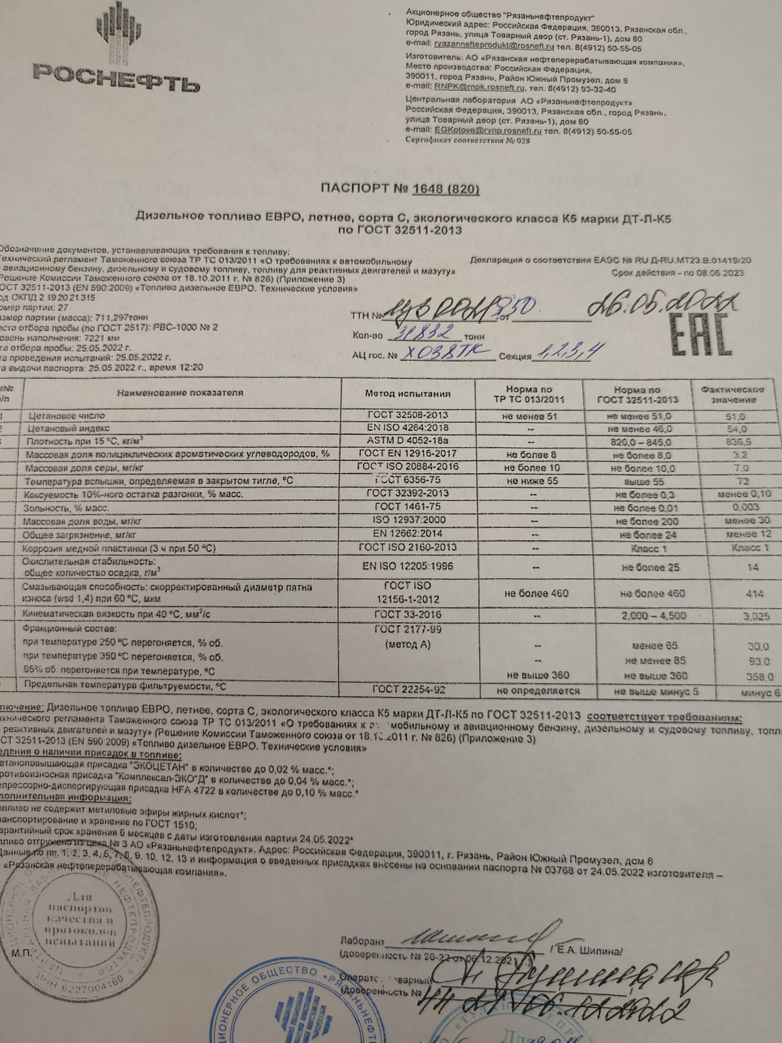

. ДТ от ТАНЕКО сейчас не заправляю, смазывающее число не нравится (на максимуме почти 460). берегу топливную. Пока покупаю ДТ от РН, у них 330-360.
Ну не знаю, да у Танеко сейчас от 408 до 430 (см на Ойл клубе (летом было ниже см вложение). Ну и у РН также. В моем архиве правда только РН майское есть в тульской области. Так там 414. На ойлклубе межсезонное РН выложили - 409. У ГПН ОПТИ у межсезонки 368, но цетан 57.4.
Откуда сейчас у РН 330-360, не знаю.
Хотя, я летом, когда не мог найти Танеко заправлял РН, смешивая их баке, и по субъективным ощущением приемистость повышалась.
