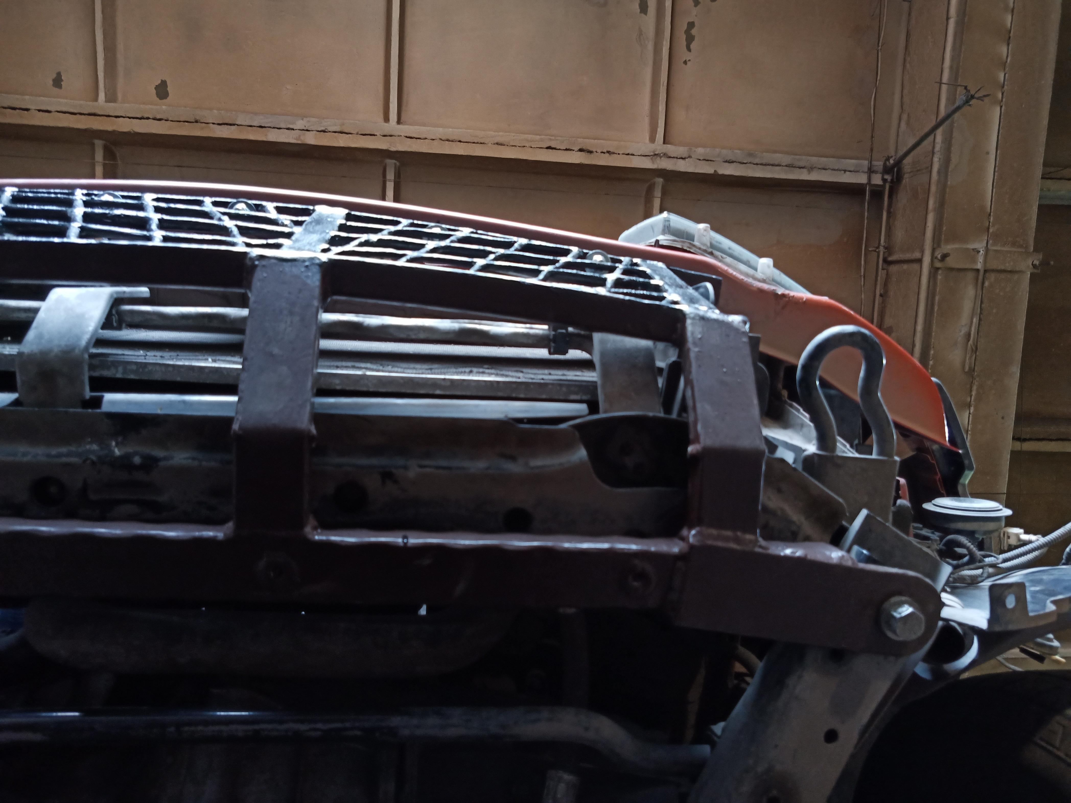

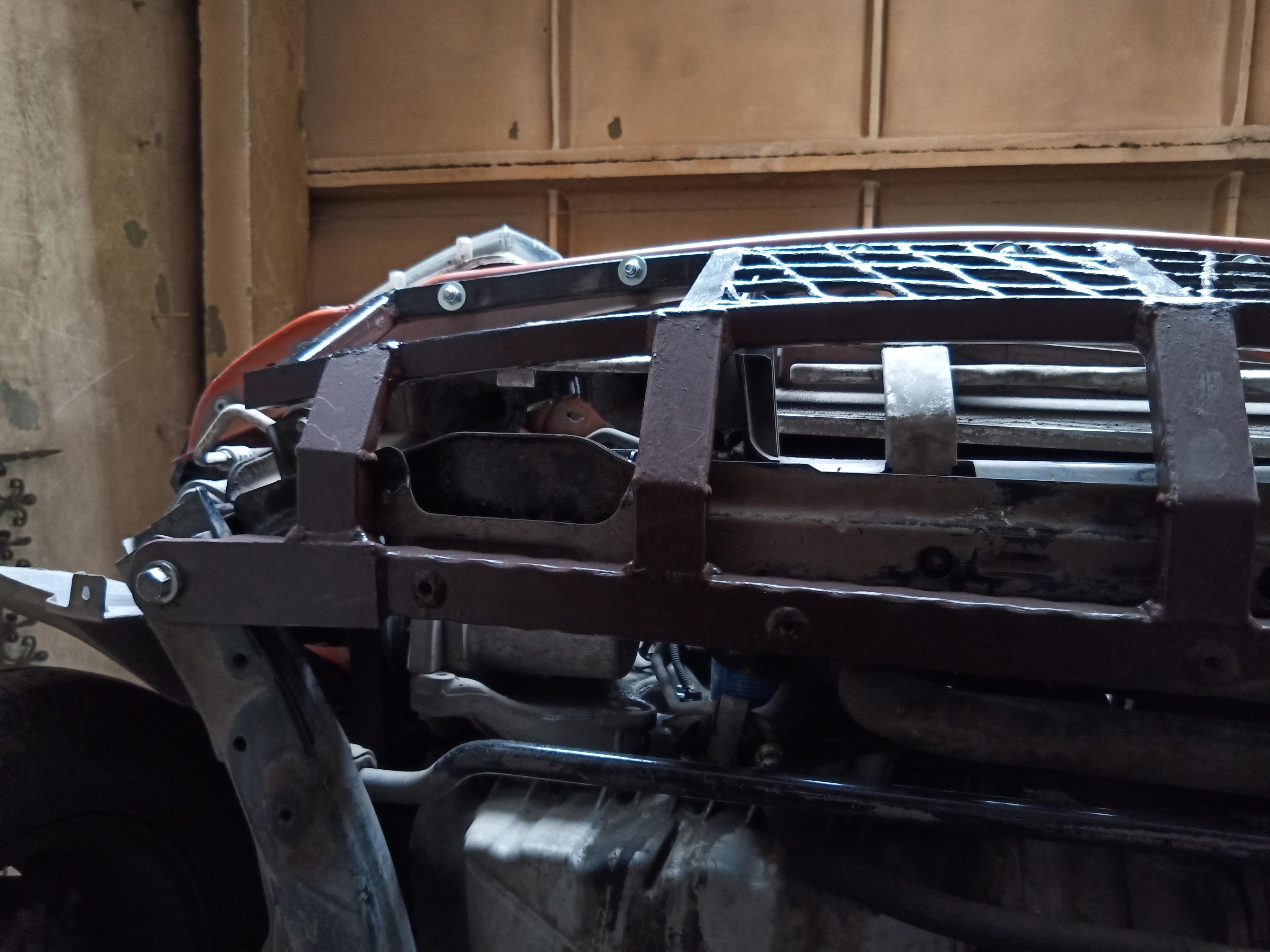

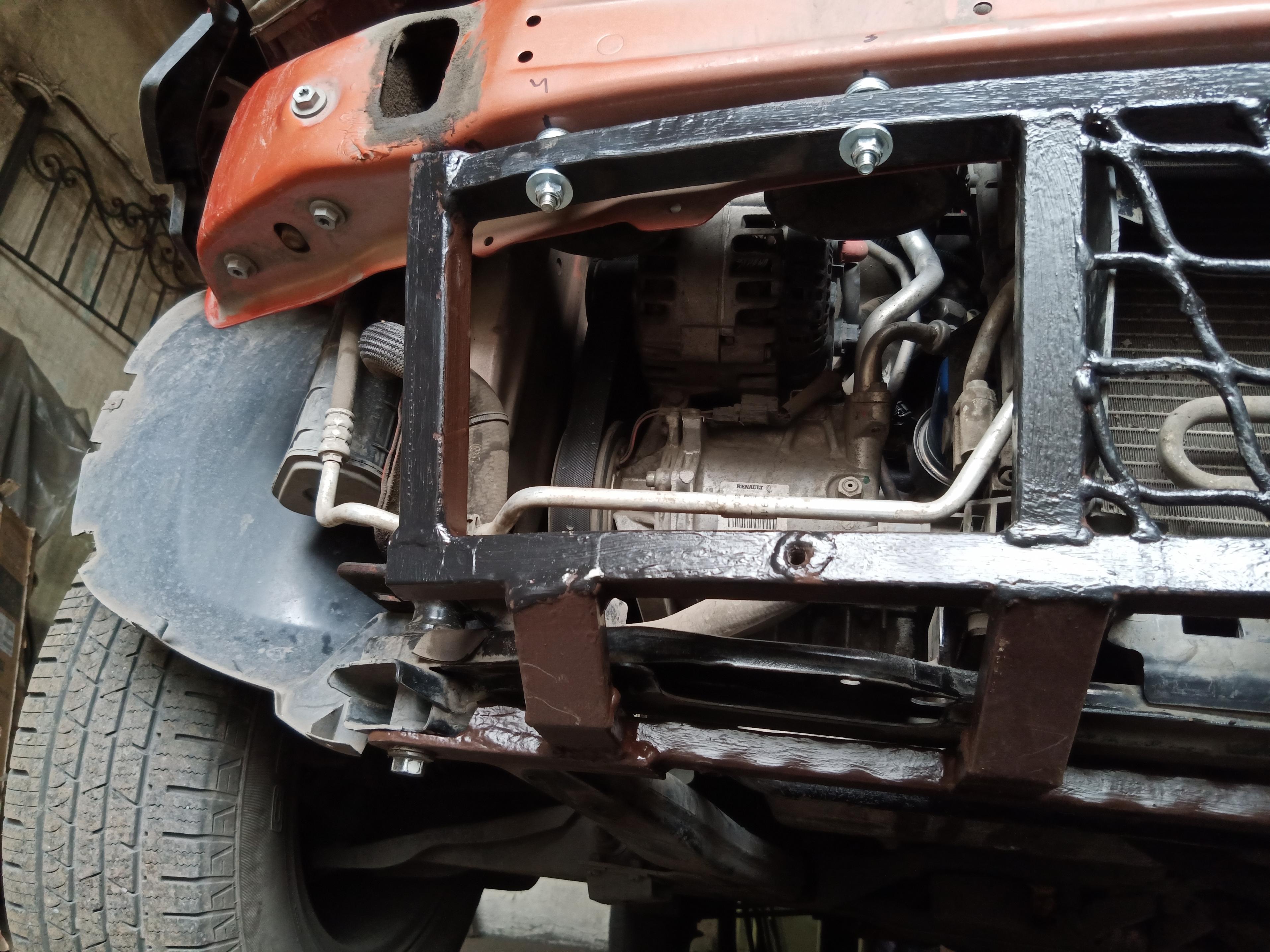

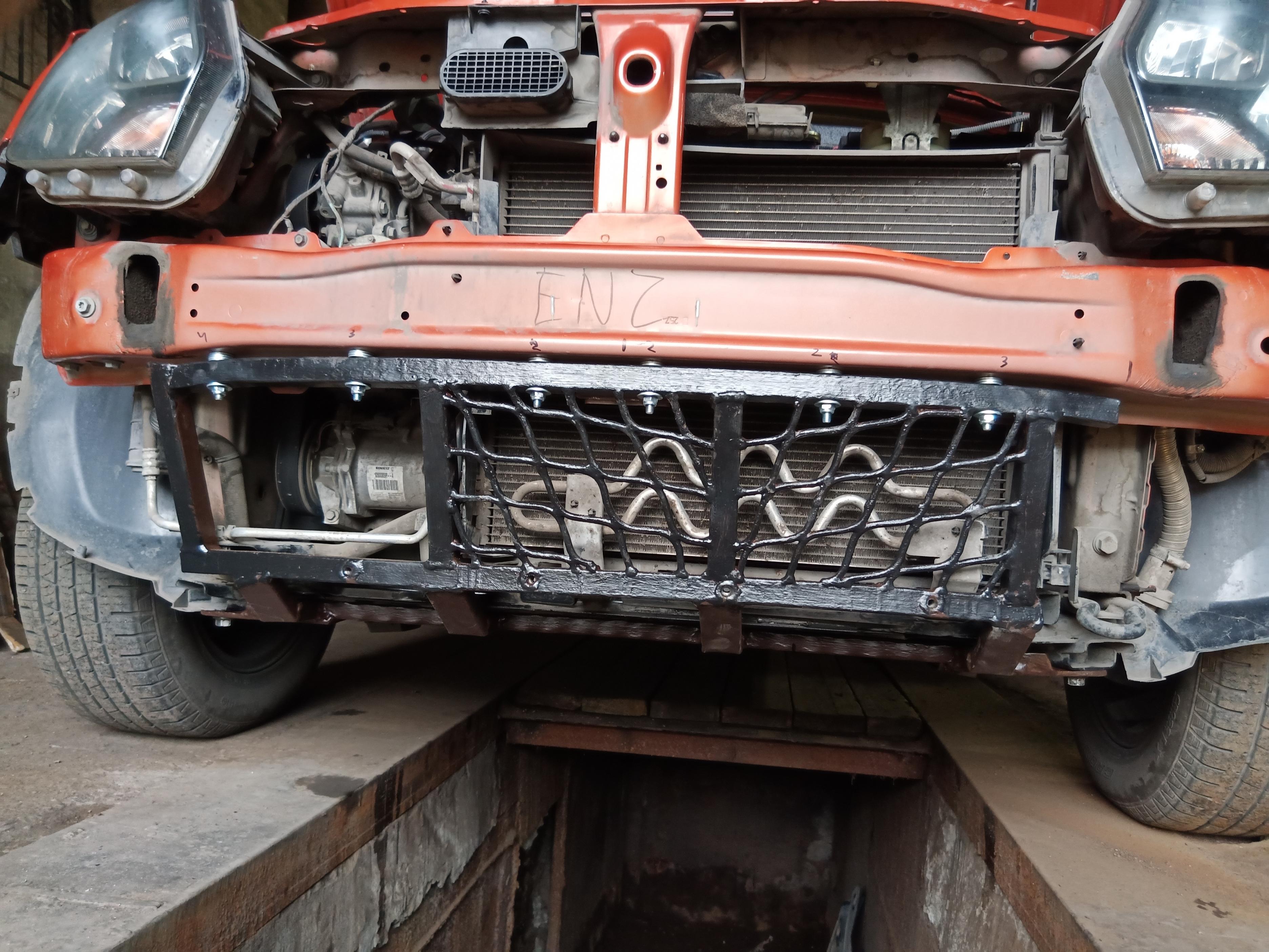

Не нашел удачней темы, поэтому выложу здесь. Может кому-то пригодится

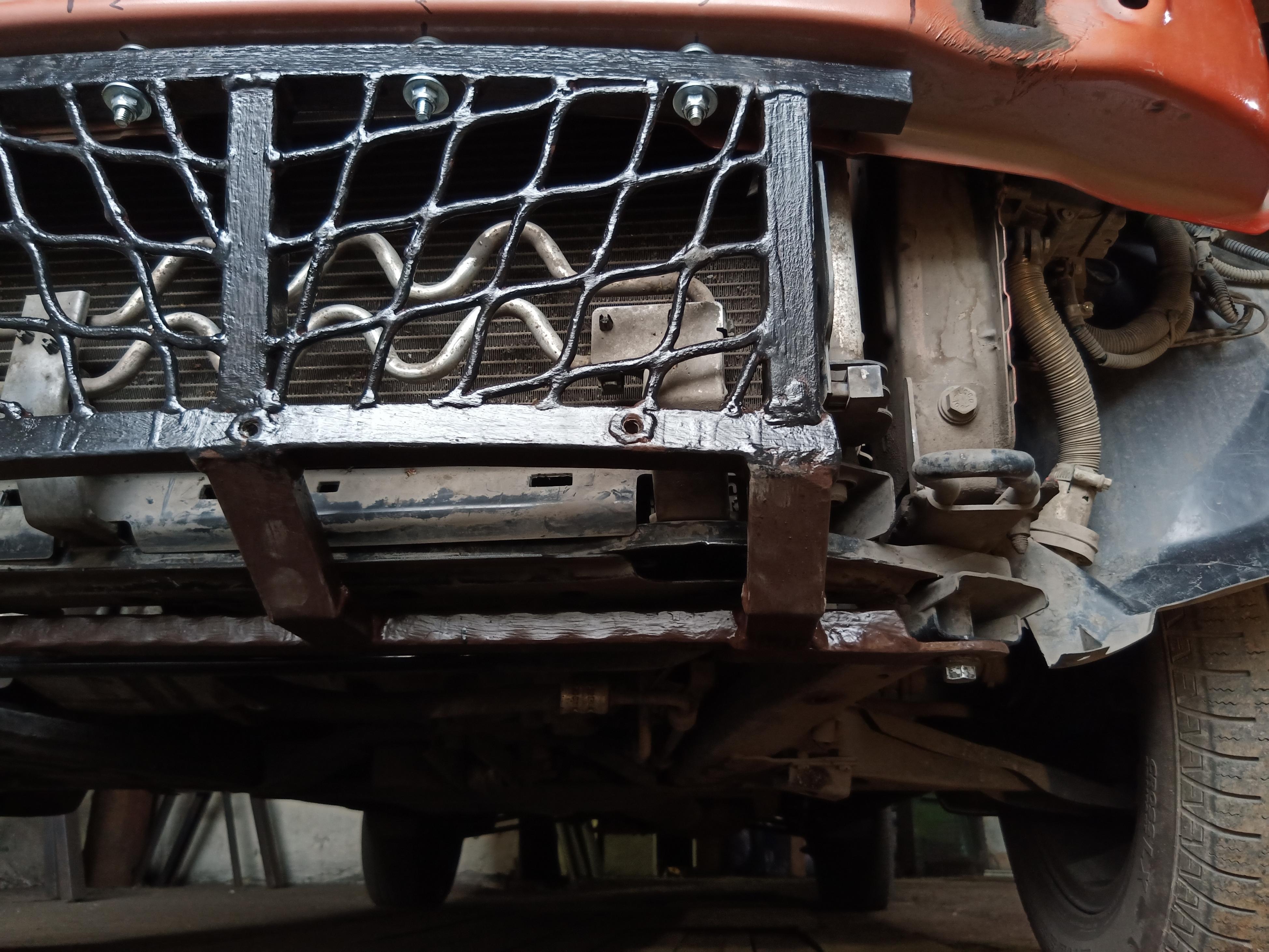

В августе сделал каркас из профильной трубы, типо защита радиатора. Планировал к приваренным удлиненным гайкам прикрутить через трубки с наружи лист, который бы закрывал бампер.

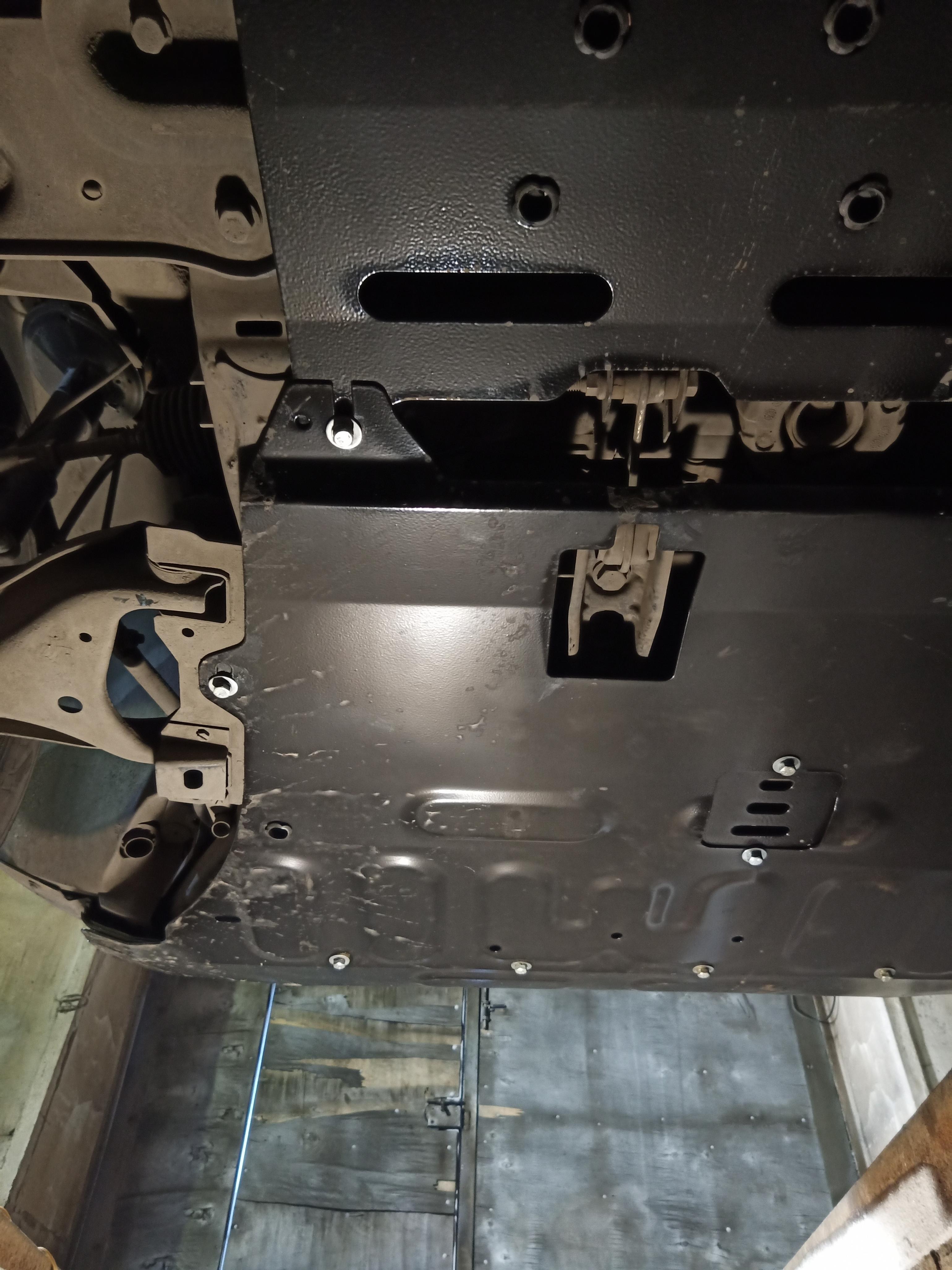

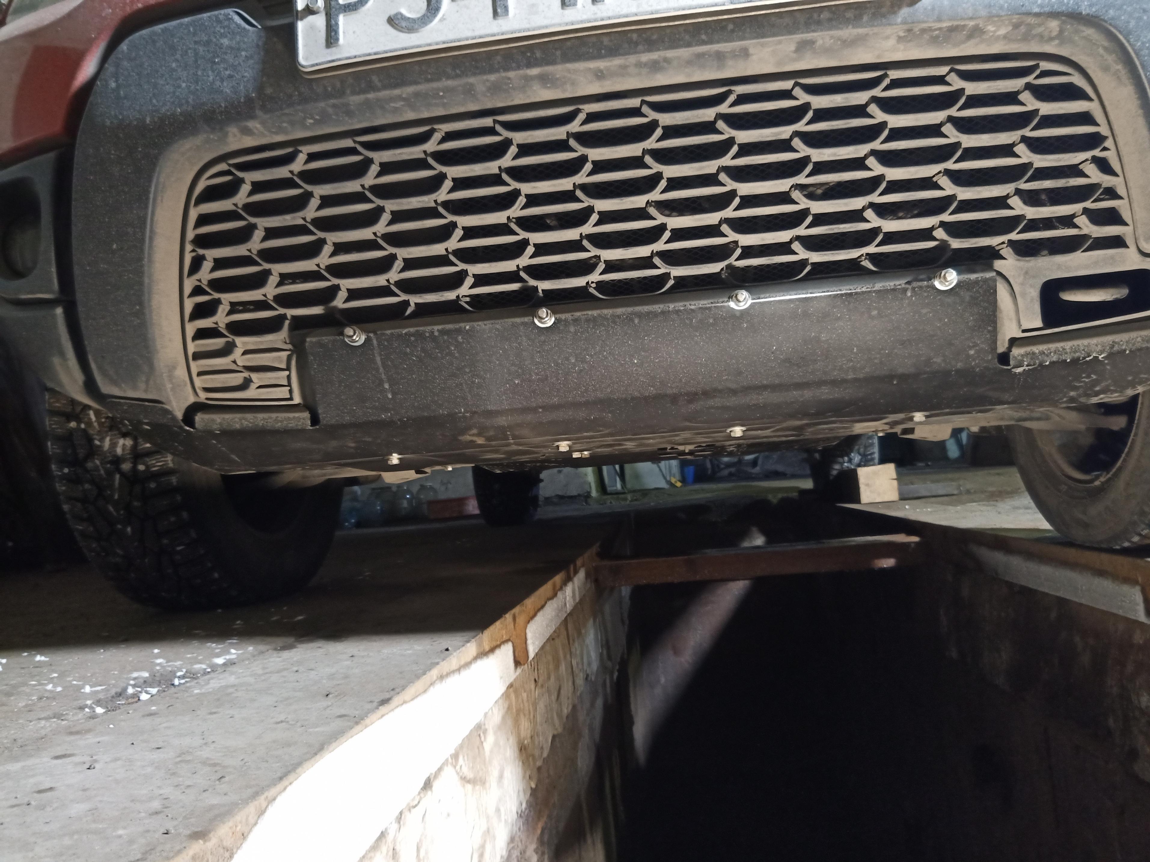

Но времени на это не находилось. А потом я, трезво рассудив, что до этого руки дойдут чуть раньше, чем никогда, заказал защиту 2мм Мотодор, и сразу плюсом защиту катализатора (чтобы поперечиной не цепляться).
Защиту двигателя пришлось подгибать, и было довольно не просто найти места под отверстия, чтобы прикрутить её к моим гайкам, опять же через трубки.

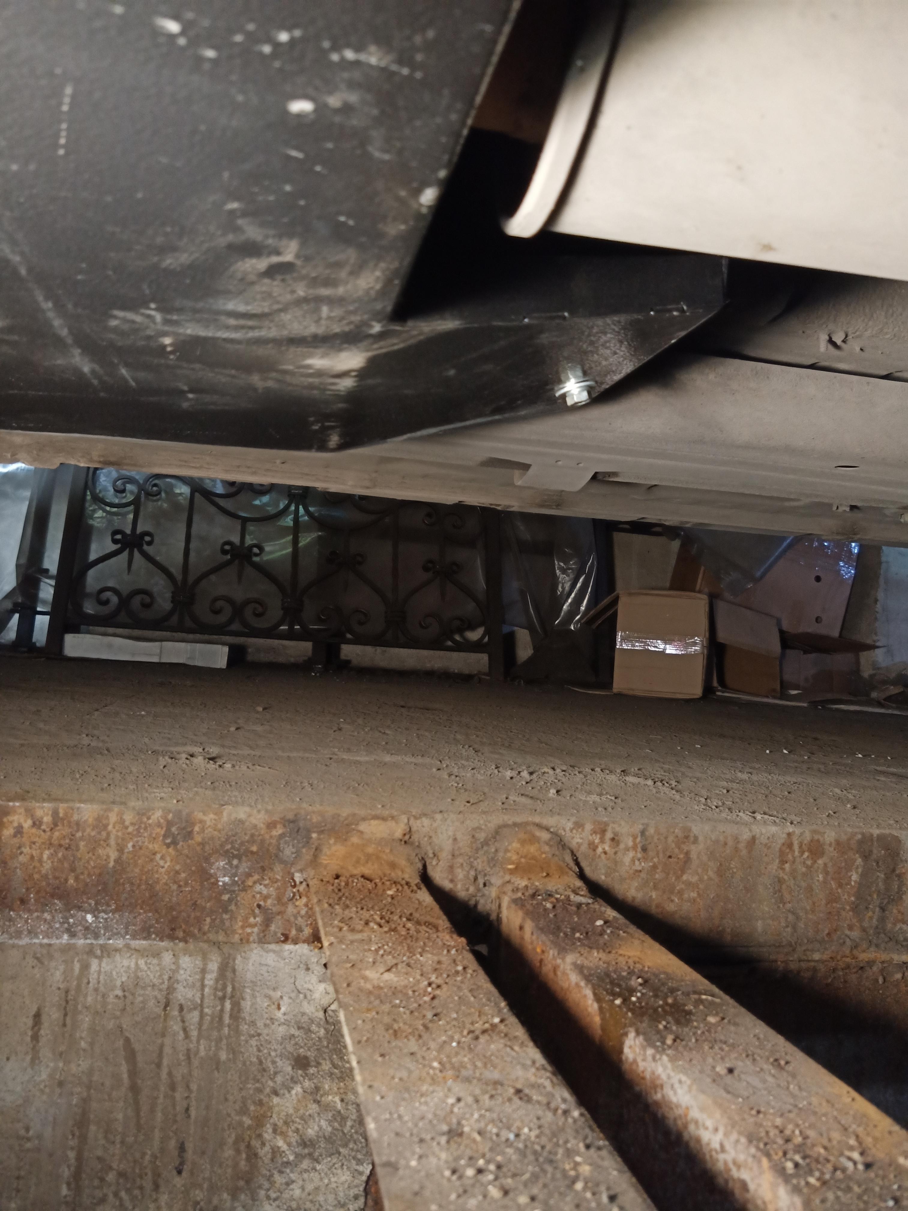

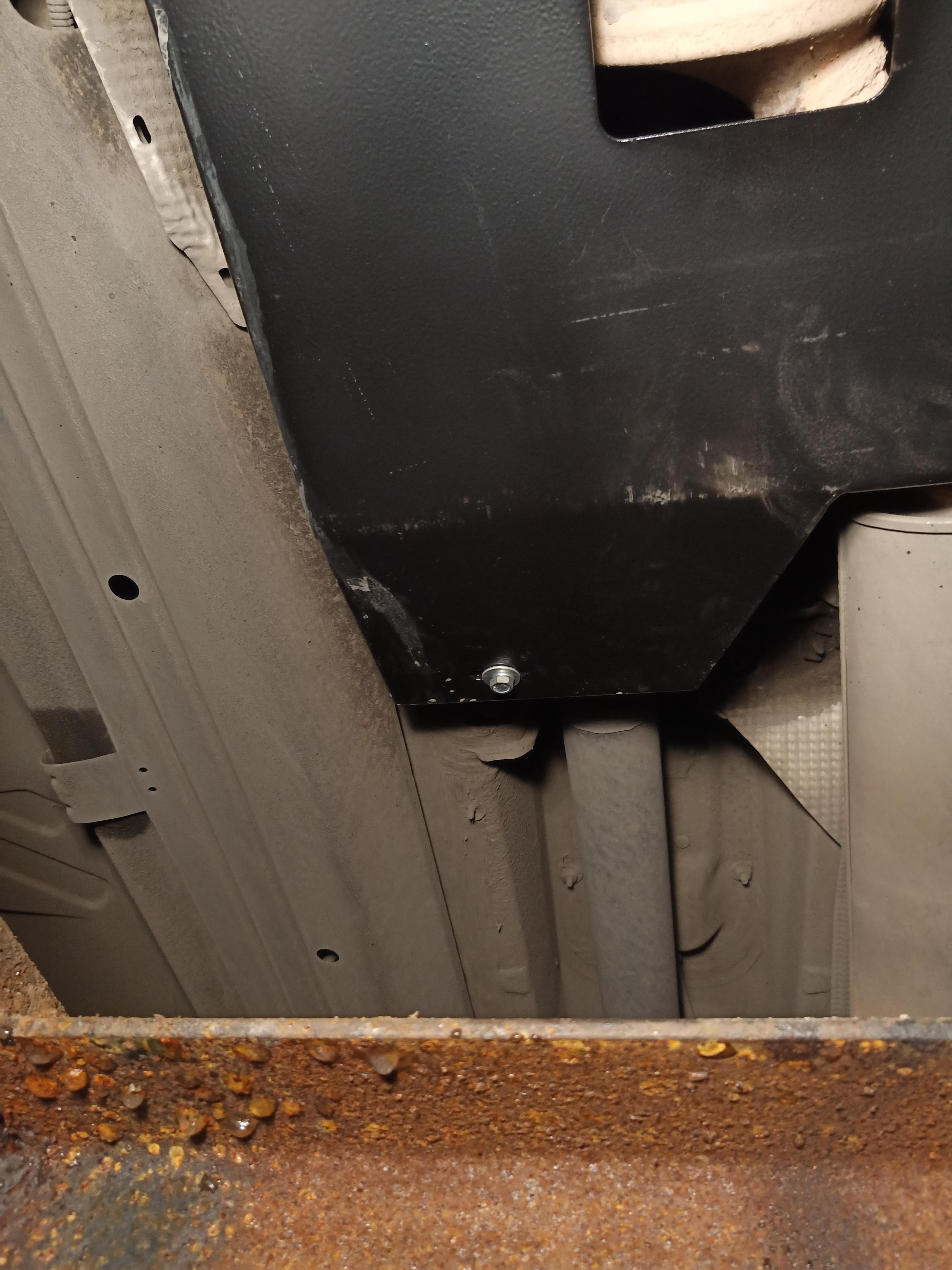

У защиты кислородного датчика не понравилась задняя часть, которая образует ступеньку. Поэтому её подрезал и подогнул (потом сварив эти места заново), чтобы не цеплялась при езде задним ходом. Кронштейн к подвесному подшипнику укоротил.
Ну и покрасил сразу сверху всё, сбив глянец наждачкой. А то защиты приходят вообще никак не упакованными, и были уже порядком ободранные.
Теперь надеюсь не намотаюсь на непредвиденные расходы, связанные с оторванным бампером и пробитым радиатором, ради чего всё и затевалось
