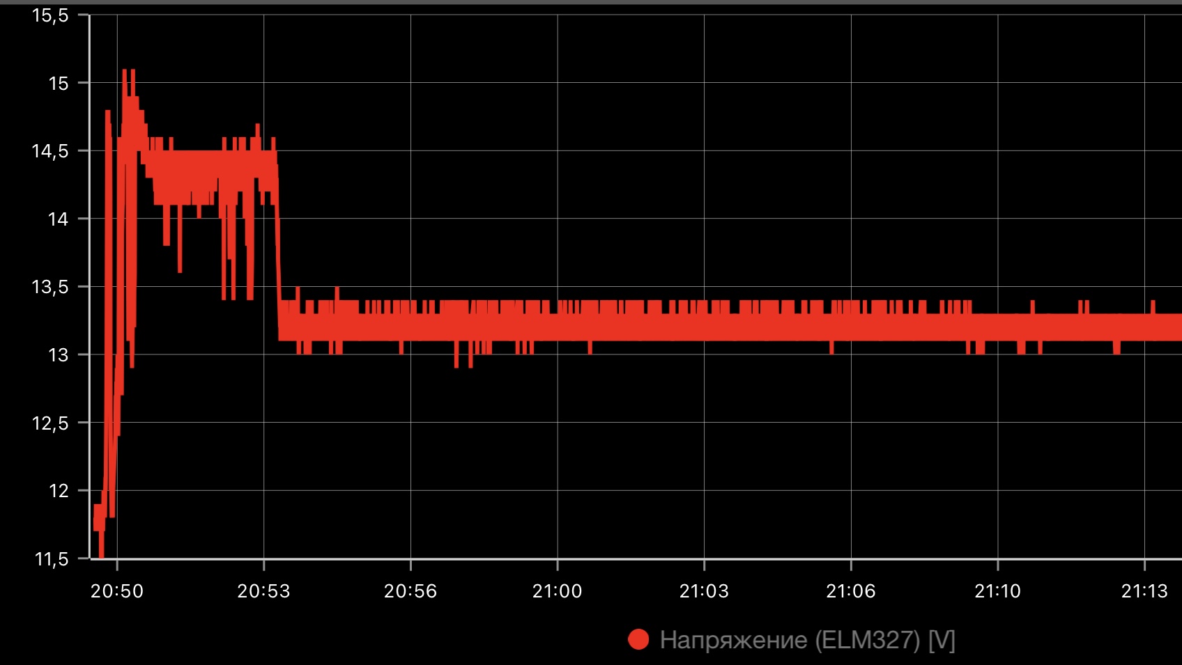

Генератор. Напряжение сети 13.2

Re: Генератор. Напряжение сети 13.2
Типичная картина, аккум заряжен, после запуска некоторое время заряд идет на повышенном напряжении потом стабилизируется на 13.2 -13.3
На подсевшей батареи будет дольше держатся зарядный ток в районе 14.5
