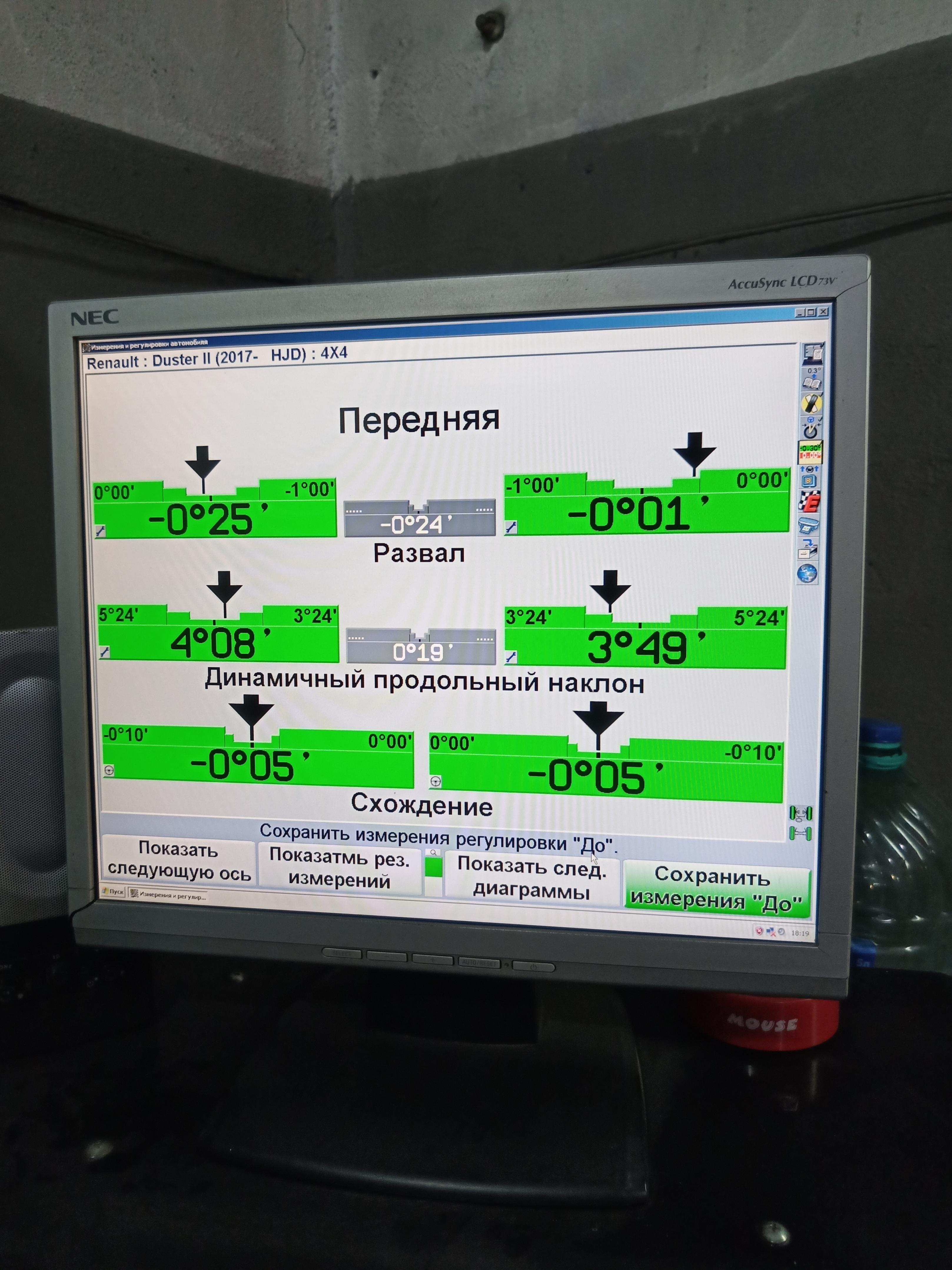

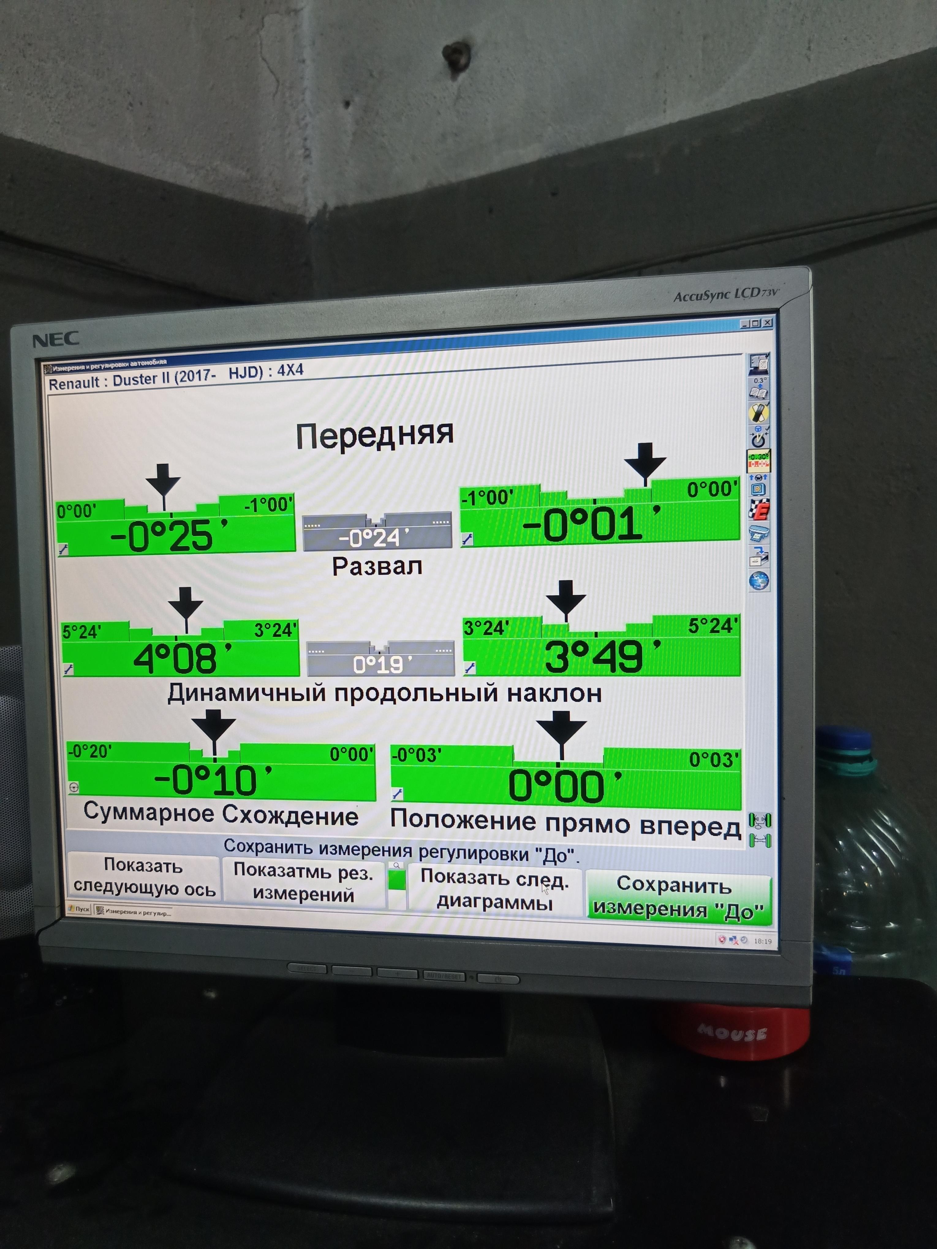

На прошлой неделе ездил на развал-схождение. Сначала там отваливались мишени с колес, и показало не понятно что, только деньги зря потратил. И в добавок руль криво стоял.

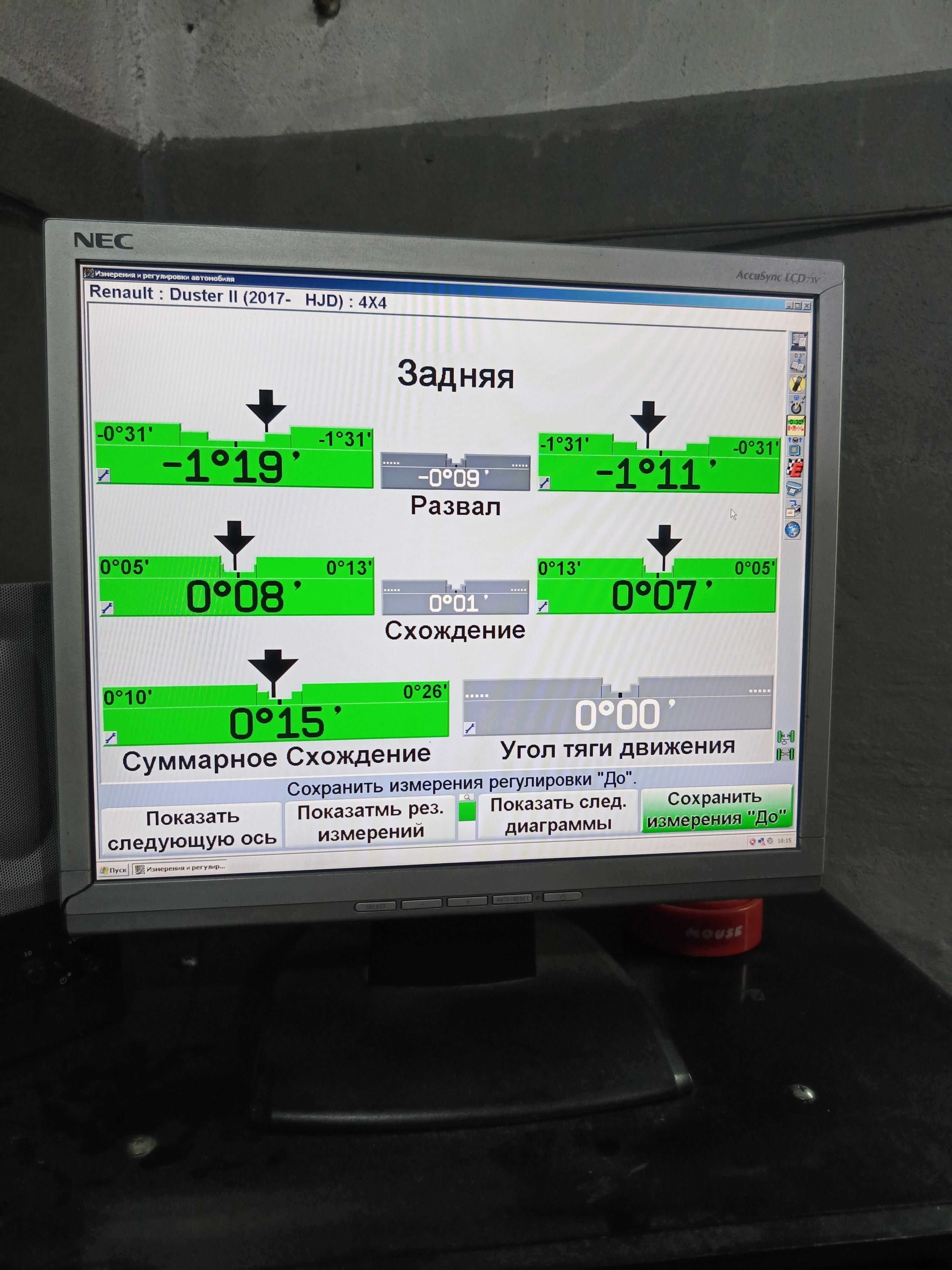

Сегодня съездил к нормальному специалисту. Напомню, я верхние отверстия в стойках с левой стороны расточил на 1,3 мм. Получилось, что развал спереди ушел на 54минуты, а сзади на 90минут.
Заднее колесо вернули немного обратно (я тянул колесо, а мастер затягивал болты). Развал переднего левого колеса трогать не стали. Расслабили болты переднего правого колеса, я его давил, но оно никуда не ушло. Пока оставлю так. Потом, как будет скучно (ориентировочно следующим летом), подточу верхнее отверстие и там, примерно на 0,5мм.
Конечный результат на фото. Со схождением спереди не стал сильно приставать, на одном колесе было -0°05', его трогать не стали, а мастер настроил под него второе колесо. И так я его с развалом озадачил и много времени прошло, я думал он вообще откажется этим заниматься без дополнительной платы.
