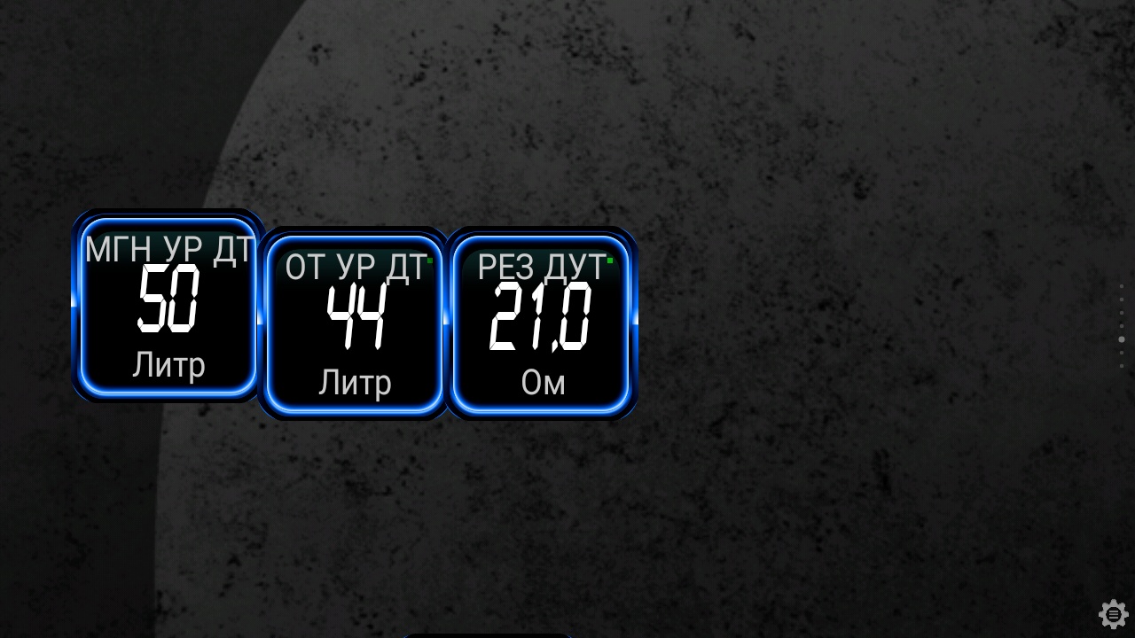

Всем привет. С полгода назад стал замечать, что в бак влезает меньше топлива, чем по показаниям приборки(грубо) и показаниям ELM. Примерно литров на 5-7 влезало меньше. Сегодня заправился на заправке до полного, все приборы как и положено показали "полный бак"(на приборке все деления, по Торку 50 литров.). После этого проехал 95 км. На приборке потухло одно деление, Торк показывает остаток 44 литра. Снова заправляюсь до полного. Влезло 7 литров, но ни Торк, ни приборка не отреагировали на долив топлива. Так и остались -1 деление и 44 литра (соответственно). После этого решил вывести в Торке показания "Мгновенный уровень топлива" вместе с "Отоброжаемым" (на скрине). "Мгновенный уровень" как и положено с учетом движения скакал около 50 литров, "Отоброжаемый" так и показывал 44 литра. При последующем движении оба синхронно падали примерно на одинаковое количество литров. Что делать? Куда копать? Подозреваю, что "мозг имеет" штатный БК. Можно ли как-то сбросить или откалибровать показания ДУТ? Сам датчик судя по всему работает как надо.
