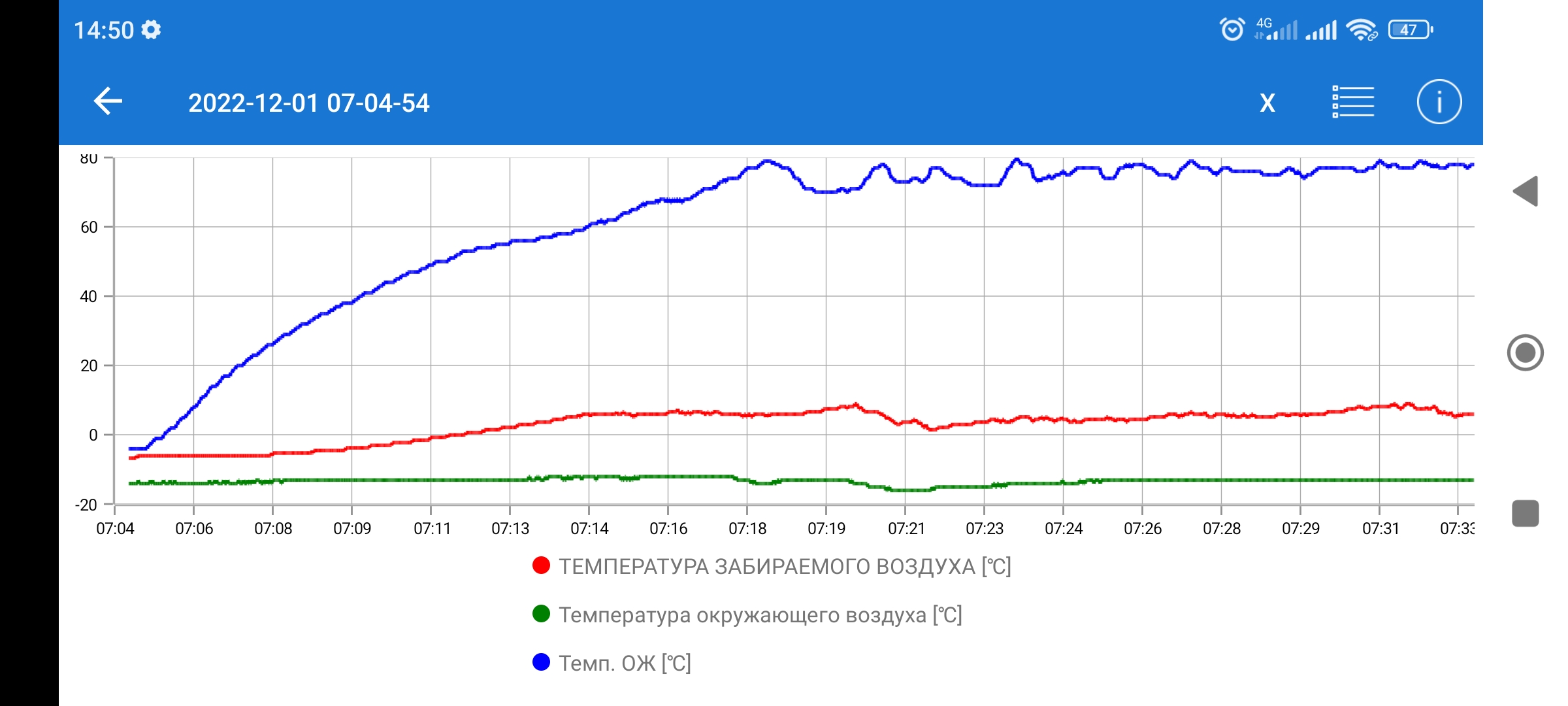

емпература 78-79 почти постоянно держится. выше не поднимается практически. Видимо так задумано...
Да не , я так же думал т.к. с первого дня с покупки и на моей бензинке так же. Все таки это неисправность термоса. Буду менять ,на моём авто открытие на 89° должно быть ,а открывается на 80 и температура держится не выше 78°. Щас езжу с " картонками" сверху и снизу.
