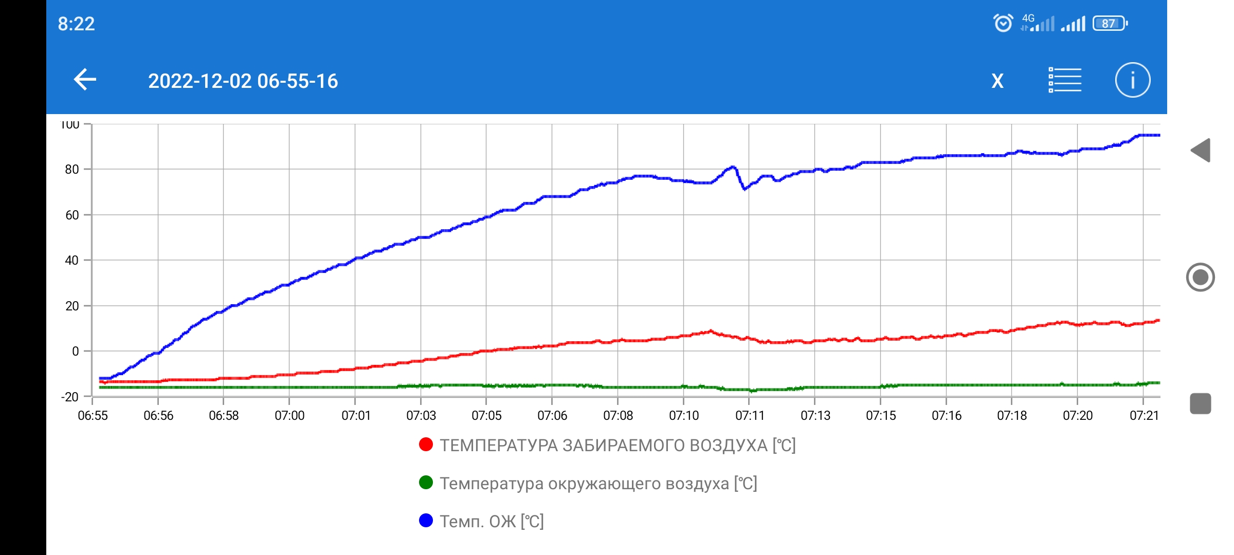

Сообщение от PRIMP
Никаких картонок никогда не ставил, в машине в минус 25 тепло.
Да тож как то не напрягало и по сканеру на трассе при -30°температура ОЖ была как летом. Т.е. 74-77°. Надо менять термос это в моем случае неправильно и брак с завода.Вот график с картонкой ( поставил ее ,пока не заменю термос)и температура в рабочем диапазоне стала. И так же оказывается у многих владельцев Террано/Дастер низкая температура.
