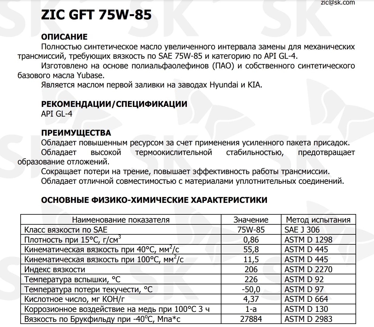

Кто заливал в нашу мкпп масло ZIC GFT 75W-85 GL-4? Пишут, что оно годится лишь для пенсионерской езды. Если быстро ездить и быстро переключать передачи, то происходят закусывания и хрусты. Это конкретно про коробку TL8. В JR5 и JH3 данное маслое судя по отзывам заходит идеально.
Заказал 5 литровку на Озоне за 2246p, теперь думаю отменять заказ или нет.

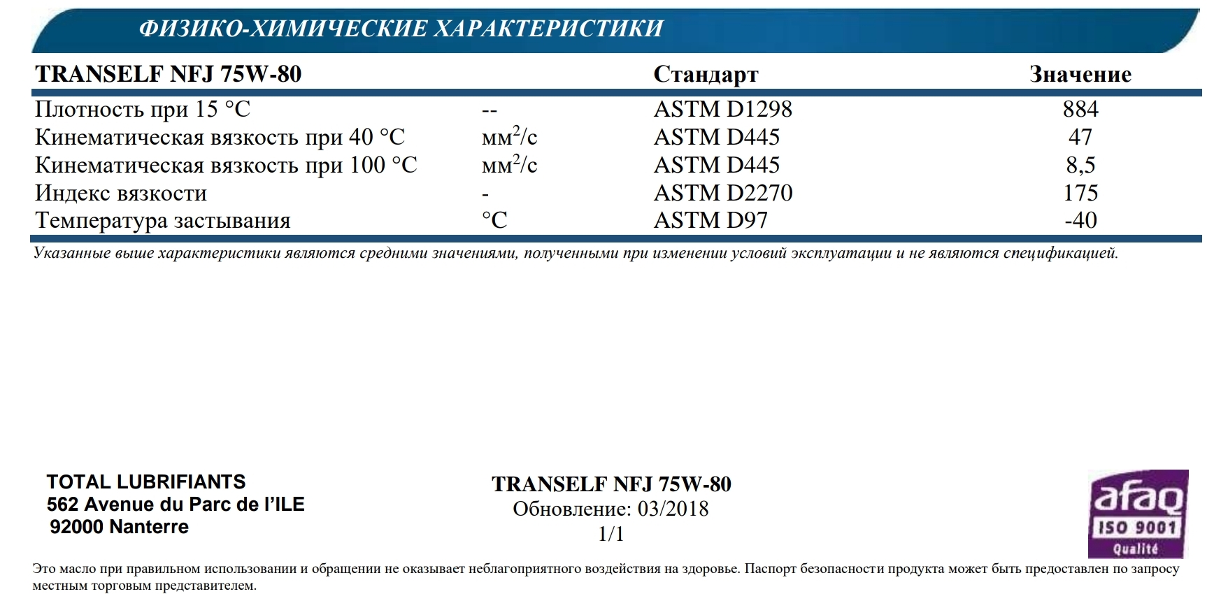

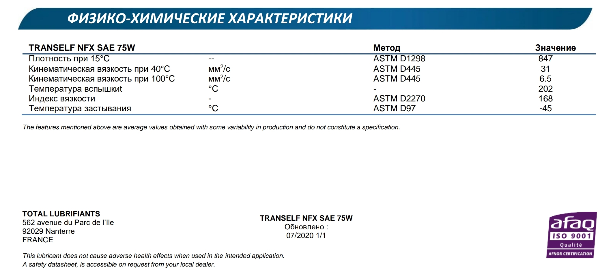

Вот еще таблицы для сравнения с NFJ и NFX
