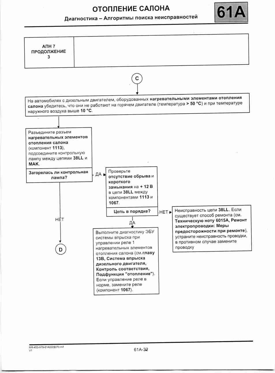

На счёт экологии это сомнительно, но на всех практически дизелях, (смотри по интернет магазинам хар-ки) тойота мерс митсубиси почему-то 83гр, скорее климатические зоны., тем не менее считаю 89 для нас вполне подойдёт, есть сброс на радиатор, вентилятор, запас имеется.
На выпуск 2012г К9К смотри, в т.ч. по ТЭНам.
