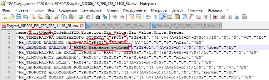

P.s Хотите видеть на экране не просто PR041 , а название ?
Файлы CSV редактируете в Notepad++
Excel даже не пытайтесь, он портит файлы.
Как правится Название выводимое на экран прикладываю скриншот.
