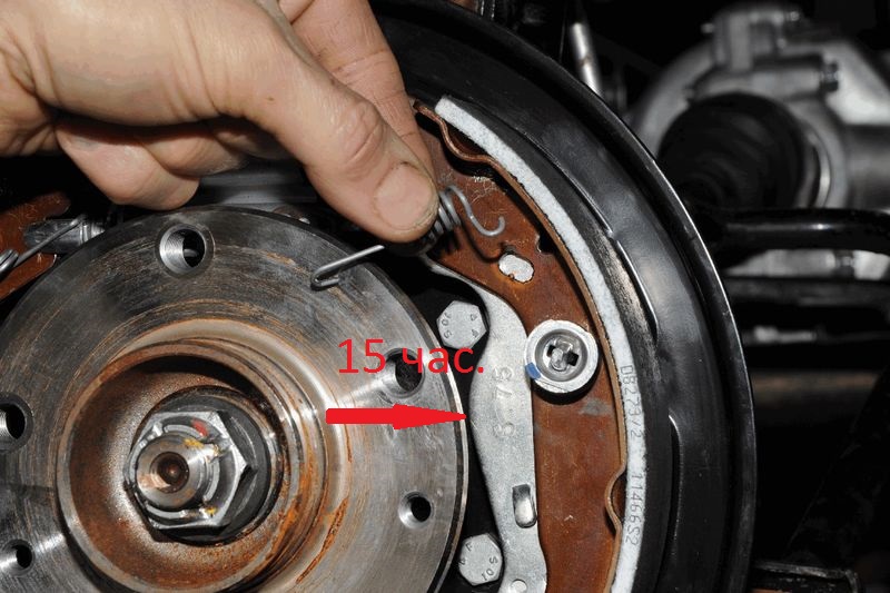

Заклинило (почти) левый барабан.
Клин, вероятно закис рычаг ручника у колодки.Барабан горячий, значит колесо вращается, выставляем колесо так, чтобы один крепежный болт смотрел на 15час. Снимаем колесо, и через болтовое отверстие отверткой отжимаем-прижимаем рычаг к колодке.
