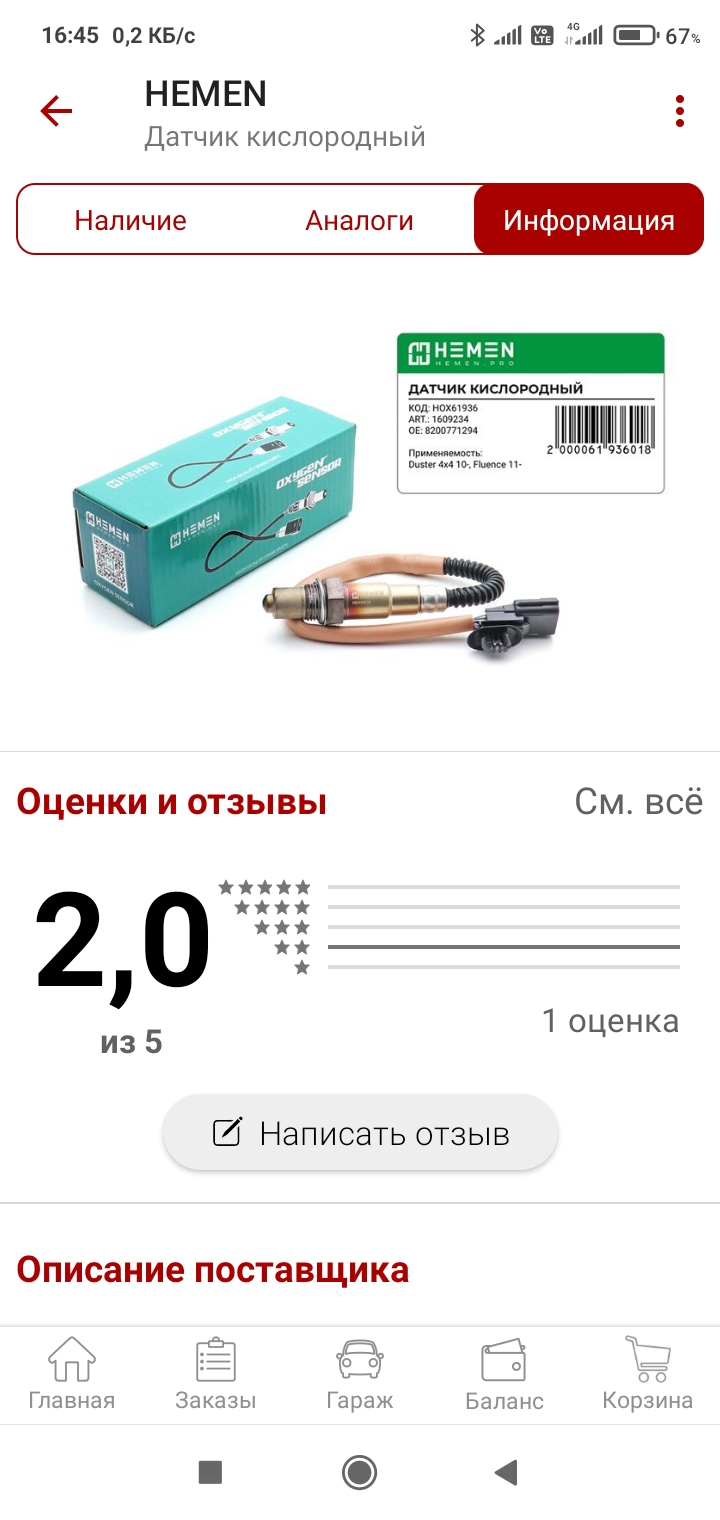

У меня уже полгода в памяти висит ошибка по нижней лямбде. Завышенное напряжение. Около 1v. Чек не горит. После удаление ошибки помогает не надолго. Появляется вновь. В поведении машины нет ни каких "странностей". Расход топлива в норме. Датчик пока не менял. Поглядываю на "Стартвольт".
Если бы периодически не просматривал ошибки- так бы и не знал о проблеме. Пробег 115 тк.

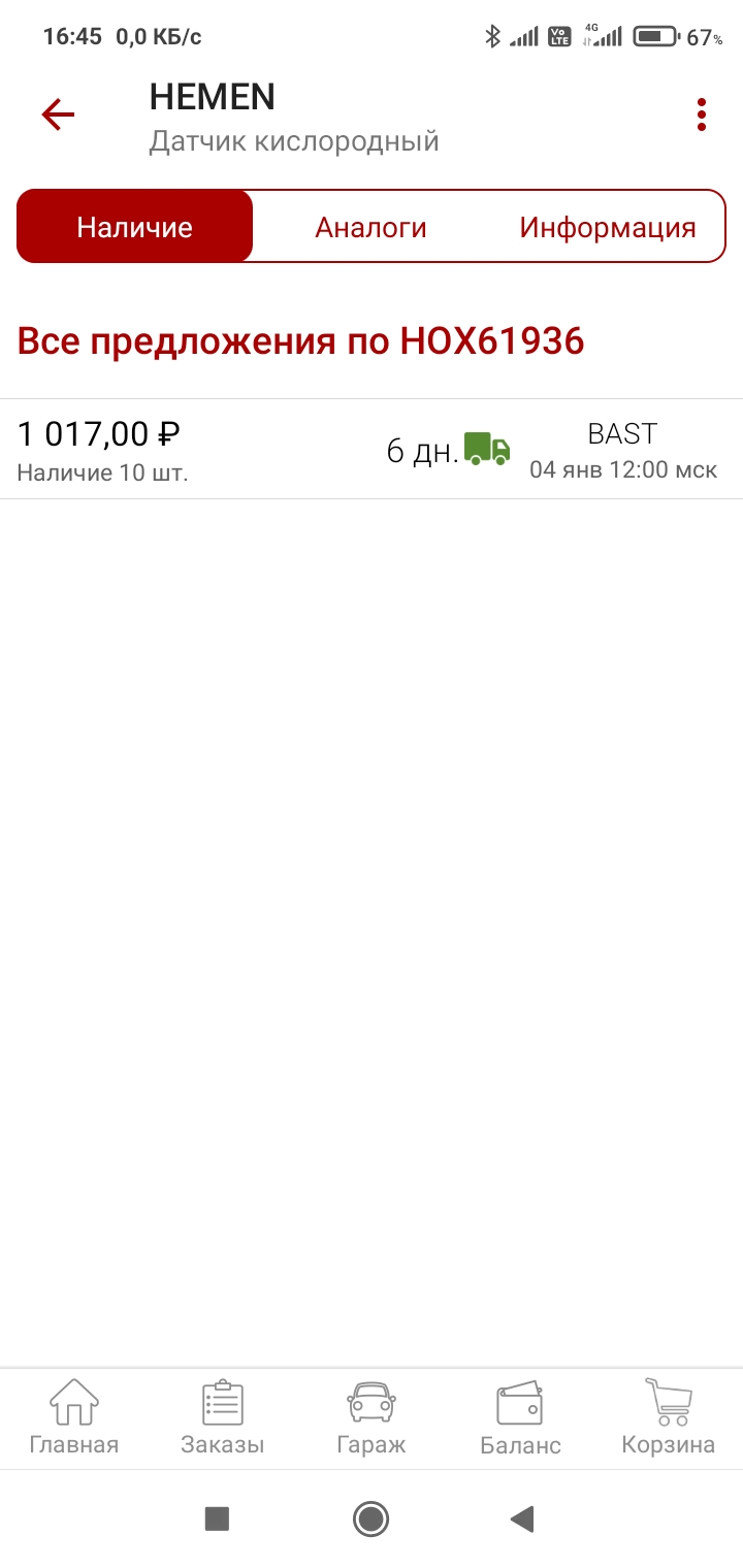

Проблема описанная выше больше не существует. Датчик заменен на тот, который указан на фото. Но, провода с фишкой перепаял от родного датчика, ибо малость коротковаты. Можно подтянуть немного жгут проводки, тогда разъем соединяется, но это может привести в будущем к обрыву. И еще: если не перепаивать провода, перед установкой из штекера датчика нужно пинцетом извлечь пластмассовый ограничитель, который рядом с контактами.
Итог: ошибки нет, датчик дает сигнал в нужных параметрах. Смотрел через Торк. Цена вопроса 1тр.
