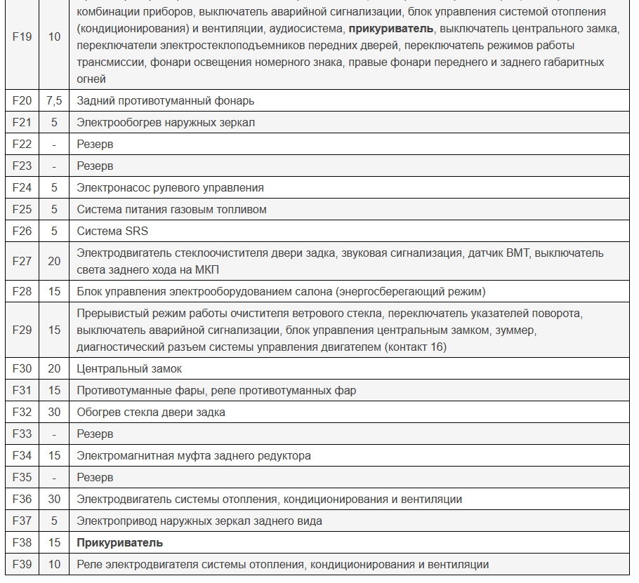

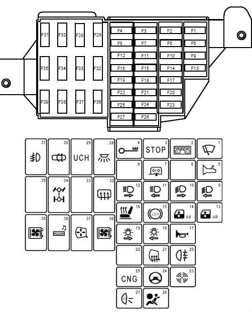

по идее в салоне 27ой на 20 ампер..
какого года схема не в курсе, но не думаю что сильно изменилась...
