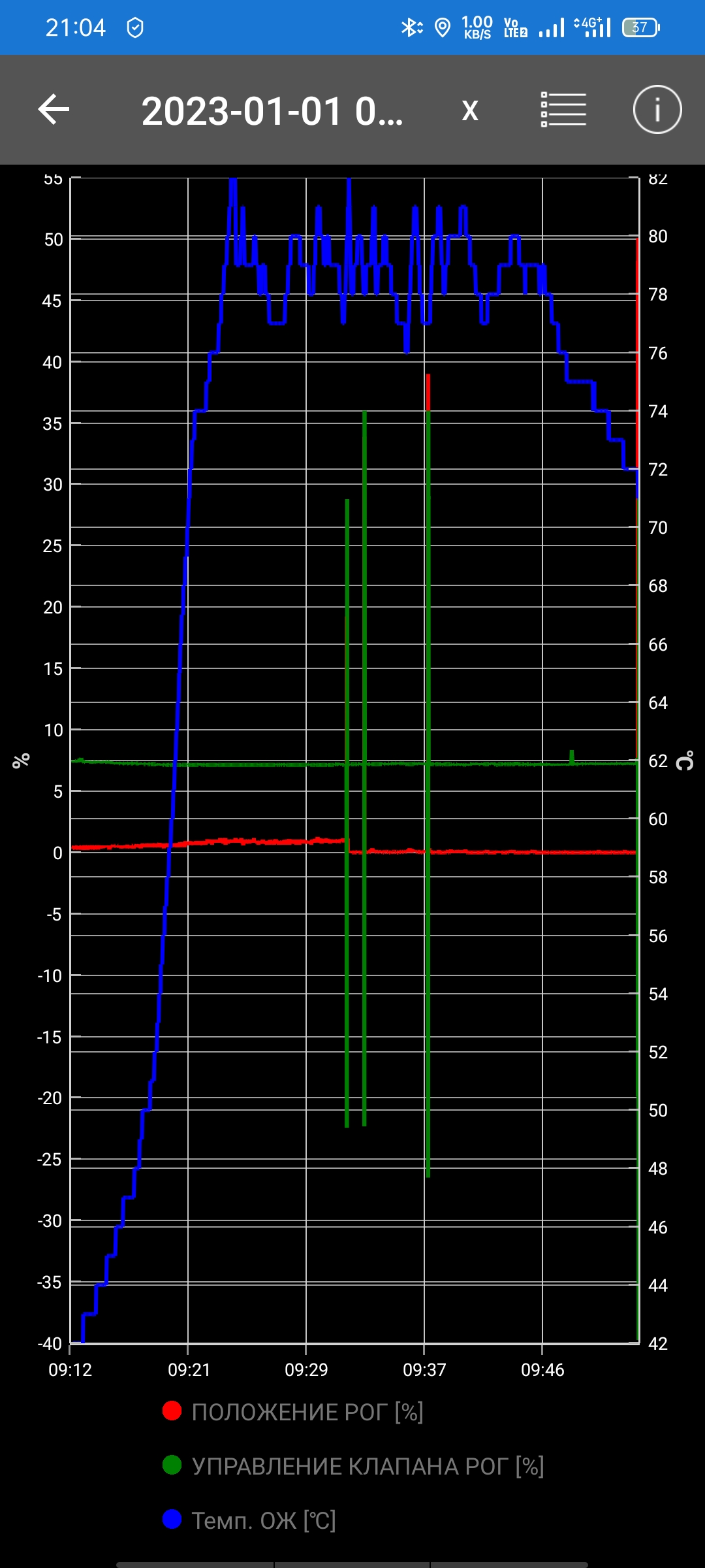

График охлаждения выхлопных газов клапаном ЕГР.
Уменьшение тепловой нагрузки на турбину.
Что-то у меня по другому клапан работает.
Температура забортная была +1-+3
Первое фото: почему от минус 40 идёт не знаю. За городом завелся , чуть погрел, проехал по деревне , лёгкая трасса и город практически пустой, так как утро 01.01 2023. Проехал +-22 км

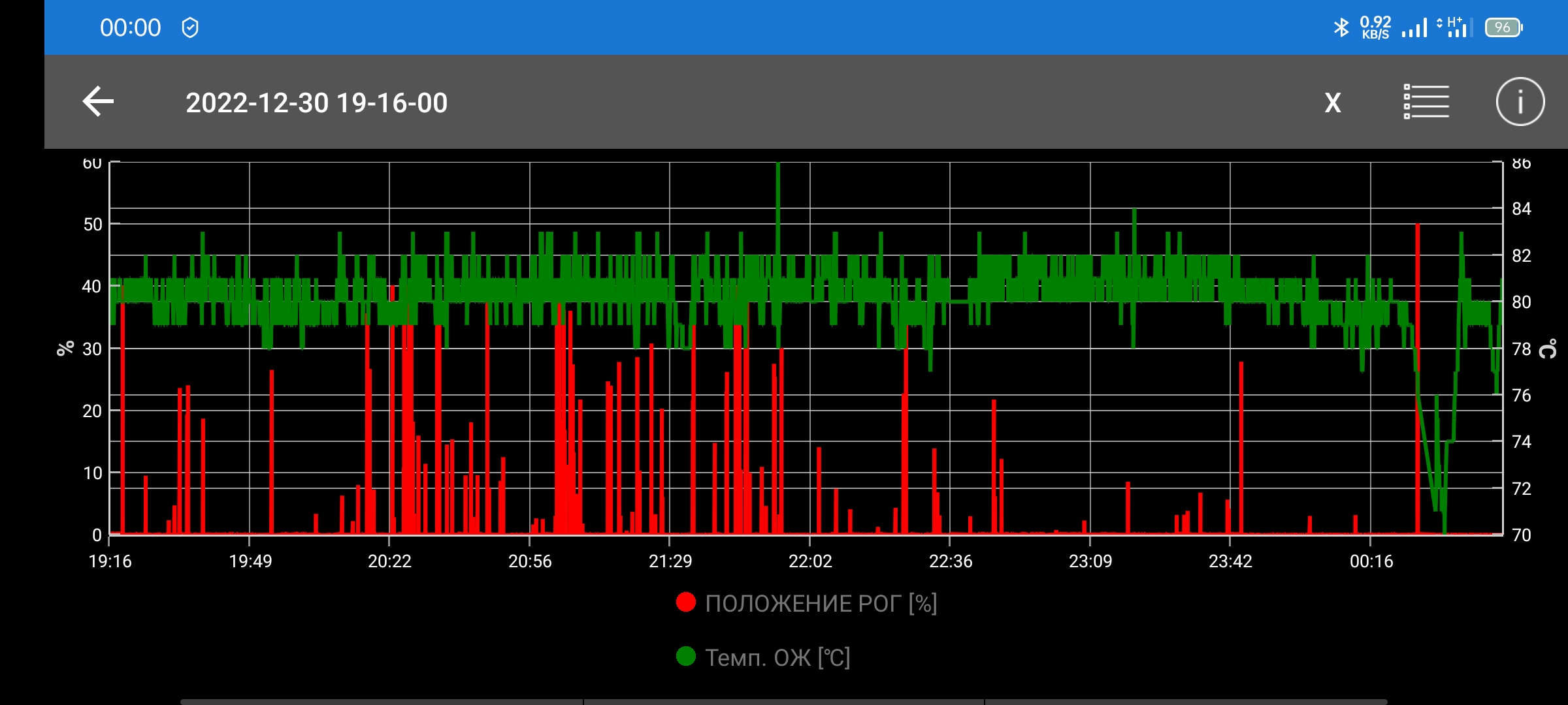

Второе фото: поездка Москва Воронеж. В 23:42 въехал в город, видно падение темп ОЖ. Потом ещё более резкое падение это заправка ДТ.

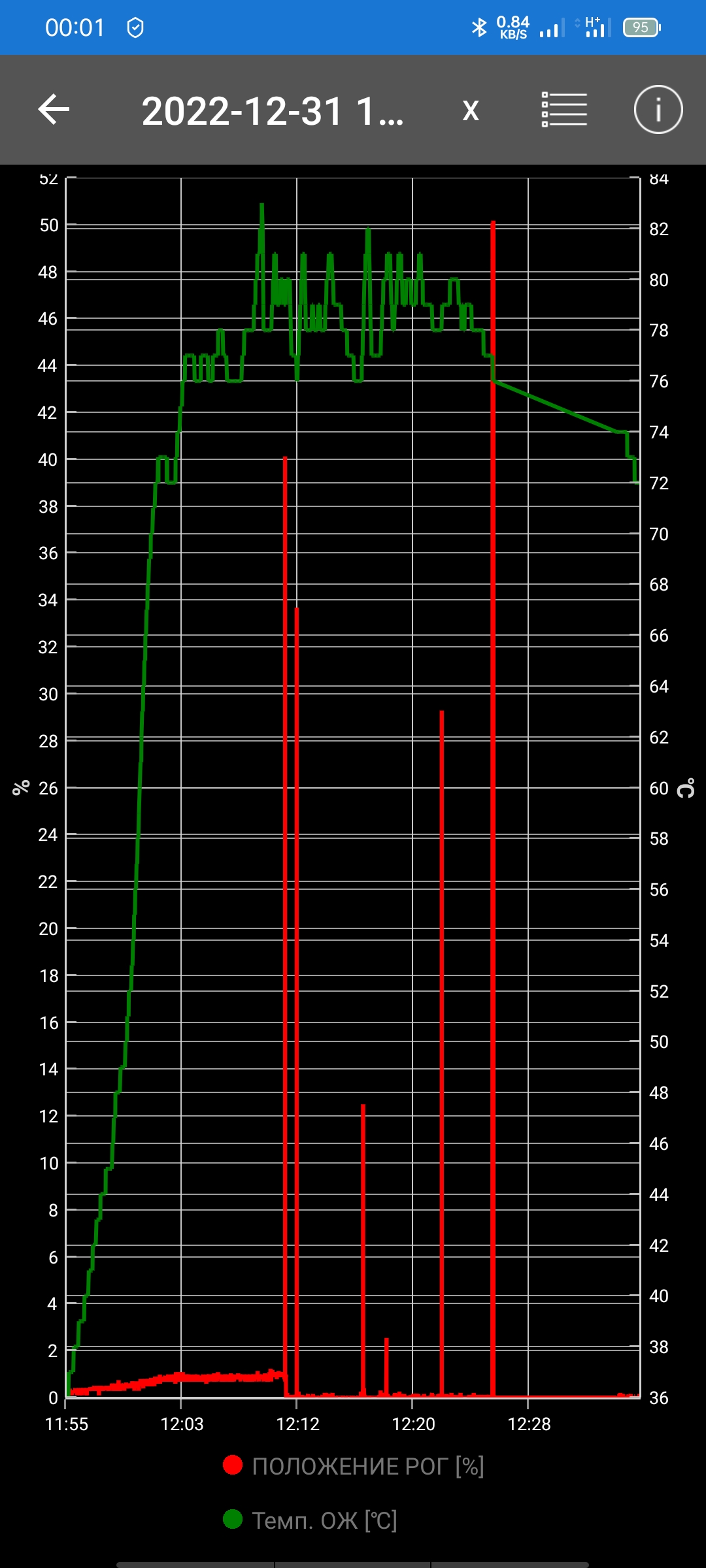

Третье фото: те же условия, что и первое фото просто в другой день 31.12.
