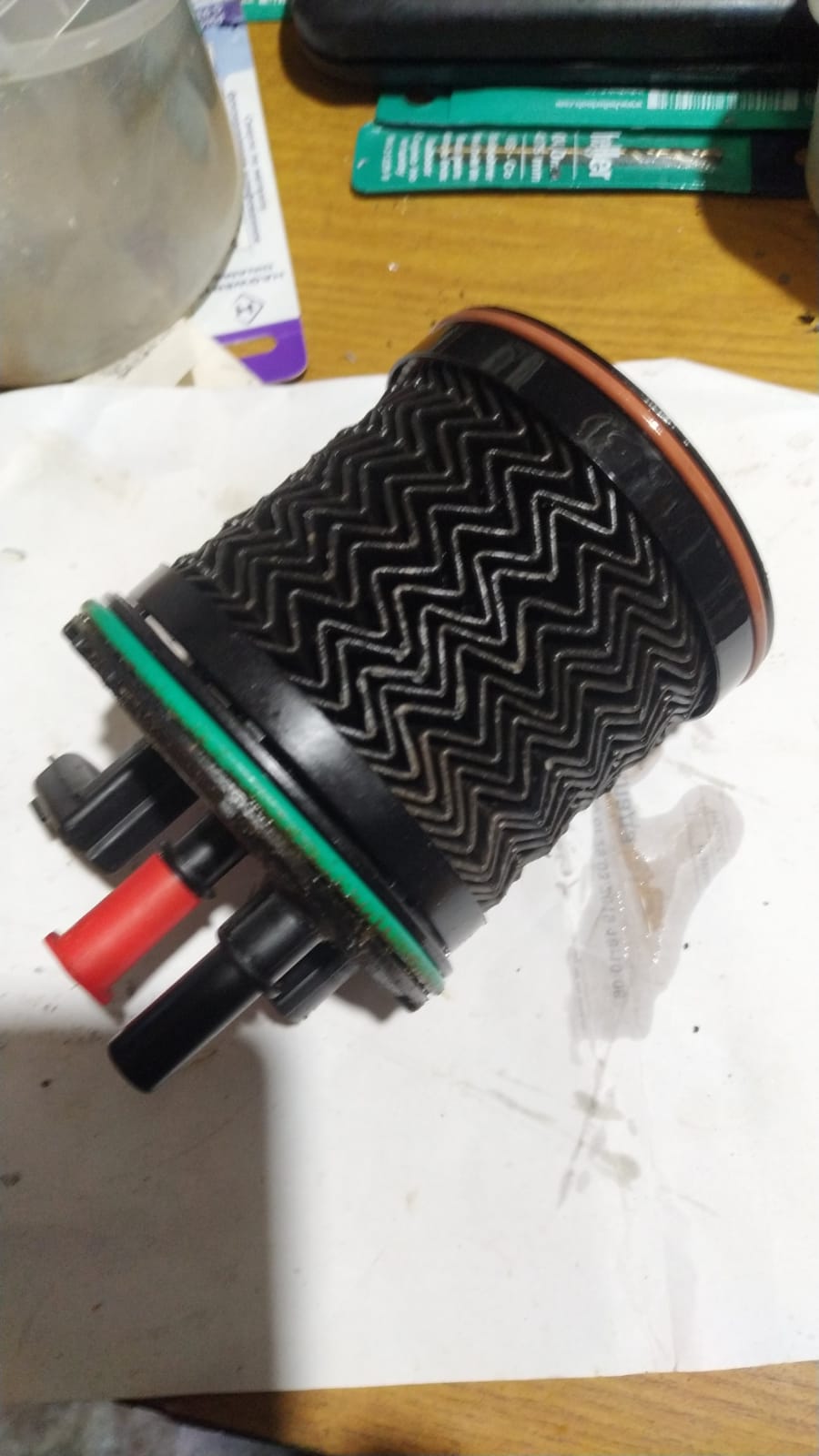

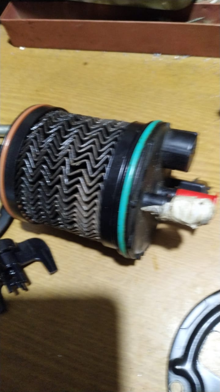

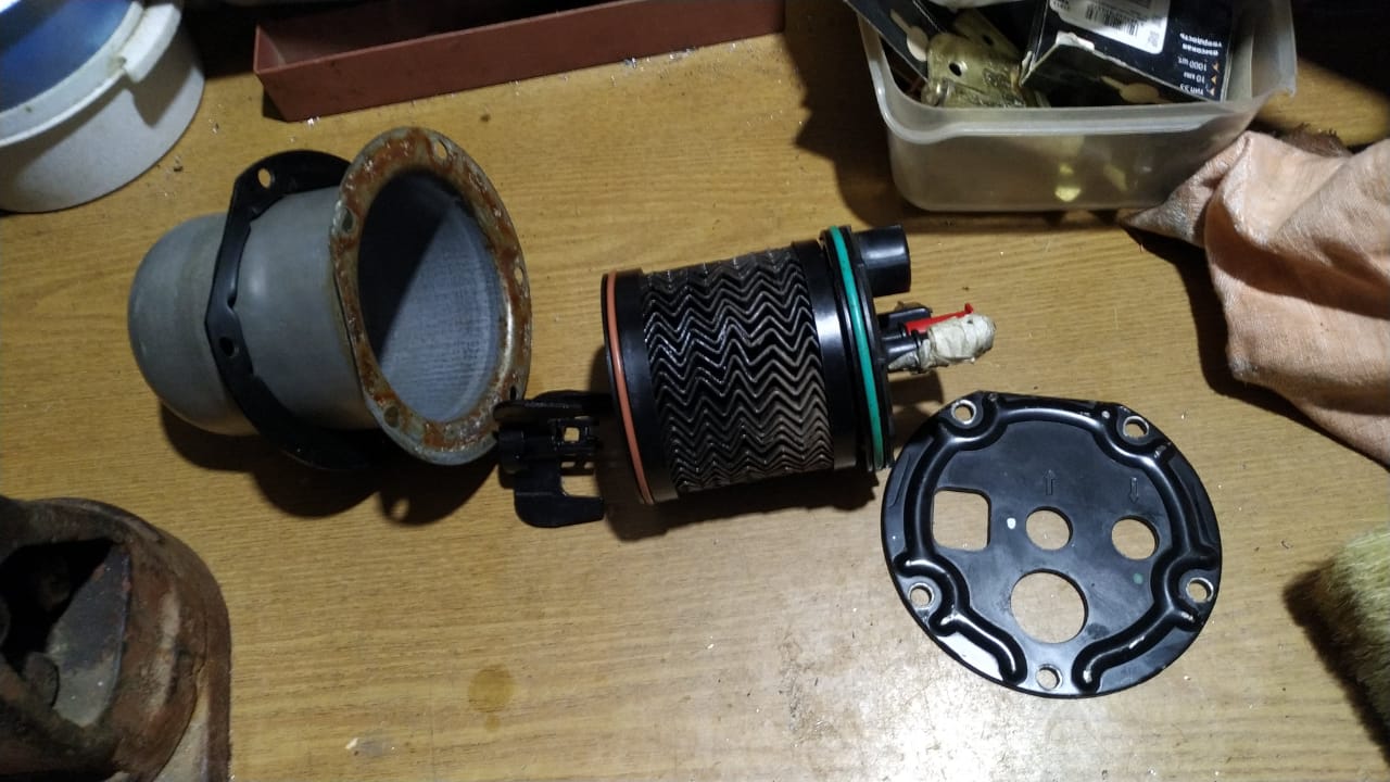

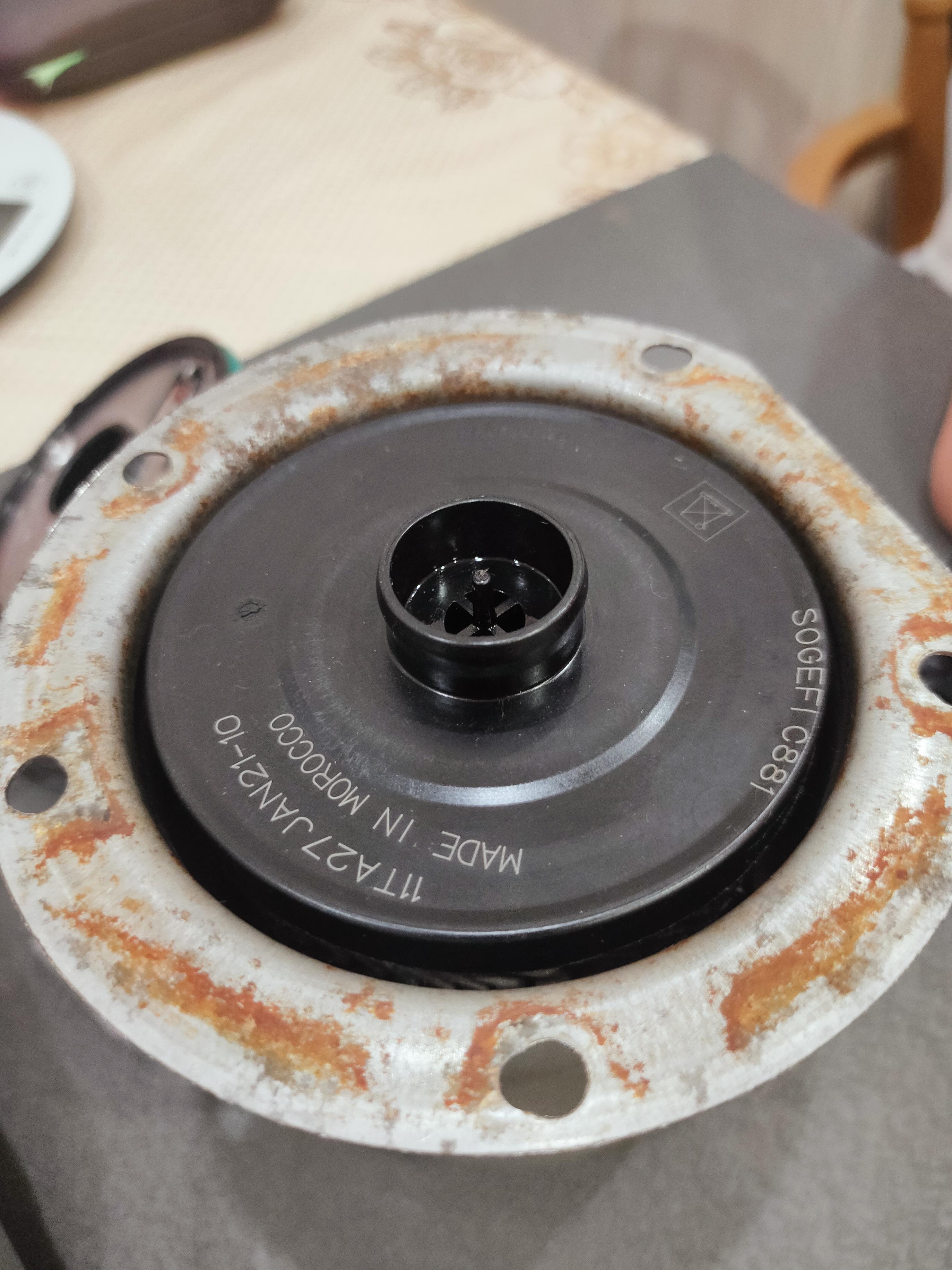

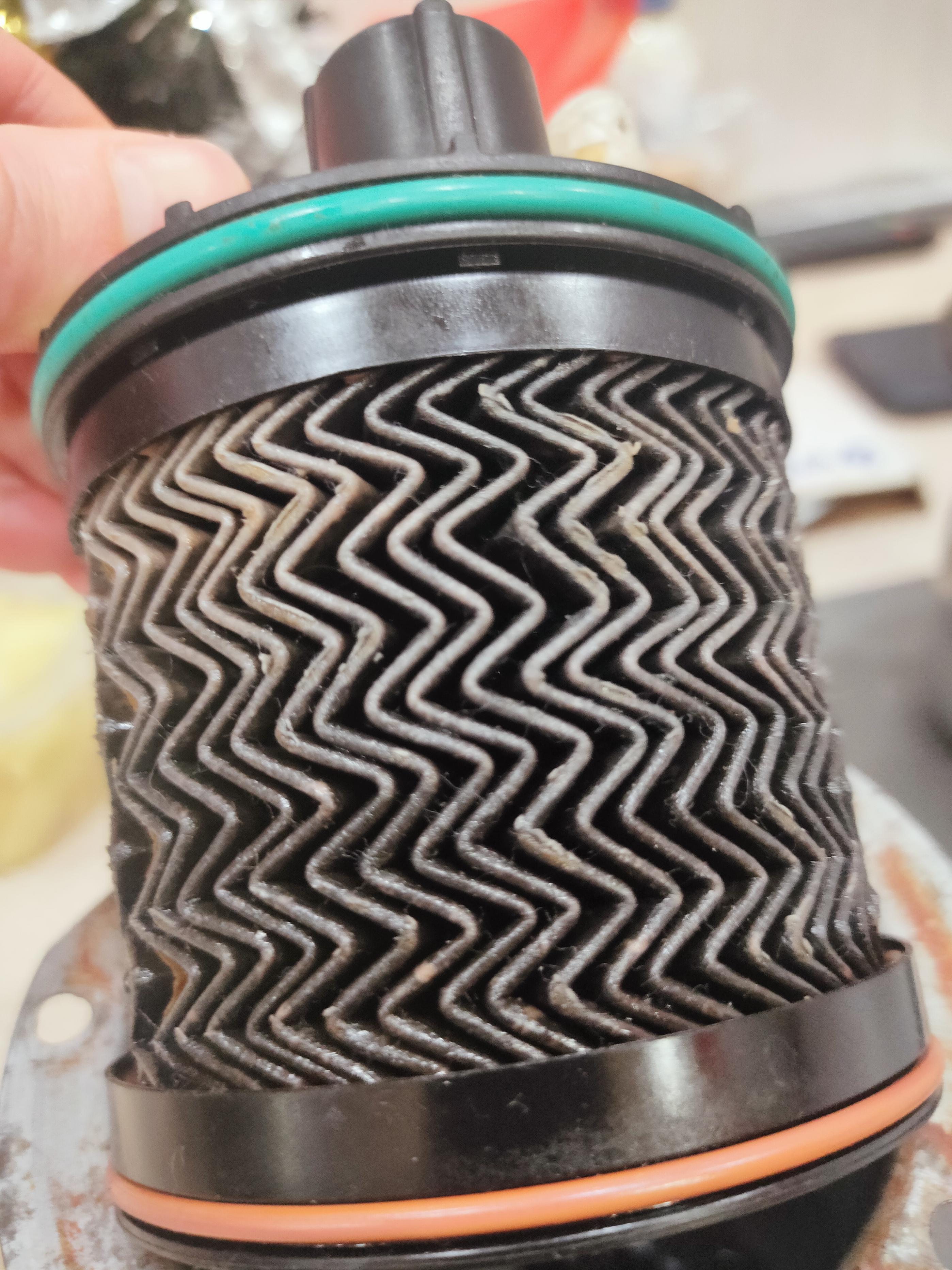

Наконец-то у тестя дошли руки до разбора топливных фильтров.
В общем у меня и тестя с завода такие же фильтры шли. С таким же номером.
В общем фотоотчёт по ТФ:
1. Тесть проехал на нем почти год и вынужден был сменить из-за того , что хапнул на лукойле летнего ДТ. Пробег получился 18350 км с 26.04.21 по 22.03.22. Топливо только Лукойл, почти всегда Экто. Заправки почти всегда Воронеж или Воронежская область.
2. Я проехал на заводском год и 31311 км. 6 месяцев заправлял только Лукойл экто. Потом из-за того, что хапнул летнего ДТ (до замены не дошло) 3 месяца заливал РН, ГП. Потом 3 месяца в основном Танеко.
Собственно говоря первые 4 фото это ТФ тестя. Пятое фото мой.
