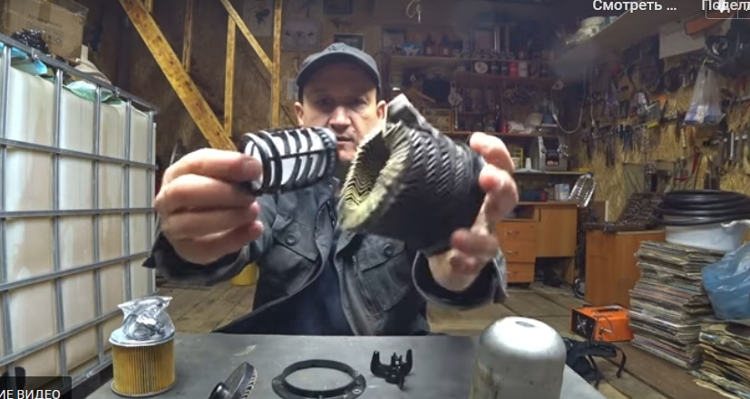

По умолчанию Re: Топливный фильтр на Дастер дизель
Посмотрел на все еще раз, система будет герметичная, места для сбора грязи будет много..НО!! на родном фильтре, внутри бумажного элемента стоит дополнительный сепаратор под воду и если учесть что бумага в фильтре имеет эффективную сепарацию только 95% то он явно не лишний. Поэтому получается что родной фильтр имеет две системы фильтрации , первая это бумажный элемент(грязь+вода), вторая это сепаратор(остаток воды) ....
