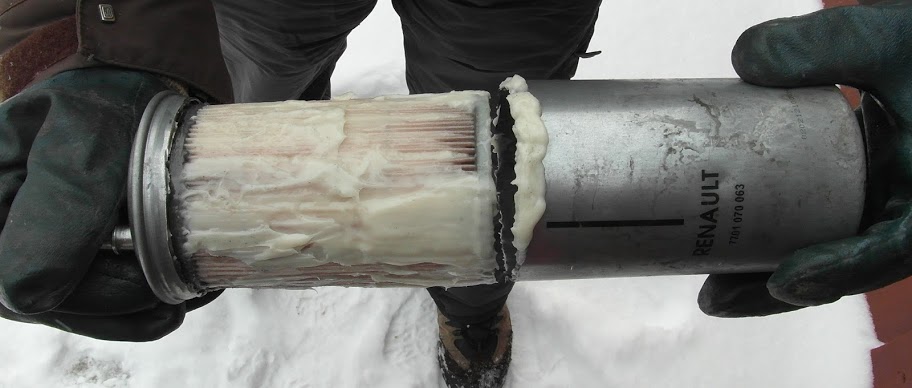

Сообщение от Madi Посмотреть сообщение
n_dum, да тут уже зависит от пробега на фильтре. Если новый , то думаю, можно и горяченькое ДТ через фильтр (предварительно сняв его) прогнать? Сам не пробовал.
Тут суть не в "горяченькое", тут химические процессы. Кратко. Запарафинилось, это другая хим. структура, "растворить" парафин надо, без разницы пробег. Конечно, если ли смысл "заморачиваться" на максим. грязном?
