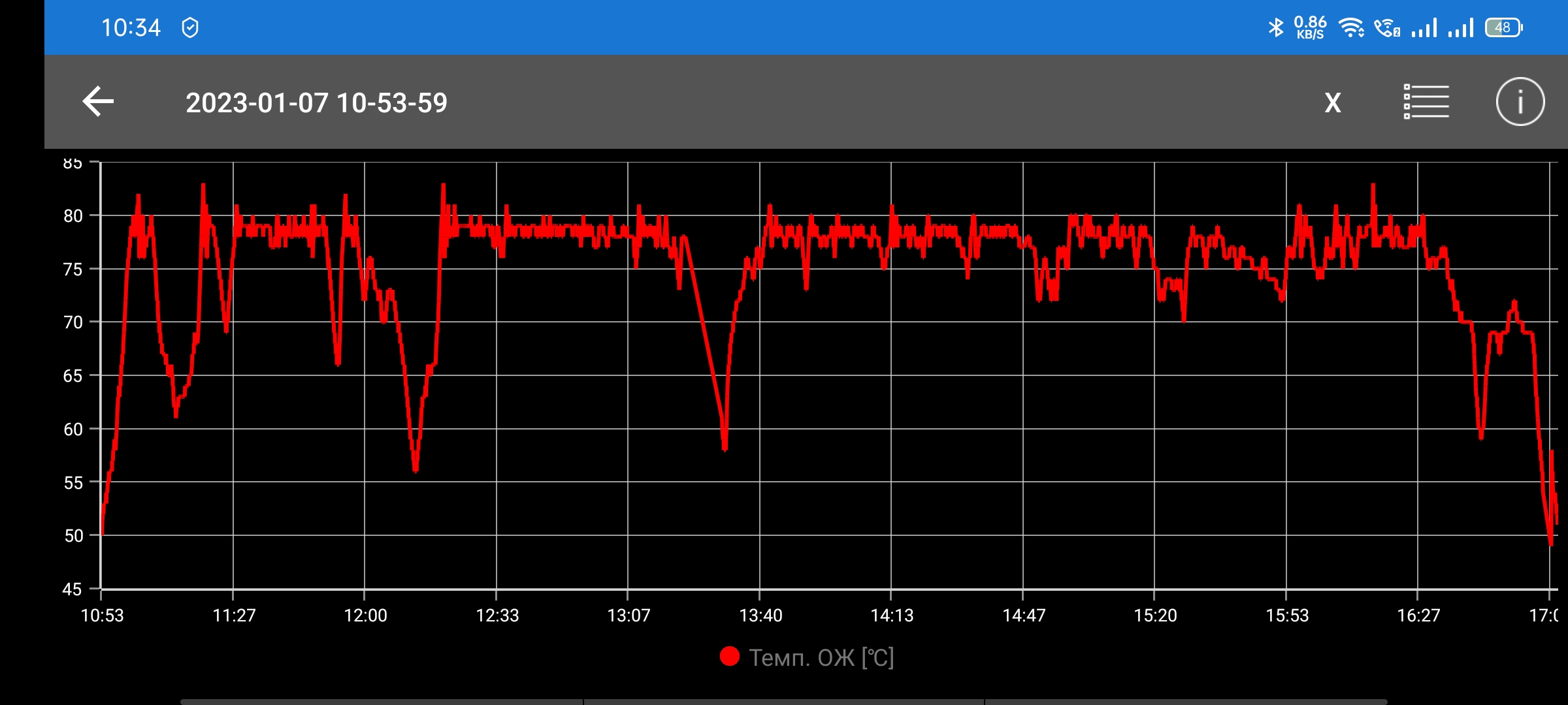

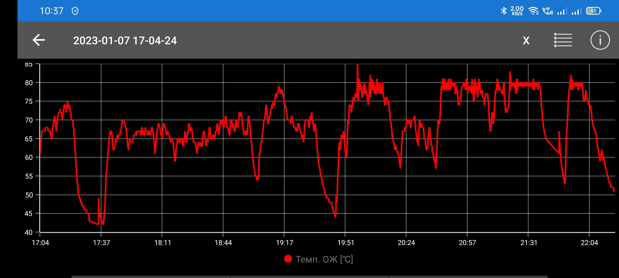

Вот так выглядит температура ОЖ при температуре -21-24 за бортом и при отсутствии каких-либо заглушек (на нижнюю решетку в Воронеже лежит). При старте было -17, но пока добрался до трассы Каспий уже было -21.
до 17 часов ехал не выше 90 км/ч. Начиная с 17 часов траффик увеличился, так что иногда ехал под 60 км/ч ну и, все ненаходя подходящей АЗС, экономил все больше и больше. После заправки в 19:44 чуть быстрее поехал, но особо траффик не позволил, а вот примерно в 20:40 выехал на М4 и втопил. Сильные провалы это остановки либо небольшие пробки.
