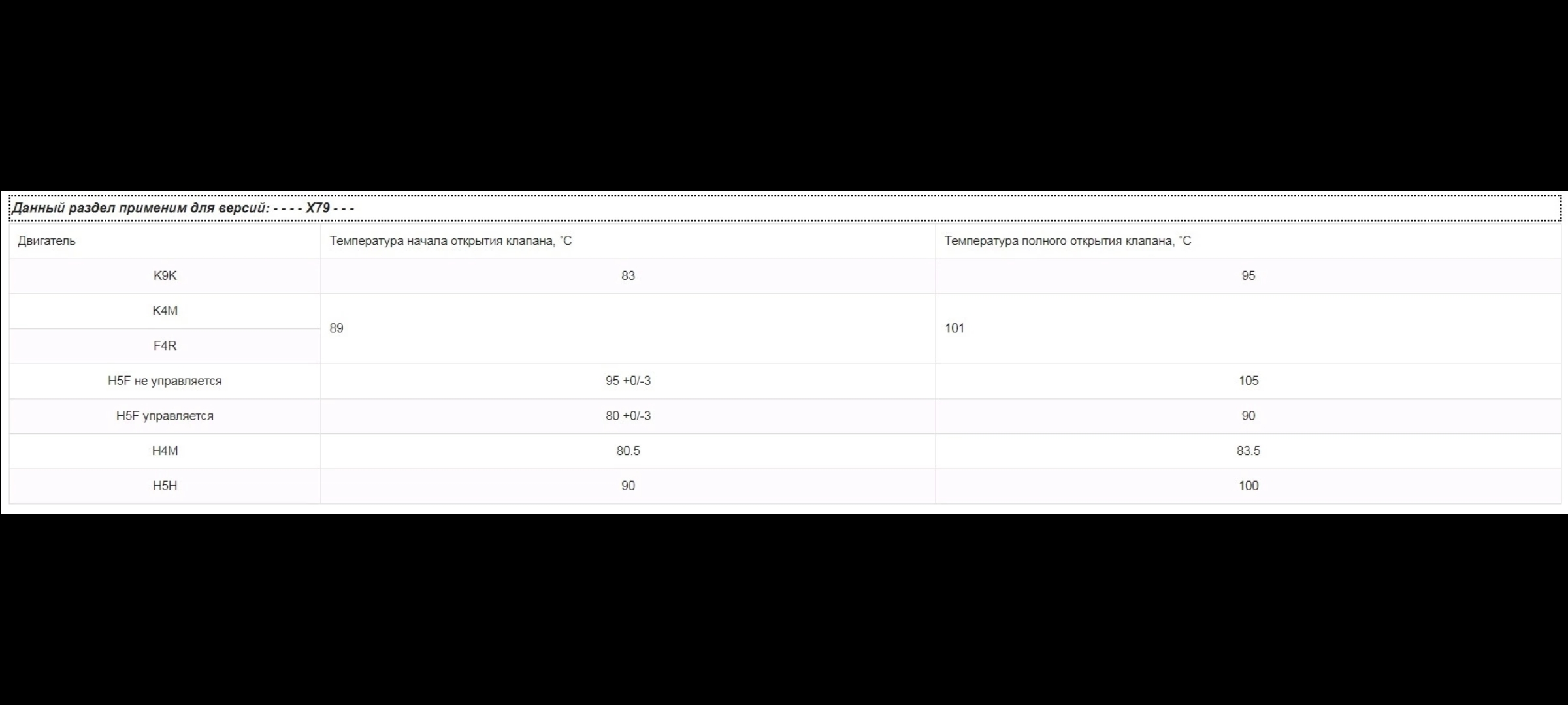

Сообщение от Madi Посмотреть сообщение
У любого клапана есть температура начала открытия и полного открытия. Помню когда собирал обвязку на своего котла в деревню, то покупал разные трехходовые, так вот там как раз указывался диапазон: начала открытия и полного открытия (или закрытия) какого-то канала.
Поэтому видимо 83 это полное открытие. Но лучше покапать документацию, может быть какой-то из производителей всеже указал этот диапазон.
Рено заявляено начало открытия при 83, полное открытие при 95
На 89-термостате вообще 101 градус температура полного открытия
