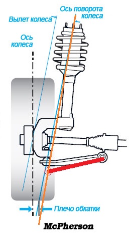

Боюсь спросить, а почему оно должно измениться? Если колеса увеличивать оно меняется, или если вылет менять.
И развал просто так не выставишь, нужно в стойке верхнее отверстие овалить, где она к цапфе крепится.
Верхнее отверстие овалил. Поэтому развал не убежал даже с лифтом +35мм.
Почему меняется плечо обката при лифте?
Потому что положение шаровой меняется.
Из-за проставки +35мм шаровая уходит ниже, а она на рычаге, соответственно рычаг уходит вниз, когда нижний рычаг горизонтально - шаровая максимально далеко от мотора.
Когда рычаг из горизонтально положения идет вниз - шаровая в пространстве смещается ближе к мотору.
Я понял, что не учитываю вариант, что колесо тоже смещается в пространстве и компенсирует этот момент? А полностью ли компенсирует?
